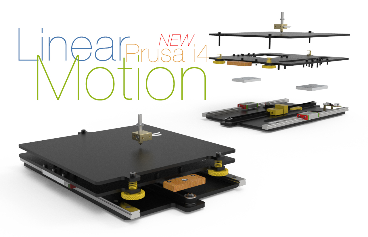

В прошлый раз я рассказал об изменениях, которые внес в конструкцию этого "замечательного" принтера, но конечно же все что было сделано не принесло желаемого результата :) Поэтому настало время очередного, и не последнего абгрейда. И сразу же хочу сказать, чтобы не дочитав пост не было искрометных изречений в комментариях: данное решение промежуточное, и не претендуют на истину в конечной ее инстанции :)
И так ближе к делу. Сегодня речь идет о модификации кровати принтера, но лично я эту часть называю столом, по крайней мере мне так логичнее, ну да ладно...
После пробы работы на длинных линейных подшипниках на валах, и после продолжительной эксплуатации снова образовался небольшой люфт как вертикальный так и вертикально-осевой, который давал волну на поверхности печатаемой детали в момент изменения направления движения. И так как работа с одной рельсой MGN это уже установленный факт - работать без люфта будет, на этот раз я установил их две по краям основы.
Еще раз добавлю, чтобы не вскипятить возмущенные умы про дополнительный вес сей и так немалой конструкции: ДА, кровать надо менять полностью, используя облегченную поддержку и более тонкий лист алюминия под стекло, но у меня нет возможности сейчас вырезать. Кроме того, по иксу носится такой грузок, практически в килограмм веса, что без его модернизации, которую буду производить вместе с заменой экструдера и выносом мотора с движущейся части в будущем, - менять кровать сейчас особого смысла то и нет. И тем не менее промежуточным результатом остался очень доволен.
Также хочу сказать пару слов про рельсы: бесспорно, дорогие рельсы круче, но парой даже дешевые работают отлично. Главное после покупки - промойте их в бензине, полностью разобрав. НО! Прежде промаркируйте пары и положение кареток на рельсах, иначе результату не обрадуетесь. Там где я покупал - рельсы недорогие и производитель старается их делать качественно. Что здесь также было модернизировано: * Натяжитель ремня* Добавлен регулируемый упор лимит-датчика* Сам датчик сменил на другой (маленький)* Добавлена ручка (как для удобства работы, так и для монтажа камеры для работы с таймлапсом).* Винты регулировки кровати тоже напечатал новые (модель в текущем архиве по ссылке ниже)
Ссылка на модели: https://www.thingiverse.com/thing:4220462Расходники, где и что купить там же ...
