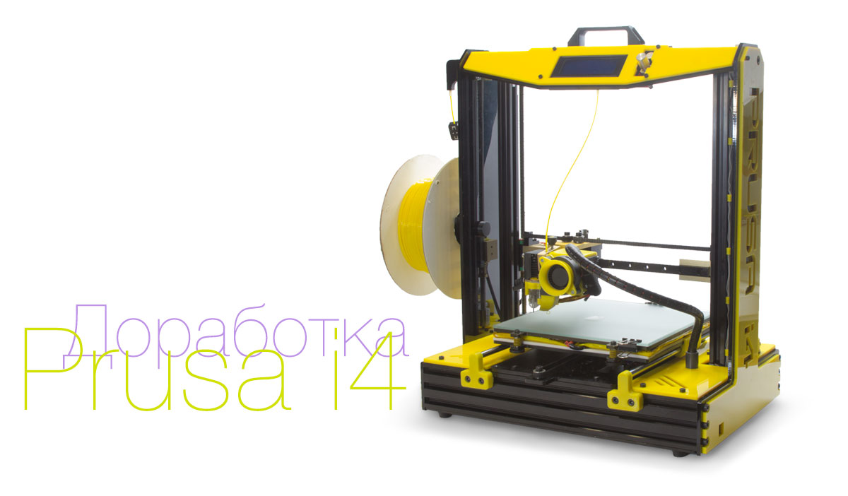

Этот грустный рассказ посвящается всем тем, кто купил эту модель принтера и теперь в раздумьях что с ним делать или покупать новый... Я вот тоже несколько лет назад наступил на эти грабли, но скажем так, что на тот момент этот принтер привлекал кажущейся надежностью и сборкой по сравнению с другими предложениями и конечно же мой выбор пал на него.
Чемодан без ручки и как добавить ручку для Prusa i4
По приезду все было как бы хорошо, тем более на взгляд человека, который до этого не имел никакого опыта в 3Д печати, и несколько месяцев танцев с бубном вокруг сего устройства списывались на неопытность в принципе в работе с пластиком. Но сейчас я прекрасно понимаю, что оно и не могло быть иначе, ведь данный принтер был только внешне привлекателен, но никак не аппаратно, начиная от механики заканчивая электрикой и косолапо подключенной электроники. Конечно же как и всем, невзирая на наполовину собранный по приезду принтер, его пришлось несколько раз пересобирать, исправляя проводку, клемы и вообще там был жуткий бардак, да и многие коммуникации также были совершенно не продуманы, тот же кабель от экструдера - это был просто жгут проводов.
Некоторые доработки я провел сразу, в течение первых месяцев его эксплуатации, последующие, которые будут описаны ниже - в последний месяц сего года, спустя почти три года его эксплуатации. ну печатал он кое-как, ну и так и работал. должен также добавить, что некоторые доработки были не обязательными, но снимать их я уже не стал, не мешают и то хорошо. И так по порядку:
