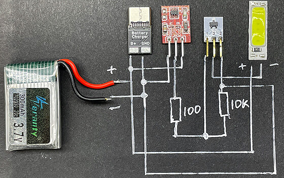

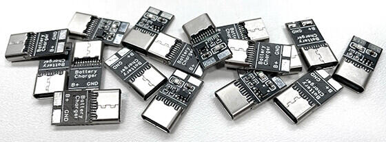

В качестве питания я использовал Li-Po аккумулятор на 300 мА, этого вполне достаточно для автономной работы лампы. Но в тоже время, используемое зарядное устройство позволяет работать будучи подключенным к USB. Я с недавнего времени использую зарядные устройства собственного изготовления, они очень маленькие и легко встраиваемые в различные DIY-проекты, да и не только... А следующая версия будет еще меньше.

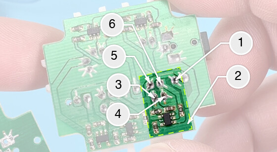

Также можно воспользоваться фрагментом из готового зарядного устройства, которое я ранее использовал в других проектах, к примеру в этом.
- «+» Type-C
- «-» Type-C
- «-» Battery and TTP223
- «+» Battery and TTP223
- «+» Led
- «-» Led

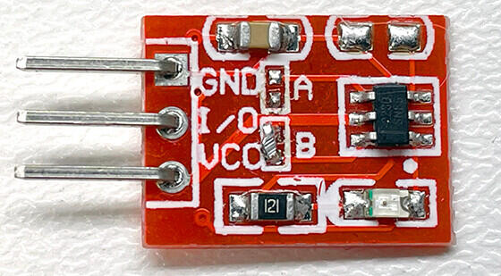

В качестве выключателя использовал очень распространенный модуль на TTP223. Он в режимы "Выкл" потребляет мизерные микроамперы. COB-Led для этой лампы как раз на 3,7 в, что не требует дополнительного бустерного преобразователя. Не забудьте замкнуть перемычку "Б".
Также понадобится 1 мосфет и пару резисторов, короче говоря все очень просто.
