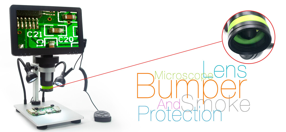

Бампер для объектива микроскопа и защита от дыма
Этот замечательный микроскоп я купил еще осенью. Все в нем замечательно, и высота от стола и резолюция семидюймового экрана и продолжительная работа от аккумулятора, да и качество картинки сохраненное на TF-карту или видео тоже на высоте, удобная трехсторонняя подсветка и прочие плюшки такие как дистанционное управление, а еще он работает совершенно без задержки... И все бы ничего если бы не работа с паяльником...
Так или иначе не всегда можно уследить куда движется рука с паяльником из-за очень большого увеличения, и ненароком можно повредить пластиковый корпус объектива. Да и сам дым при пайке для линзы не очень то. Посему было куплено несколько вещей, при помощи которых эта маленькая проблема была решена полностью.
Переходное резьбовое кольцо 28-30 мм и УФ-светофильтр полностью решили вопрос. Осталось только спроектировать переходное пластиковое кольцо с резьбой, - и проблем больше нет.
В общем писать то больше и нечего, если у вас такой микроскоп и размахиваете возле него паяльником - рекомендую...
Ссылка на модель здесь: https://www.thingiverse.com/thing:4751728
Важно: ввиду того, что переходное кольцо имеет резьбу с шагом 0,75мм - печатайте на скорости до 45мм слой 0,1мм. Впрочем кого я пытаюсь учить!? :) Сами разберетесь :)
