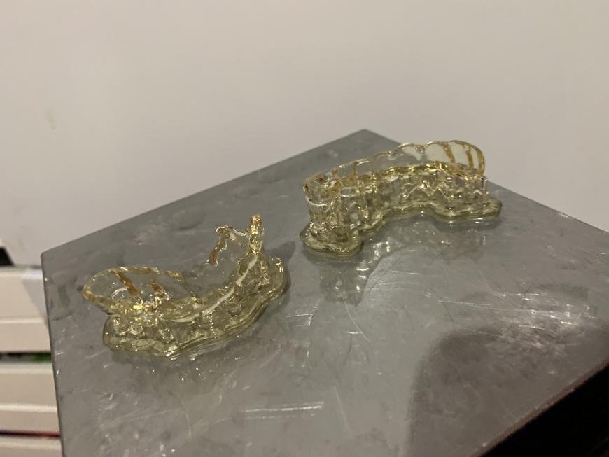

Хирургический шаблон из фотополимера Harz labs Dental yellow на Form2.
Приветствую всех.
Делал сегодня хирургические шаблоны, и наконец-то решил опробовать совет от коллег из Harz labs.

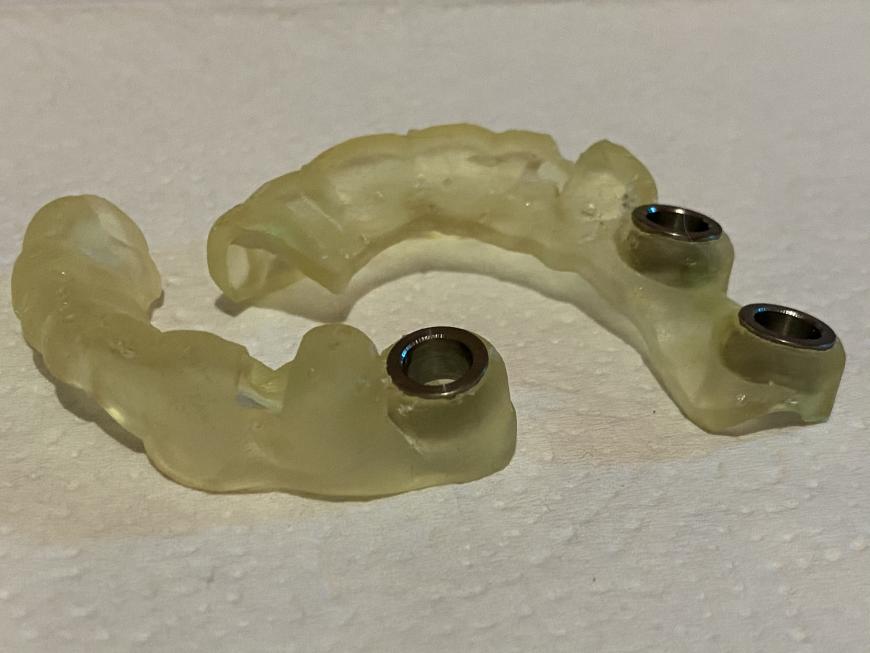

Шаблоны обычные, ничего сверхъестественного, два имплантата на верхнюю челюсть, и один на нижнюю

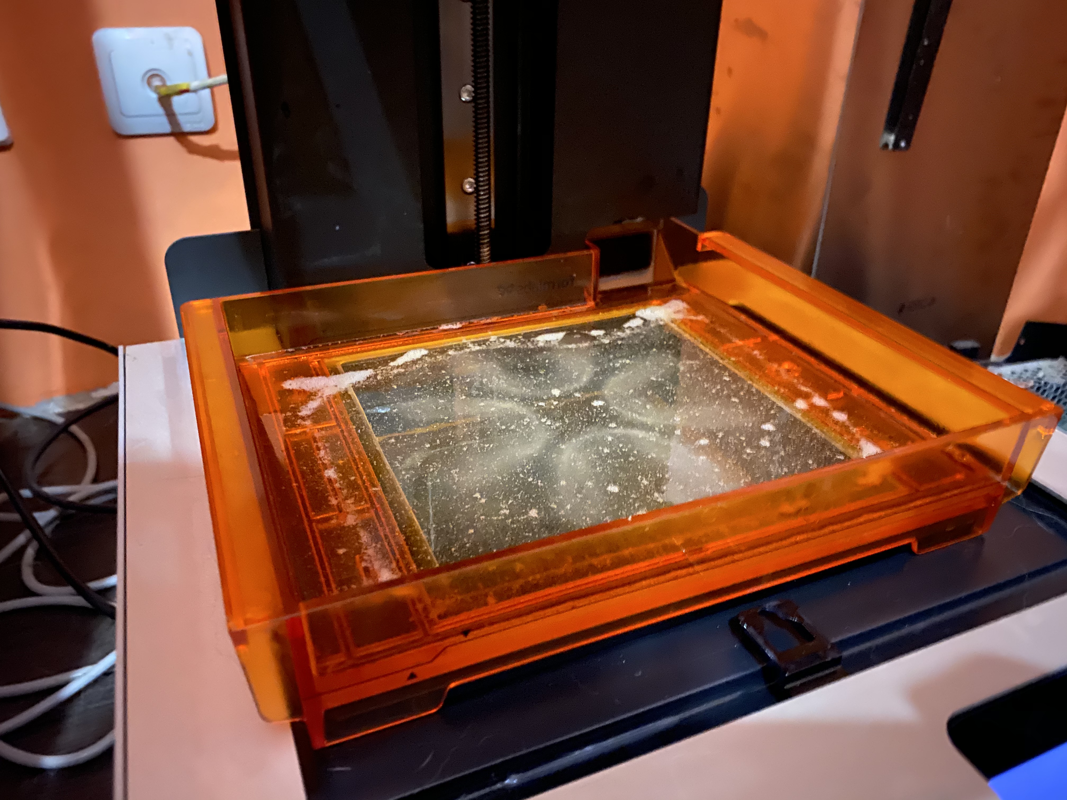

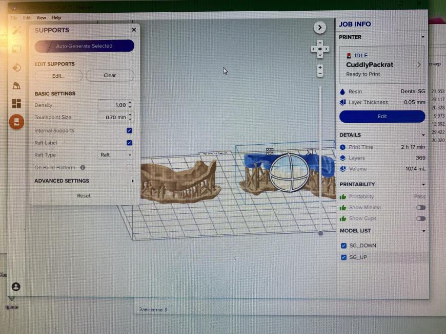

Смысл совета в том, что обычный полимер dental yellow печатает на Form2 в режиме Dental SG в open mode.
Закидываю модели в Preform, выбираю нужный режим и толщину слоя 50 мкм. Располагаю шаблоны вручную, поддержки генерирую автоматически.
Далее вливаю полимер, включаю открытый режим и запускаю печать.
После отмывки, очистки от поддержек, запрессовки втулок и постзасветки.

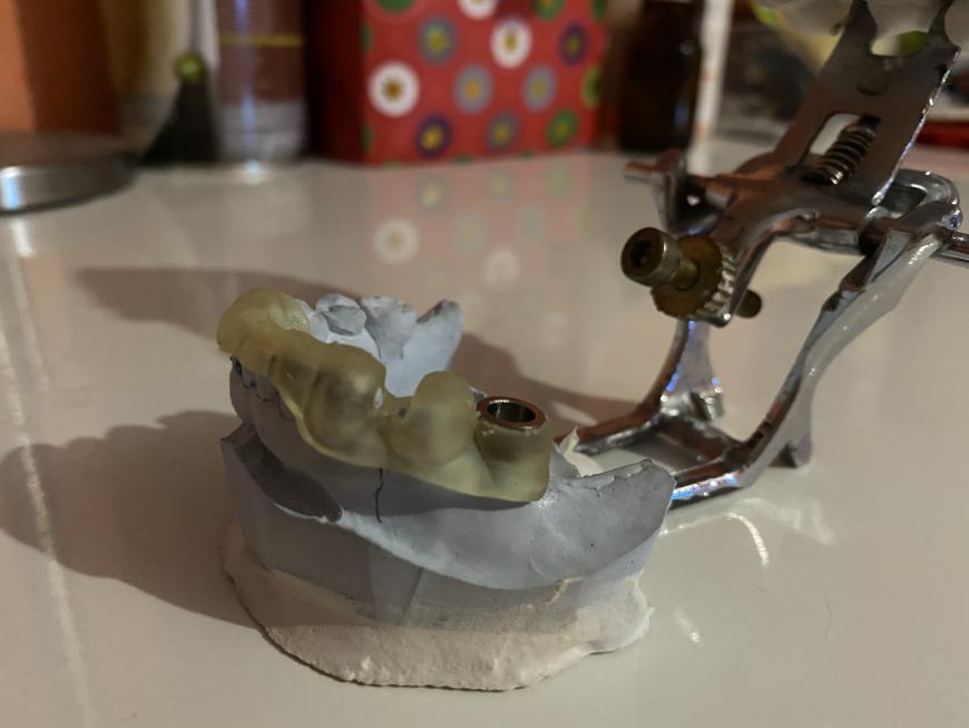

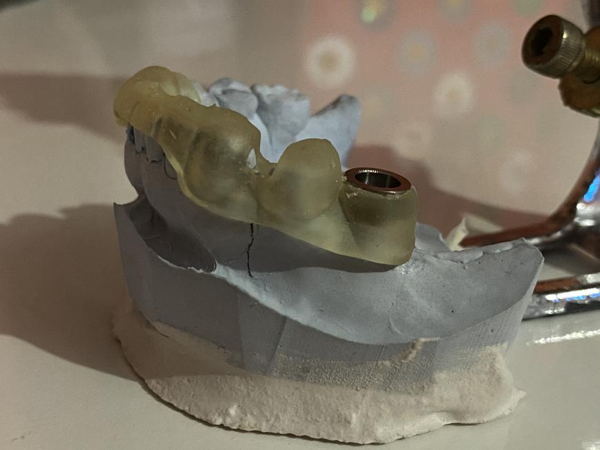

Примеряю на гипс.
Сел шаблон отлично. Резюмируя, полимер работает отлично.
Всем спасибо за внимание!
