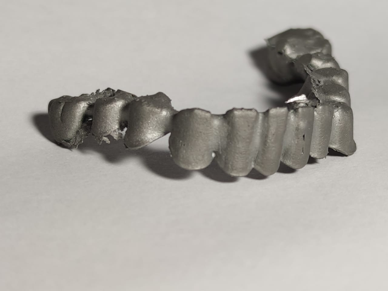

Приветствую всех!
Хочу поделиться первыми результатами литья по выжигаемым моделям.
В работу запустил Casting Dental. Работал на Sirius, толщиной слоя 50 мкм, экспозиция около 9 сек.
Полимер крайне приятно удивил, довольно упругий и не ломкий. Достаточно сложные конструкции легко удерживаются полностью на весу на поддержках 0.8 мм диаметром.
Для экспериментов взял 3д модели бюгельных протезов и мостов.
Детализация весьма хороша.
В этиловом спирте отмывается очень легко.
Поддержки лучше не отламывать, потому что из-за высокой упругости есть риск отломать какой-то маленький элемент целиком. Все аккуратно удалял сначала кусачками, а потом подчищал скальпелем.
Фото подчищенных скальпелем сделать не успел.
По комментариям, пост засветка полимеру не требуется, и все готовые модели перед выжиганием я не дозасвечивал.
Конкретных параметров литья пока нет, есть лишь комментарий литейщика что работу вёл по медленному циклу.
Ну, наконец-то, результаты литья. Скажу сразу, некоторые дефекты есть, есть над чем работать, на что в технологии обратить внимание. Отливали кобальт хромовый сплав.
Местами есть юбочка, но устранить её легко.
И на отливке видно, где проворонил пенечки от поддержек.
В общем, процесс литья идёт.
Всем спасибо за внимание!
