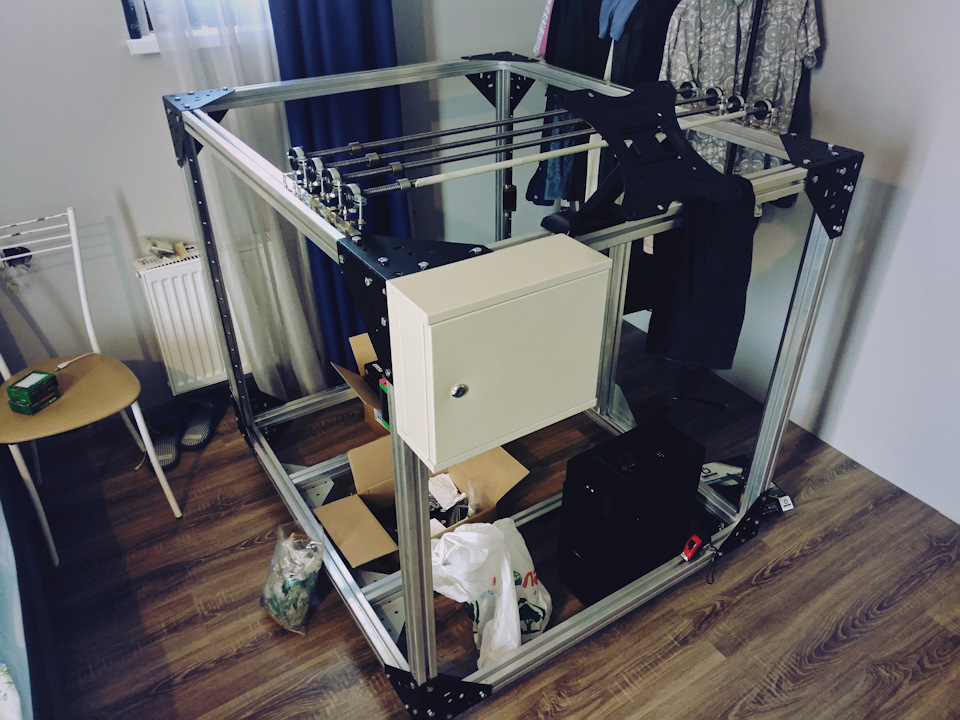

На сборку от первых профилей, до первой удачной печати ушло примерно полгода. Так как человек я не богатый, а сия операция не очень дешевая, сборка велась поэтапно, по мере поступления финансов. Цель была выжать 1м3.
Начал с рамы, за её основу использовал 45й профиль, тут главное жесткость, потому на углах применил углы крепёжные 180х180мм, аж 24шт. В довесок ребра жёсткости под стол и одна поперечная балка, а это ещё 6 стальных ластин 180х360мм.
Для понимания, на сколько они не маленькие, у меня 46й размер ноги))
Большой 3D принтер ANTRAS
Рама получилась достаточно жесткая, но если пол немного неровный она под собственным весом всеравно примет его форму, хоть я и поставил её на колеса пришлось добавить ещё подъёмные ножки. Конструкционный профиль в этом плане очень удобен, так как подобное решение позволяет выставить максимально точно все углы и сделать конструкцию разборной ибо в дверь онная не пролезет.

Далее немного о том, как делать не надо, а именно касаемо сборки механики оси Z. Так как стол в конструкции неподвижный, над ним поднимается печатная платформа с оставшимися осями. Я поначалу купив 4 шт. винтовых пары 12мм с шагом 3, начал городить на них из водопроводных фитингов, пилиных пополам ходовых шайб, подшипников от жигулей, основу на которой они должны вращаться. В результате моего желания сэкономить, кривизны самих валов, я получил сильнейшие торцевые и осевые биения, вот фото того как делать не надо:
...ну Вы поняли, какая дикая ху#та получилась)
Далее сделал по уму, закупил торцевой и опорные подшипники, первый поставил снизу, а второй сверху, натянув тем самым вал сверху вниз, оставив небольшую степень свободы опорному, ибо сам он не ровный. Глазу это не видно, по хорошему счету должен с завода храниться вертикально, естественно все на это забивают, особенно барыги, посему вал немного изогнут. Поэтому при сборке нельзя связать его с двигателем на прямую, это делается через ремень, иначе шаговик помрет.
