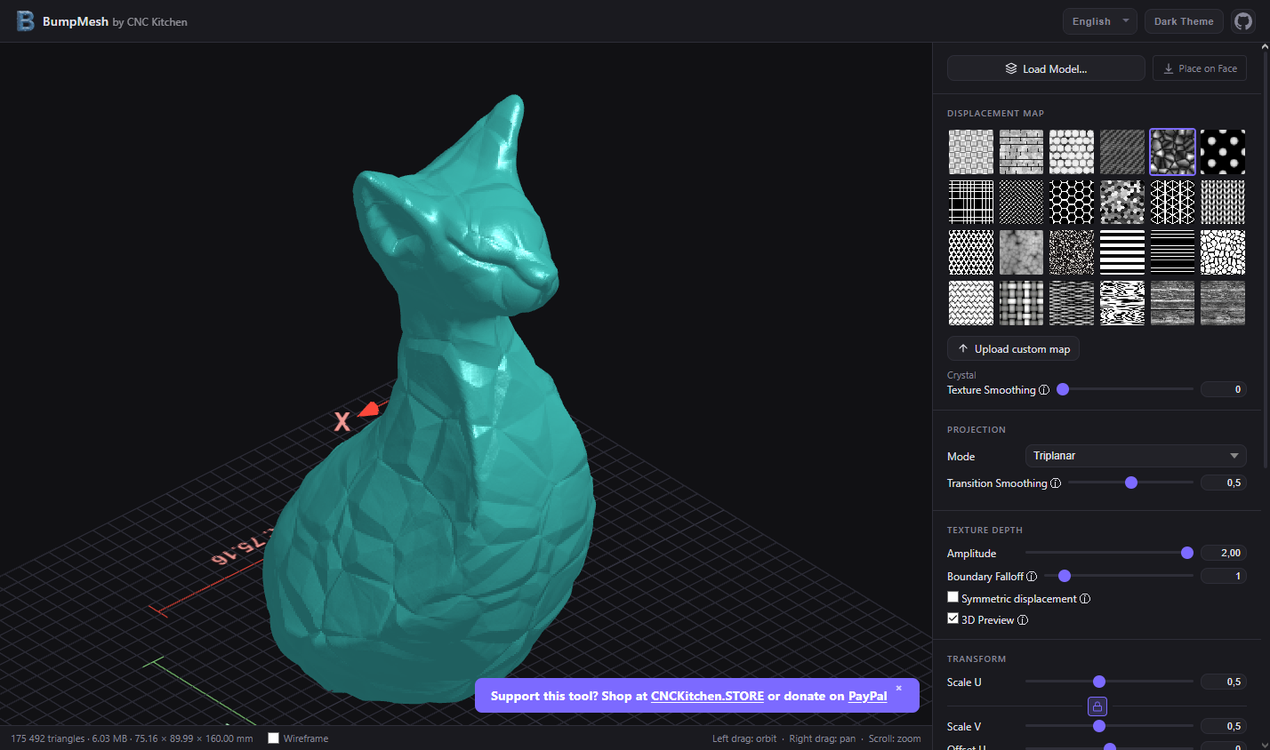

Не могу не поделиться тем, что только что нашел. Мне кажется, это очень нужная вещь в помощь 3D моделированию. Один товарищ по имени Штефан, с канала CNC Kitchen написал браузерный инструмент для добавления текстур на 3D модель. Работает это с готовыми моделями в форматах STL, OBJ и 3MF. В двух словах - загружаете модель, выбираете текстуру и настраиваете её, как вам нужно. Текстура - это простая картинка в градациях серого. Программа, на основе этой картинки создаёт текстуру на поверхности. Можно менять масштаб, поворот, глубину текстурирования и кое-что ещё.
И главное - чувак нам подарил её бесплатно. Потрогать её можно здесь: https://bumpmesh.com/ ну а я скачал проект с гитхаба и он завёлся на моём локальном веб-сервере.
