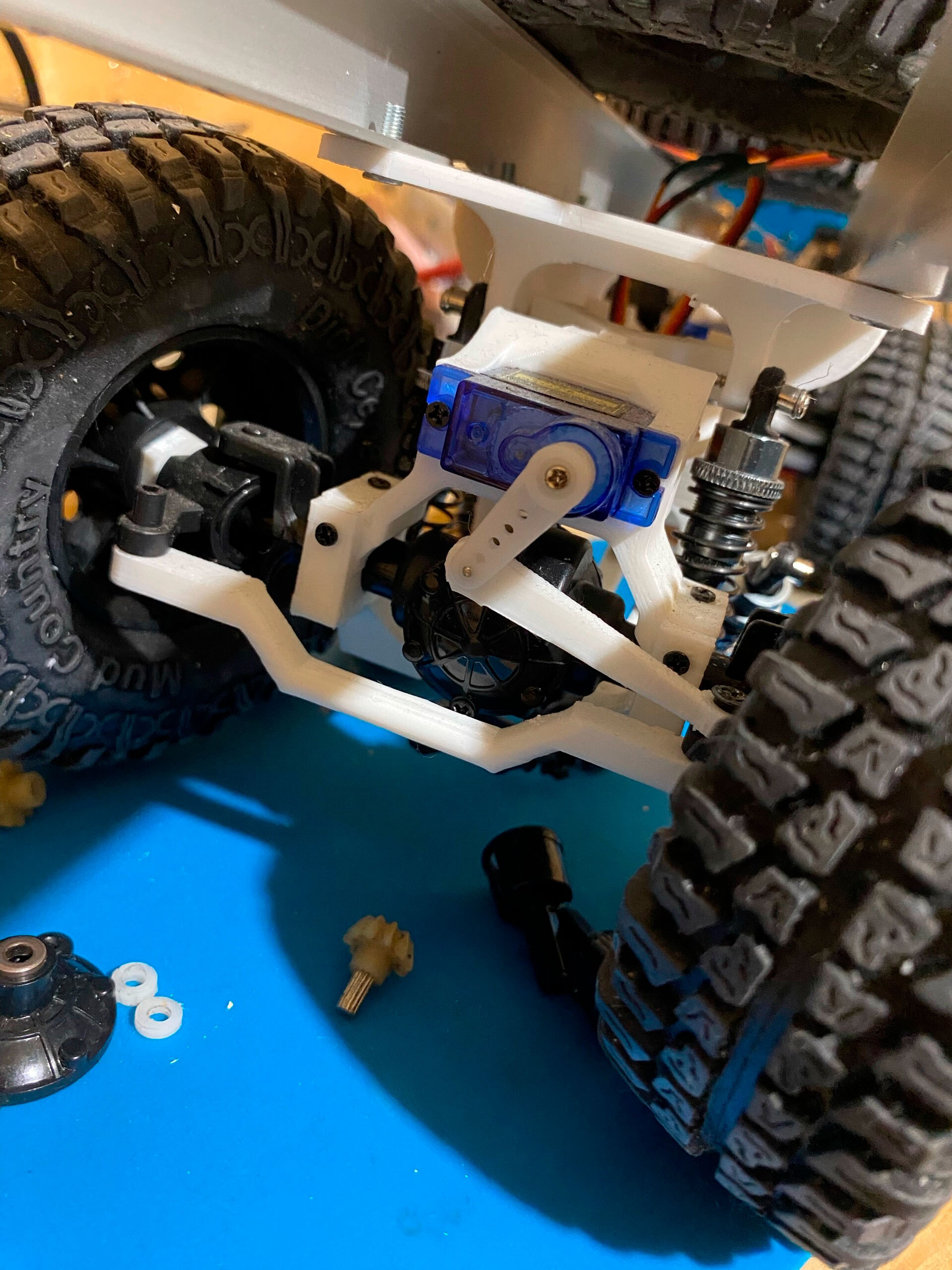

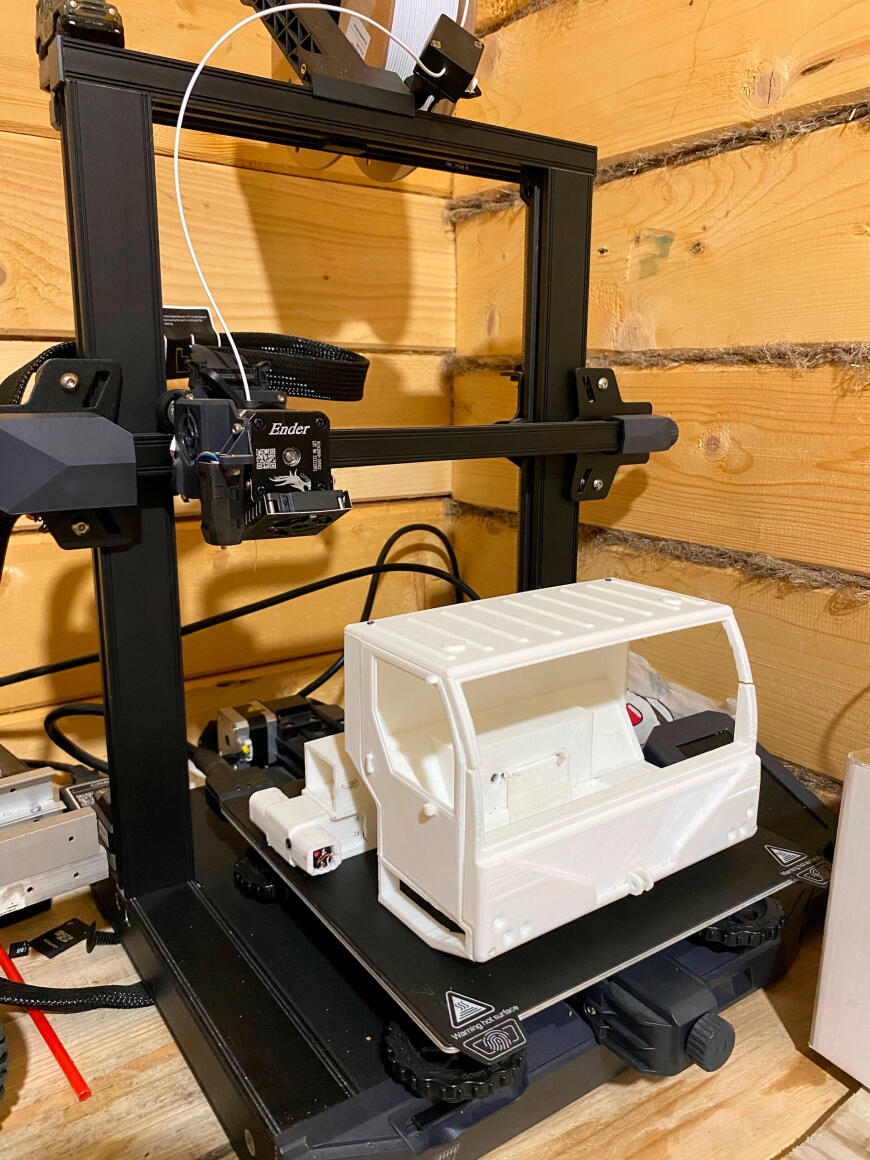

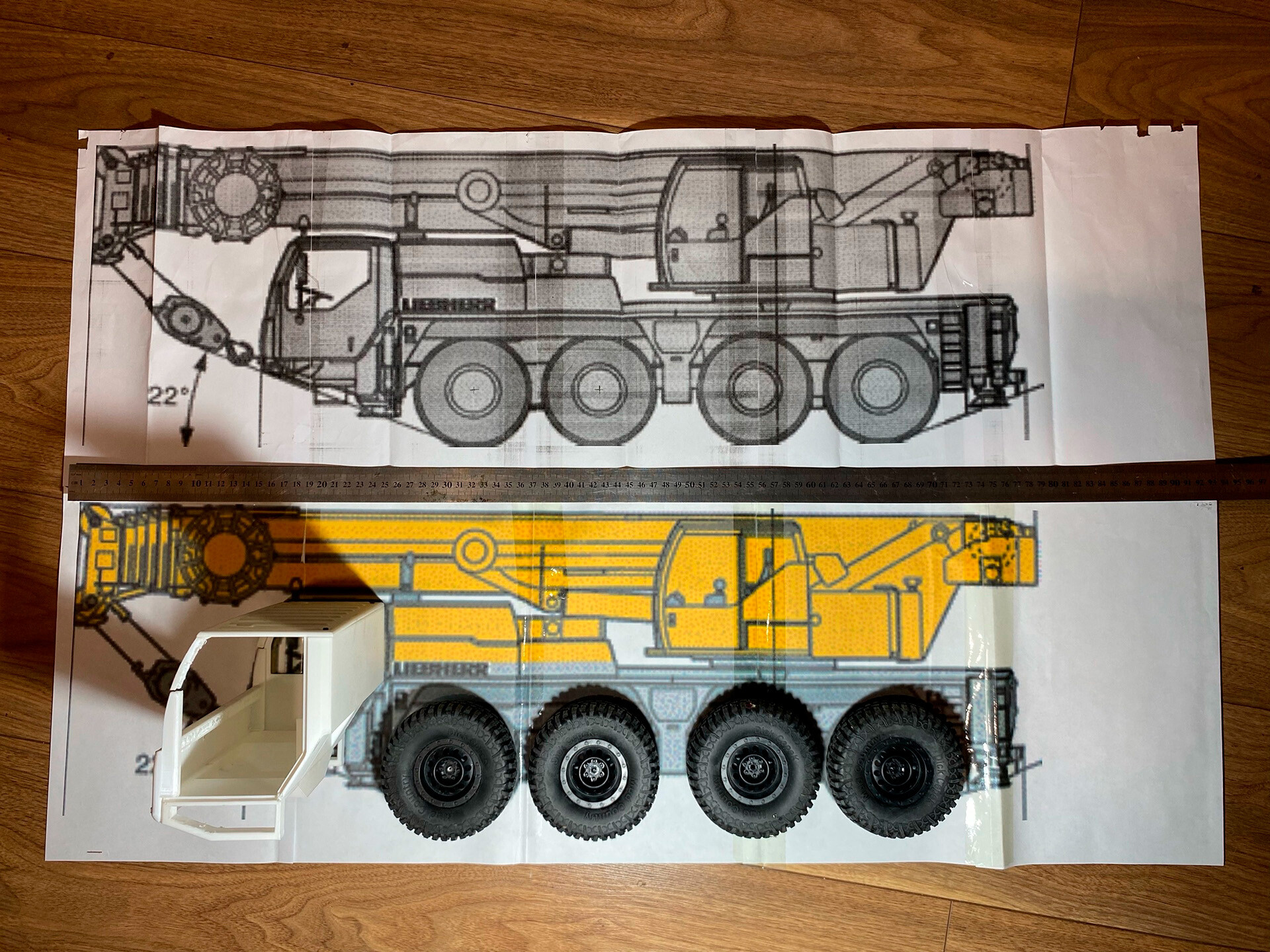

Продолжим: вчера вечером после запуска моей истории по созданию этой модели на форумах, пришлось таки взять себя в руки и достать ее с запылившейся полки. Честно говоря даже не помню на чем остановился (это было очень давно). Сидел наверное с пол часика крутил смотрел, включал свое воображение, чтоб воссоздать картинку будущего крана! Конечно же нашел так называемые чертежи, точнее картинку распечатанную в нужном мне масштабе, с нее я и беру все размеры просто померив что мне нужно линейкой.
Расскажу немного о том, что уже сделано: За основу идет рама из алюминиевого П-образного профиля. Мосты от JJRC, к слову все оси будут рулевые как в оригинале, будет и крабовый ход. Во всех мостах установлены дифференциалы. Амортизаторы с алиэкспресса, и далее уже 3Д печать. Шасси поделено на две тележки по две оси на каждую. На каждый мост своя серва SG90 (но это пока, SG90 на тестах показала, что сил у нее не достаточно для этих колес). И да напомню, это пока будет черновая модель, так как это первый опыт. Главное чтоб она полноценно заработала, а потом либо ее дорабатывать и улучшать, либо оставлю как макет и следующую уже собирать хорошею и с каким не каким опытом.
