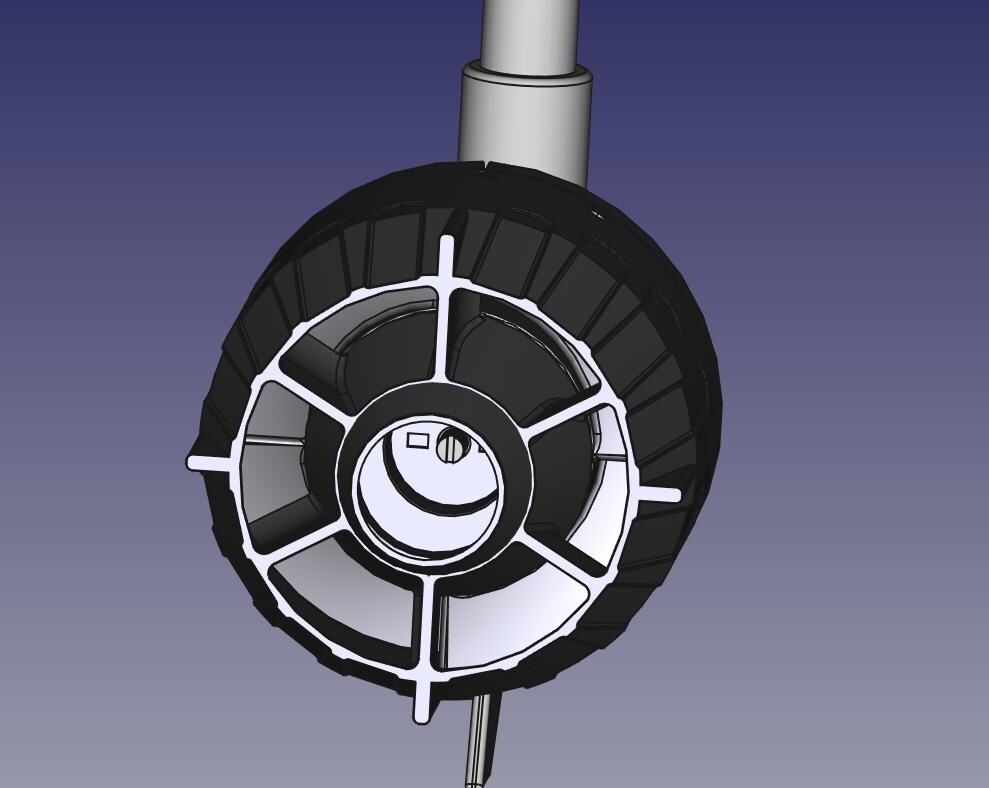

Давно хотел сделать насадку на лодочный электромотор, чтоб гребной винт защитить и ходить по более мелким речкам. Делать круговую защиту сразу не хотелось: это увеличивает габариты, а толку мало.

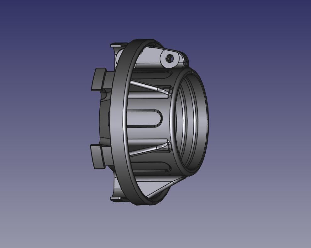

В итоге, начитавшись умной литературы о водомётах и решив, что я стал умным в этой области, спроектировал разборную насадку для электромотора типа MINN KOTA 30 и его аналогам по размерам. Сделал несколько пробных вариантов корпусов и импеллеров, подогнал все под удобство печати с минимумом поддержек и получилось что-то более-менее рабочее. Диаметр корпуса насадки 140 мм, в отличие от штатного гребного винта 230 мм. На задней части сделал небольшое поджатие струи и спрямляющие лопатки.
Этим занимался прошедшей зимой и весной с промежуточными испытаниями в ванне, а летом на жидкой воде выбрал самый тяговитый импеллер. Для испытаний напечатал несколько импеллеров с разным шагом и с разным количеством лопастей. Итог испытаний меня не разочаровал. При штатном максимальном токе 30А лодка с насадкой проиграла по скорости обычному гребному винту от 0.5 до 1 км/ч, что я и ожидал заранее и это меня вполне устраивало. Лучшим оказался 4-х лопастный импеллер, к тому же его и удобнее печатать.
Что понравилось: от насадки меньше волн, меньше перемешанной воды, работает тише, насадку можно не полностью отпускать в воду, то есть - ходить по мели. Да, трава засасывается в насадку только так, но запросто перемалывается и выплёвывается. А если наматывается, то задняя часть насадки снимается - она на байонете с фиксатором. В любое время можно снять заднюю часть и заменить импеллер на штатный винт - с ним передняя часть насадки практически не мешает.
Проектировал насадку в FREECAD, печатал пластиком PETG. Задняя часть довольно большая (долгая) для печати, поэтому сделал две модели: цельную и разрезную - для склейки.
Модели выкладывать пока не решился и с планами не определился - аналогов то нет :-)
