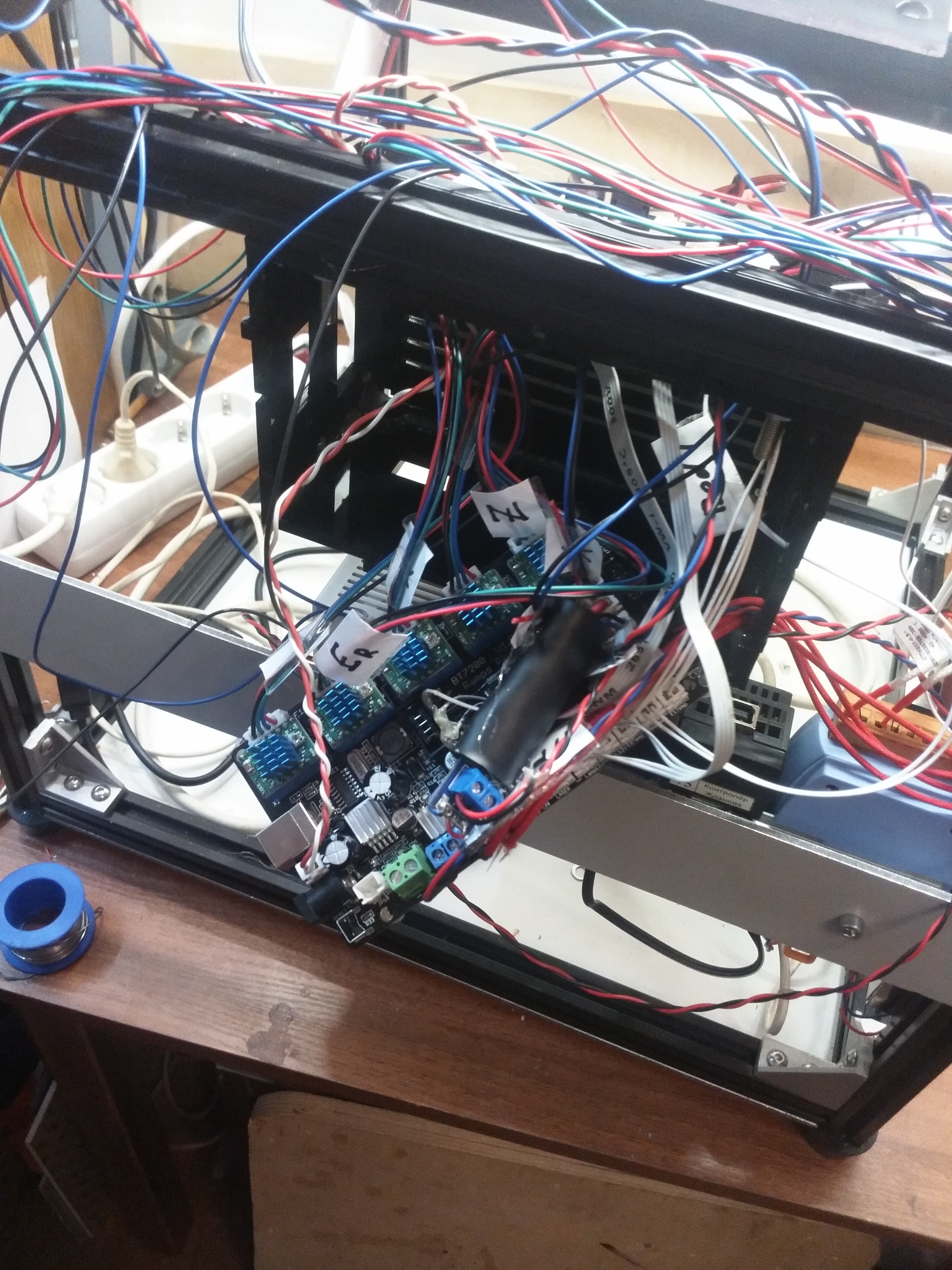

Сборка электроники
Основную проблему при сборке электроники доставили разъёмы. Термисторы рассчитаны на обычный рампс, а на плате 3DYMY разъёмы с более тонкими штырями и они болтаются. Переобжал все что можно на разъёмы CHU.
Обзор-сборка китайского 3D-принтера CoreXY
Также на плате не хватает разъёмов для вентиляторов, а дополнительные каналы нагревателей — это просто пины с ножек процессора.
Спаял расширитель портов:
  • 4 разъёма вентиляторов с фикс. скоростью
  • 2 разъёма вентиляторов с регулируемой скоростью
  • 2 канала управления оптореле с усиливающими мосфетами
Блок питания штатный работоспособен, но сильно греется. Заменил его на более мощный в металическом корпусе.
Вся электроника расположилась на одном боку принтера внутри каркаса.
Провода достаточного размера, некоторые даже слишком длинные.
По началу были большие проблемы с работой SD карты. При вставлении принтер писал карата вставлена и сразу карта вынута. И при вынимании.
Сначала грешил на прошивку, но оказалось, что комплектный переходник микроSD->SD надо просто выкинуть и взять нормальный.
Флажок наличия карты на комплектном плохо прижимался, размер был кривой.

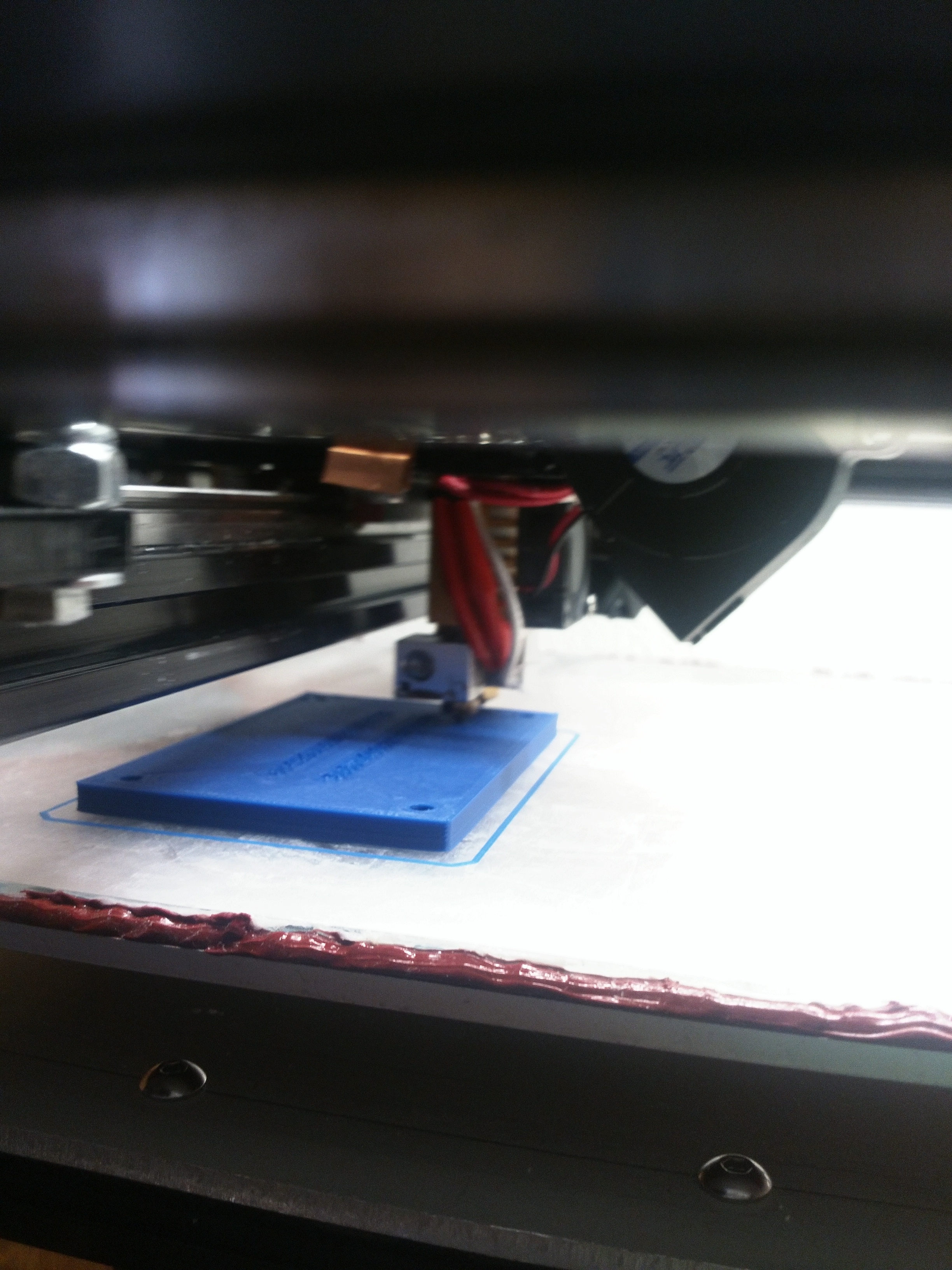

Печать
На текущий момент успел попечатать PLA, SBS и HIPS.
Печатаю в настоящий момент на клей-карандаш.
PLA на 50/40 градусов, SBS на 90/90, HIPS на 115/115

Скорости
CoreXY полность оправдывает звание чемпиона по скорости.
Уже сейчас, на не до конца собранном каркасе (не хватает угловых пластин), выдаёт 120mm/c при 3000 ускорениях.
Ну и немного фото результатов
