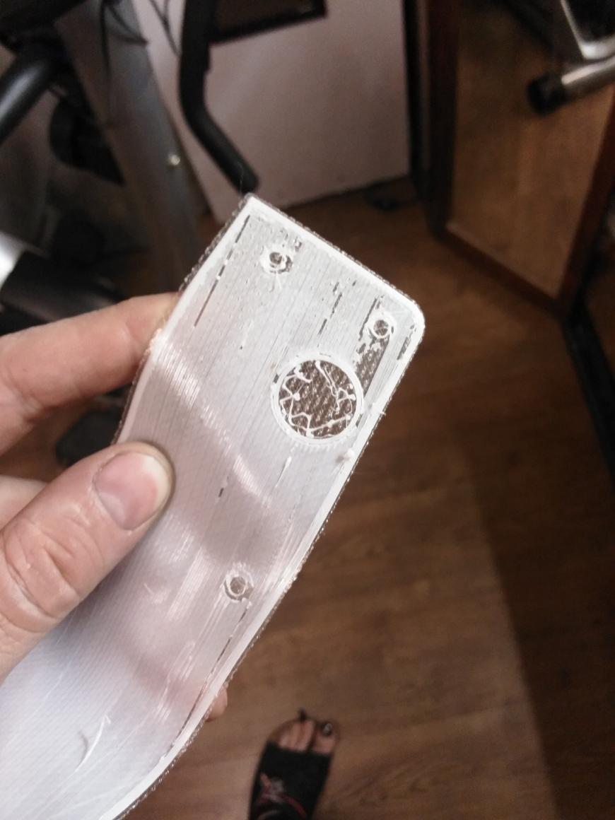

Напишу ка я злой (а я зол) обзор как не печатать пластиком с гарантией.
Итак, что нам понадобится:
1. Собственно 3d принтер. Исправный, печатающий каждый день ABS, SBS,HIPS, тримерная реска, PLA.Что не засунь.
2. Подогреваемый стол, которому даже АБС пытается прилипнуть на горячую, а SBS и не оторвёшь.
3. Привычный слайсер, известная, уже печатавшаяся модель
Вроде все это не позволяет не печатать? Ошибаетесь!
Берем 1000р и закупаем в известной московской фирме-дискаунтере новый продукт - PETG. Беленький.
PETG прилипает к столу, говорили мне.
Отличная межслойная адгезия.
Низкая усадка.
Ничего этого в данном пластике не обнаружено. Усадку померить не удалось, т.к. ничего толком не напечаталось. Рекорд 1 слой с разрывами по SBS, второй слой к первому клеится отказывался.
Т (реальное) стола от 80 до 110.
Т. сопла от 215 до 275.
Пластик в сопле/барьере не застревает. Он просто не хочет липнуть ни к чему кроме сопла. По нему растекается, на модель - нет.
2 дня коту под хвост. Конечно, я так просто не сдамся, но с данным пластиком фирма явно облажалась.Самая удачная попытка. Т сопла 230, бебистепом прижал пониже к рафту из SBS.
Срывал горячим, поэтому рафт так покорёжило.
Где липло - всё отлично, ровно, и вдруг не липнет, потом липнет и т.д.
2-й слой ещё хуже.
Пластик только 2 часа как покинул склад.
