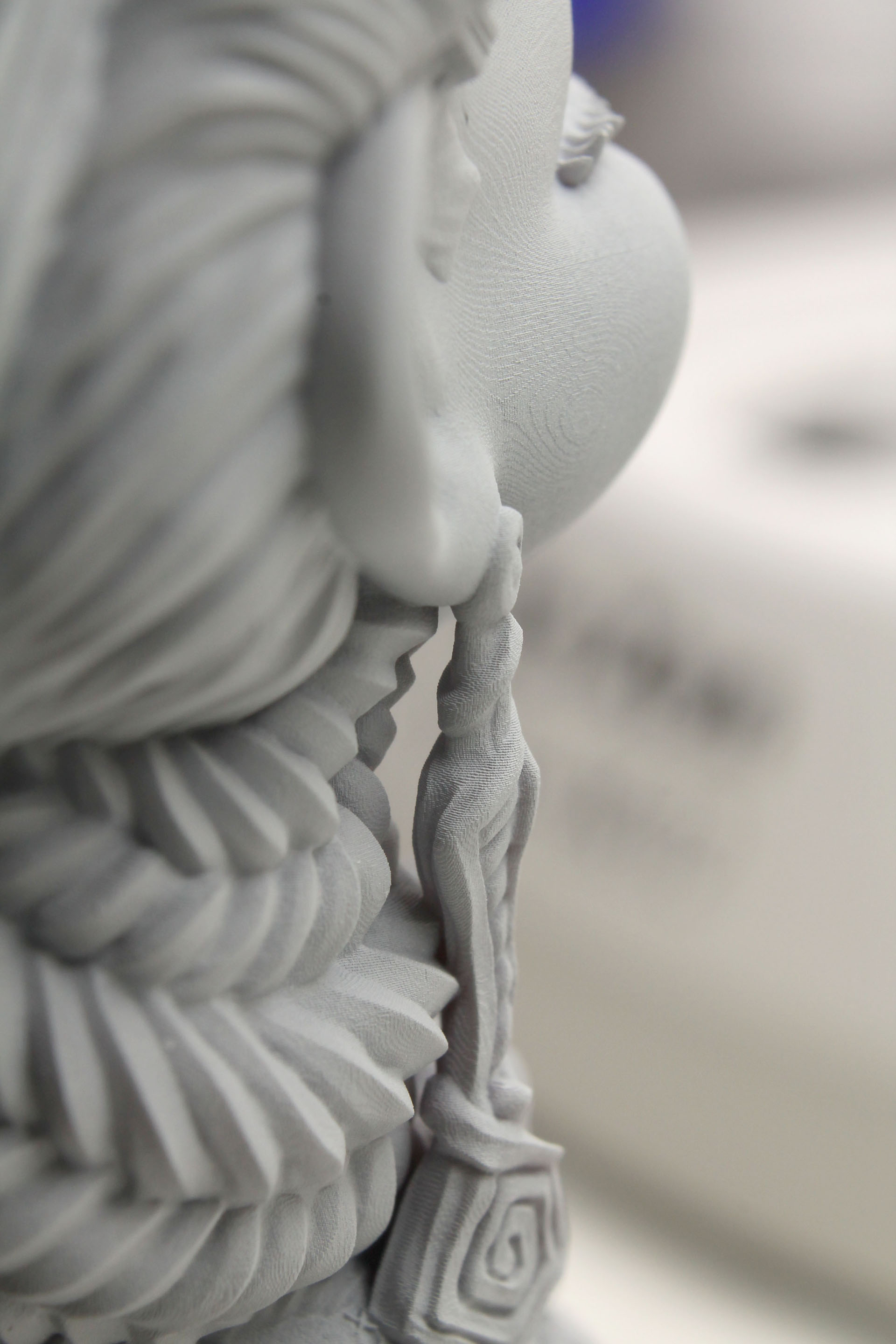

Недавно проскакивало мнение, что грунтовка и окраска скрадывают мелкие детали. Ну так вот хочу показать, что если это делать аэрографом, то ничего подобного не происходит :) Грунт не скрывает не только мелкие детали, но даже следы слоев и пикселей на фотополимерной модели. А вот из аэрозольных баллонов - да, очень сложно положить тонкий ровный слой, аэрографом это на несколько порядков проще :)
Окраска кистью густой краской, вероятно, скроет какие-то мелочи, но тоже не слишком сильно. Как соберусь покрасить эту девушку - отфотографирую результат :)
