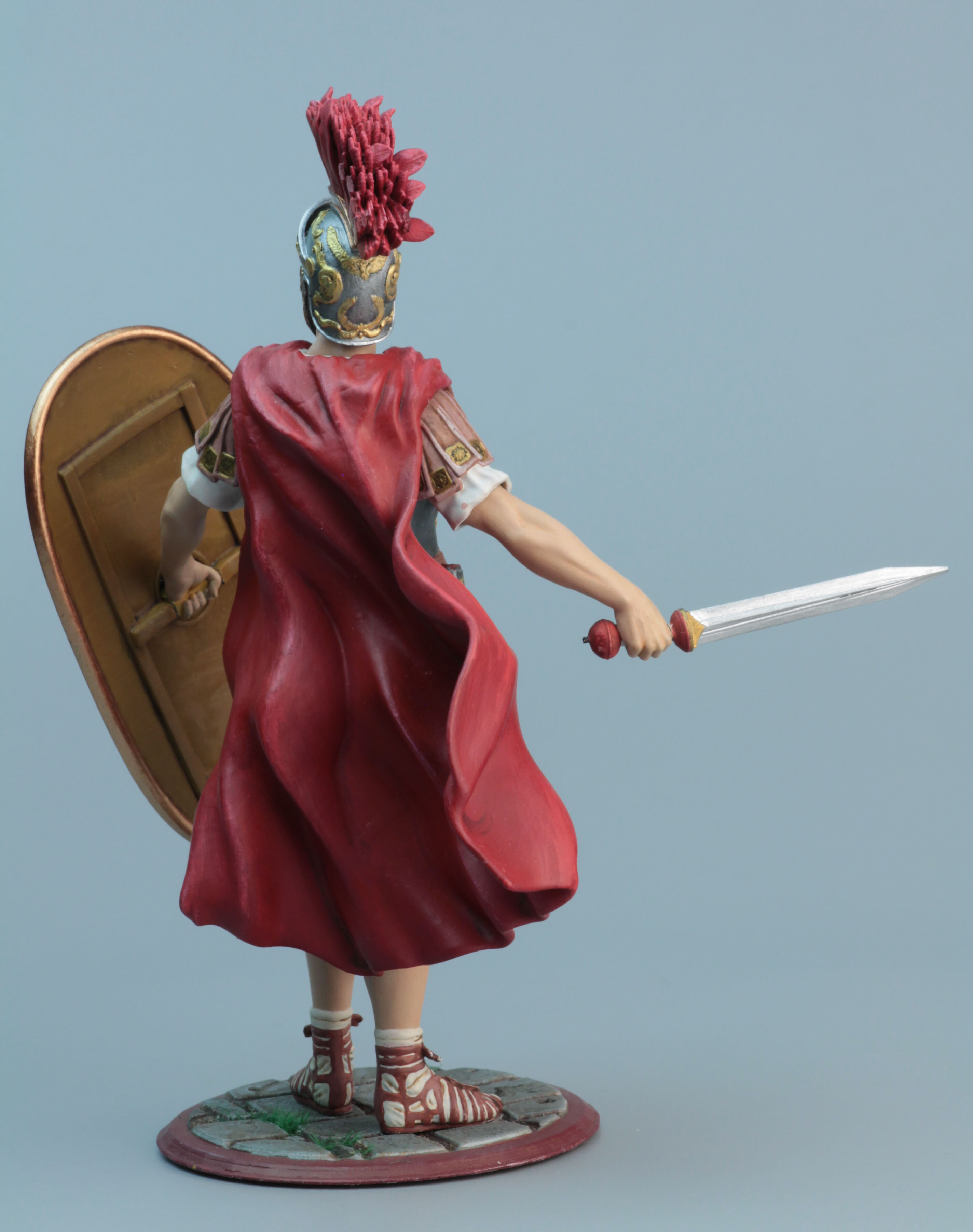

Наткнулся на эту фигурку в одном из каналов Telegram. Очень понравилась высокая детализация, внимание автора к самым мелким деталям. Ну и это же отличный полигон для повышения навыков покраски :) И это оказалась самая моя сложная в плане покраски фигурка - тут и лицо, которое я никак не могу научиться нормально красить, и море мелких деталей, инкрустаций, ремешков. В общей сложности я ее красил недели три, понемногу и не каждый день. Печатал я ее высотой 15 см.
Образца покраски не было, так что первым делом я полез в гугл изучать примеры доспехов, одежды, снаряжения. Как оказалось, фигурка выполнена с довольно высокой степенью исторической достоверности - одежда, обувь, даже кольца крепления на ножнах выполнены правильно, хотя сами ножны закреплены неверно :)
Встал вопрос о материале и цвете нагрудника. Как выяснилось, такие доспехи (лорика мускулата) изготавливались и из кожи, и из бронзы, и даже из стали в более поздние времена. Я решил делать его металлическим для контраста красному плащу. И выбрал сочетание стального доспеха с бронзовыми узорами по ней. Хотя я и не стремился поддержать 100% исторической каноничности, но такой вариант вроде бы не слишком ей и противоречит :)
Все эти узоры, бляшки, инкрустации и сандалии заняли, наверное, 80% от всего времени покраски. Отдельной головной болью стал рисунок на щите. На модели он никак не обозначен, так что пришлось рисовать его самому. Нашел в инете один из узоров попроще, упростил его еще сильнее и раза с пятого у меня получилось сделать не слишком кривой (хотя все равно кривой, но не слишком :)) эскиз карандашом на окрашенном красной базой щите. Потом просто обвел краской этот эскиз. Ну и с лицом помучился, как всегда.
В процессе покраски фигурка много раз валилась на стол из стоячего положения - да, она, кстати, хоть и очень неустойчиво, но стоит на своих ногах. Из-за этого много раз облуплялась краска на углах плаща, отлетали кончики перьев на плюмаже и пару раз отламывался меч :) Меч я приклеивал обратно, а на кончики перьев забил, просто закрашивал скоры.
Кожаные ремешки получились не очень. У меня не было краски именно под кожу, поэтому я пытался намешать подходящий цвет из имеющихся. Вышло не слишком правдоподобно.
Своей базы с фигуркой не было, поэтому я нашел более-менее подходящую базу из коллекции, подогнал ей размер и использовал ее. На ней я в первый раз использовал флокатор для "посадки" нескольких пучков травы, якобы пробивающейся в щели между плитами :)
Сами плиты покрасил серо-зеленым, после чего измазюкал их сухими пигментами нескольких цветов и прошелся слегка темной проливкой. Щели между ними смочил жидко разведенным клеем ПВА и посыпал песком. После высыхания ПВА стряхнул излишки песка, а оставшийся пролил темной проливкой с грязно-коричневым пигментом.
Краски использовал от Vallejo, других у меня нет :) Красилось все кистями, аэрограф использовался только для грунтовки.
