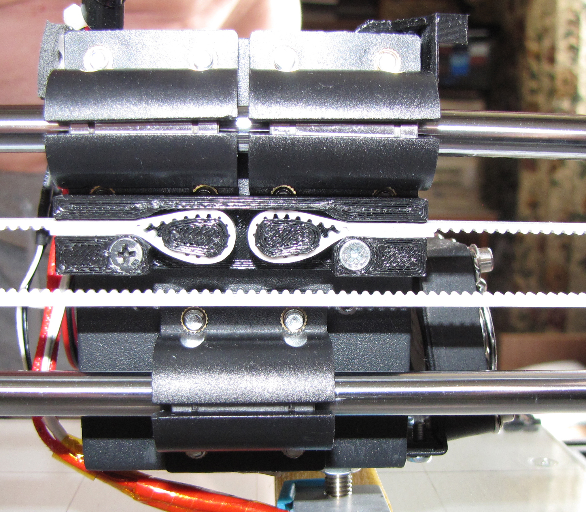

Натяжитель ремня Х сделан не удобно, я его переделал. Если вы будете делать систему натяжки новую, то необходимо фиксирующие шестигранные винты валов, в правом держателе, вывернуть совсем. Они не нужны в новой схеме натягивания ремня.
Для сохранения размерности печати по оси Х, в правом держаке нужно будет вырезать место для натяжного ролика. Чтоб он практически утопал в ровень с держаком. На фото не очень но видно,
ANET A8 Plus и как его можно улучшить
