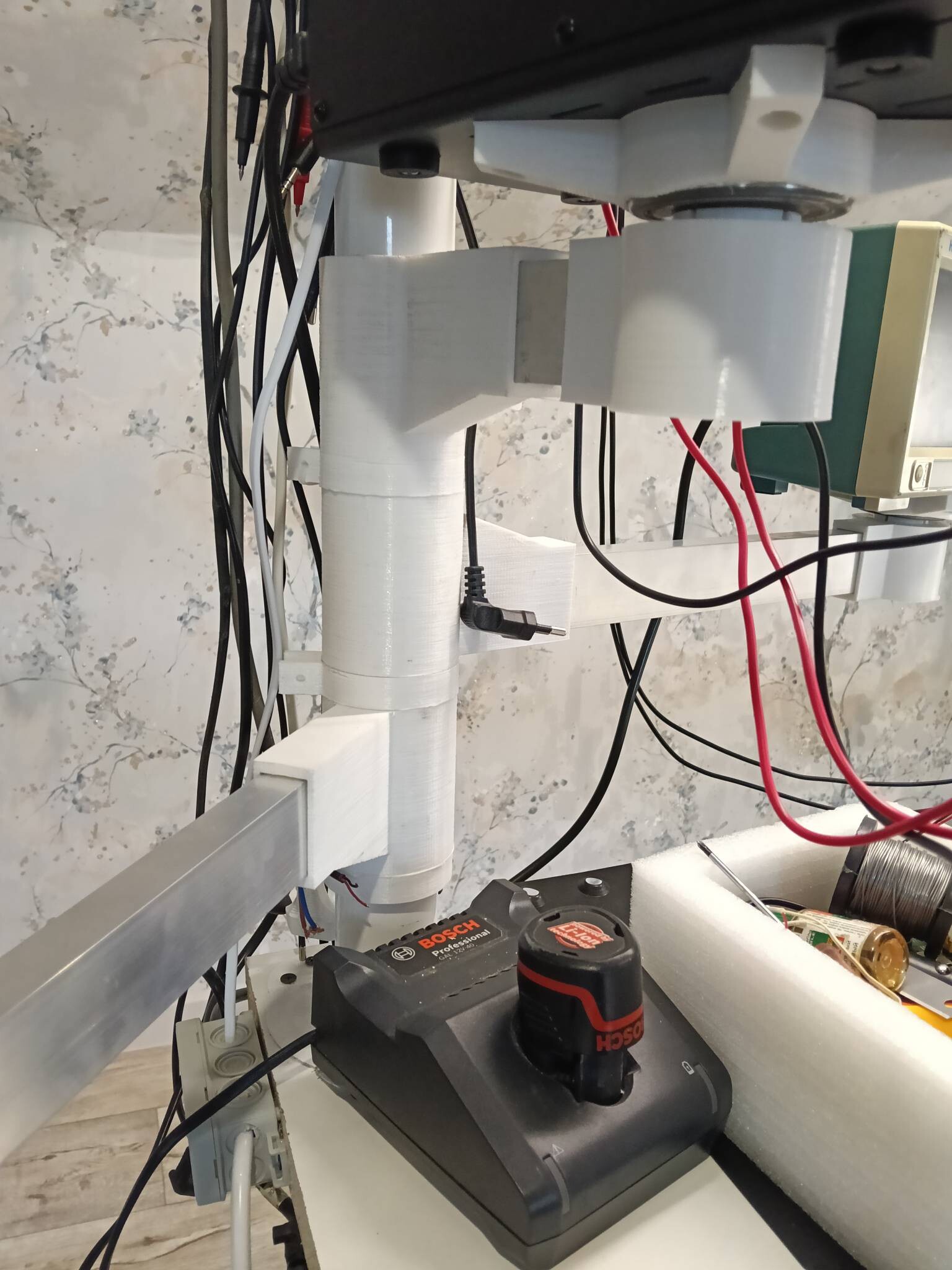

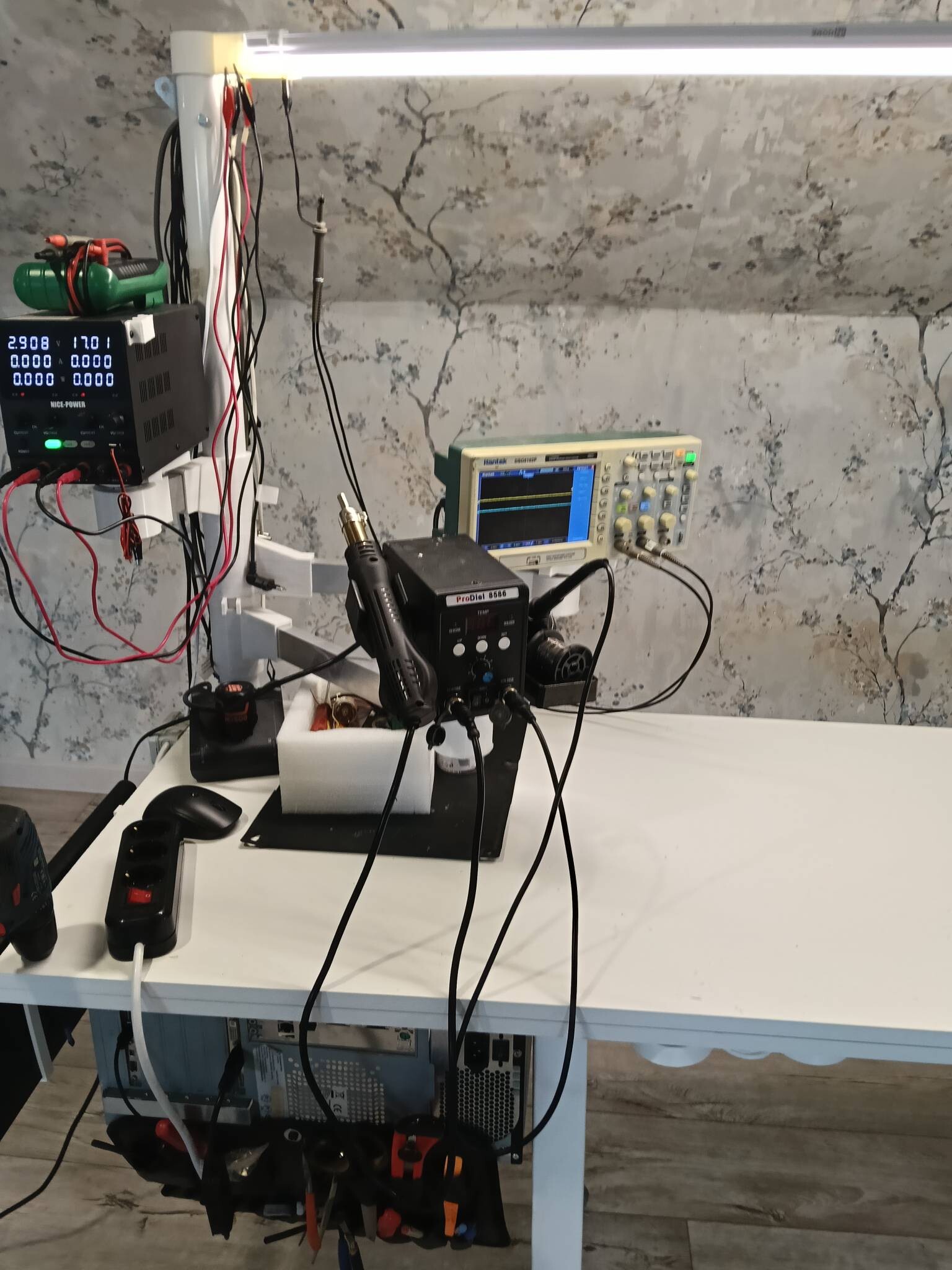

Я думаю, у всех возникает проблема с рабочим местом, приборы которые периодически мешаются.
Клавиатура, болтики (временные) , ведро для мусора не под рукой:)
В итоге зародилась хорошая идея немного уходящая к врачам в операционную.

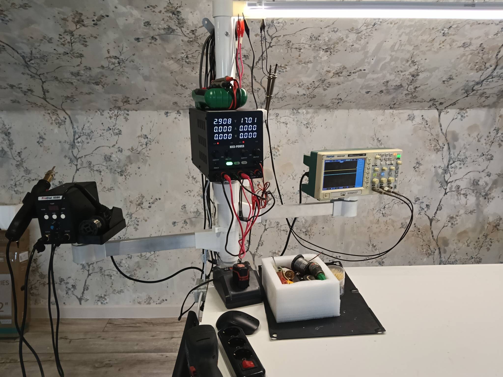

Башня для приборов на рабочий стол.
Нужен прибор - подвинул ближе, не нужен отодвинул хоть за стол, но при этом он всё равно на столе
Приборы вращаются "по орбите", - полное вращение не возможно из за проводов, но это не к чему.

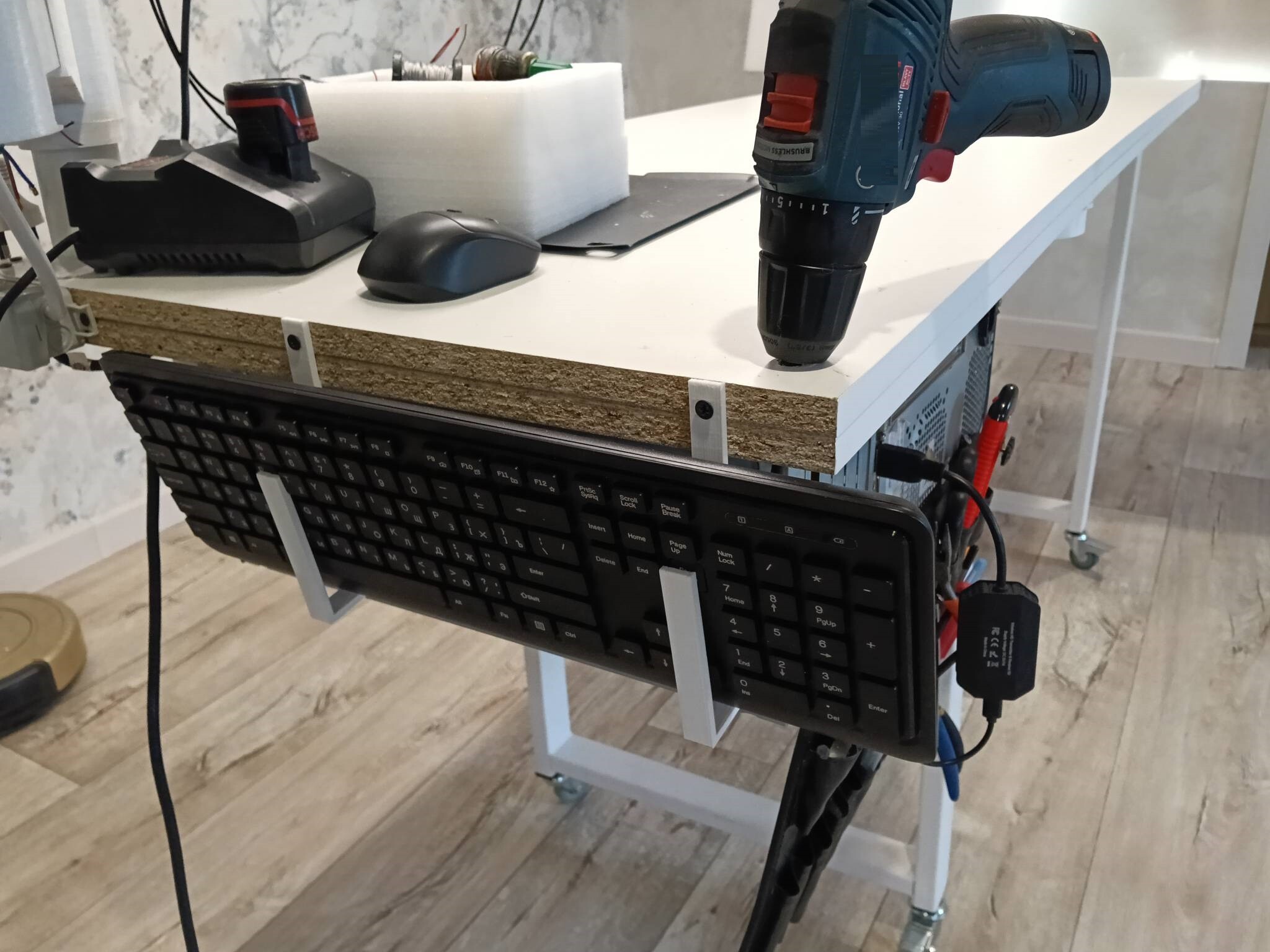

Держатель клавиатуры сделал сбоку.

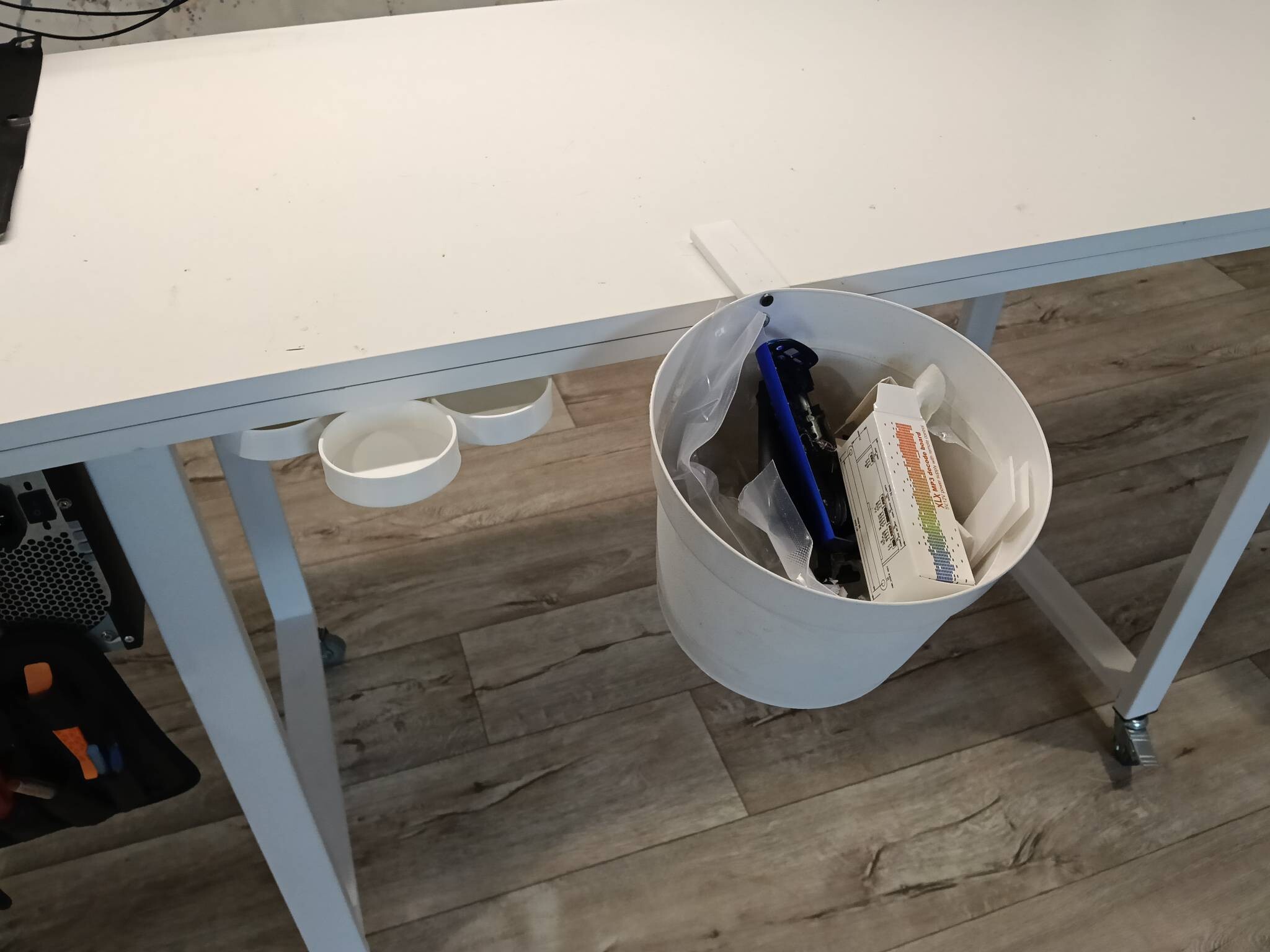

Под ведро напечатал П образный держатель, теперь его можно переставить любое место стола. Установил с низу стола 3 стаканчика потайных по типу "ромашки".
Получилось отлично. Теперь можно спокойно вытереть стол не чего особо не передвигая.

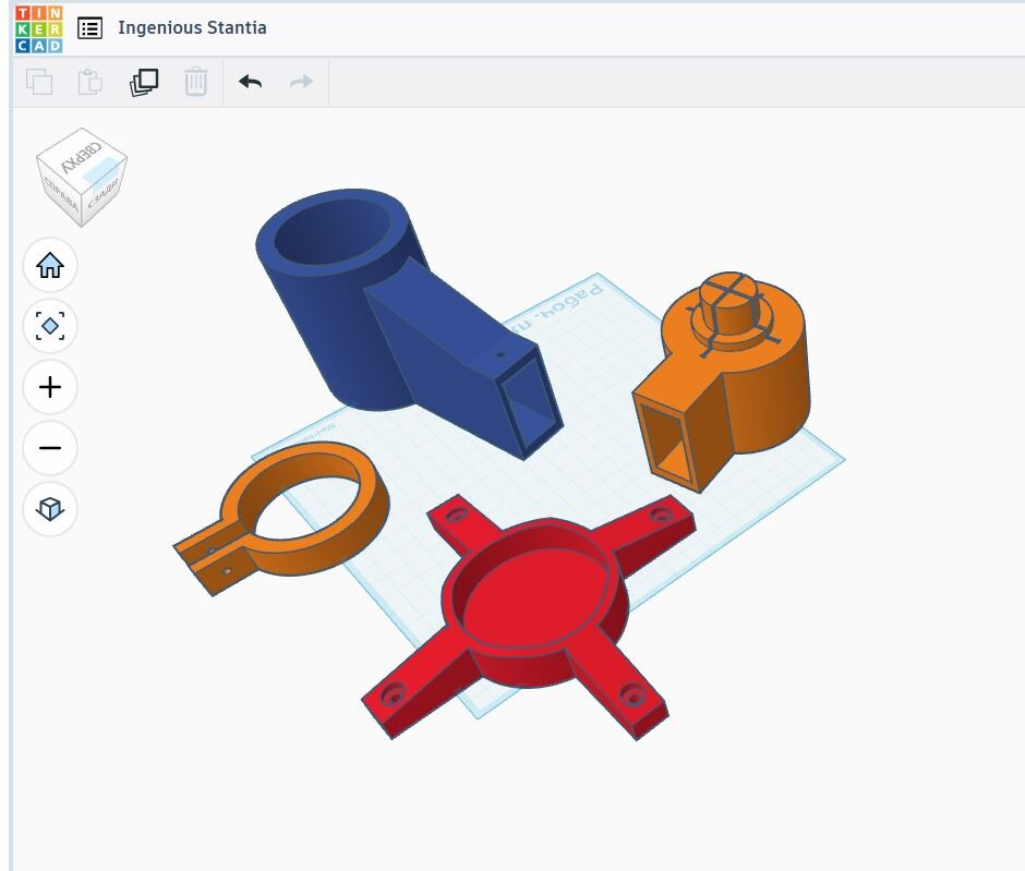

Печать: Pteg/ сопло 0,5/высота 0,3/ стенки низ верх 2мм/толщина стенки 1,5мм / заполнение 80.
Сама башня это ножка от стола - покупал в Мерлене, при покупке обращайте снимание, что у некоторых нога к основе крепится не надежно, в моём случае я установил шпильку резбовую 8мм, и затянул его от верха ножки сквозь стол. Стоит на мертво.
