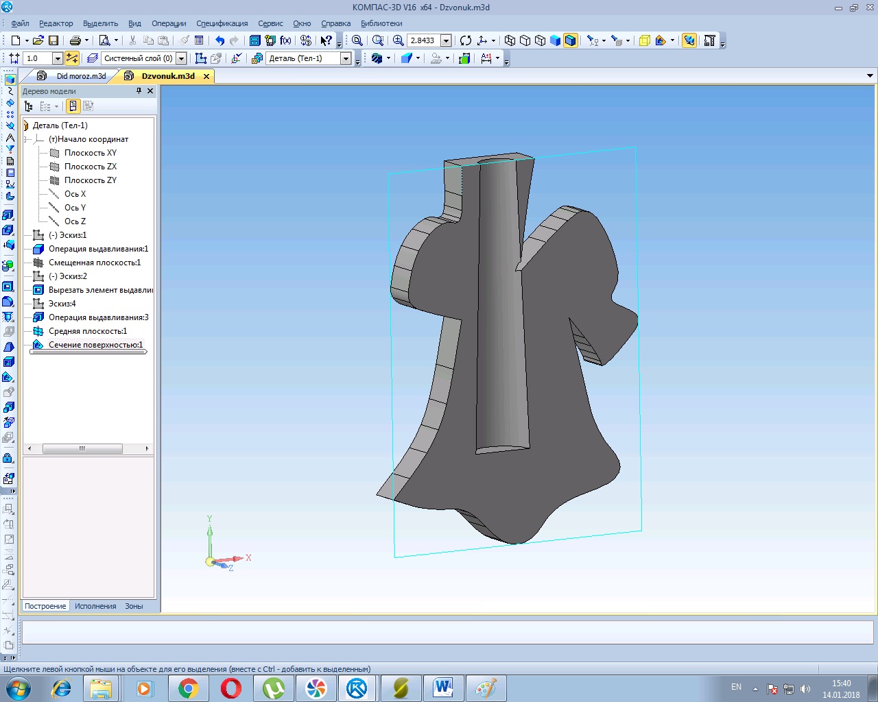

Но 3д печатник ведь существо с фантазией, и меня посетила идея как сделать игрушку с подсветкой, не курочить гирлянду но всетаки получить то что хотел. Ведь если гирлянду нельзя разрезать для своих нужд то на лампочку можно чтолибо одеть!!! Вот оно, можно напечатать маленькие игрушки которые можно одеть на лампочки гирлянды и таким образом получить тюнингованную гирлянду.
Сажусь снова за Гугл, ищу новогодние пиктограммы, выбираю что попроще
'Новый 2018 3D-год' 'Что нибудь на ёлку')
Далее схема уже отработана: конвертер – компас – эскиз – модель – слайсер – печать.
Добавлю только что изначально хотел сделать модельки пустотелыми, оболочкой. Но не вышло ввиду маленьких размеров, готовые модели вписывались примерно в 30х40 мм. Сложные контуры типа снеговика и деда мороза не хотели преобразовываться в оболочку, так как маленькие радиусы на изгибах приводили к вырождению обьекта. Поэтому после тщетных попыток таки сделать оболочку, было принято решение сделать просто коническое отверстие куда с определенным натяжением войдет лампочка гирлянды.

Результат печати получился неплохим. Монтаж «насадок» занял две минуты. Включаем тюнингованную гирлянду и вуаля. Немного разнообразия это всегда хорошо))))
