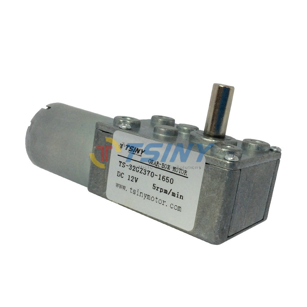

Указательный и средний пальцы управляются отдельными сервами, а вот безымянному и мизинцу не повезло, им досталась только одна. Можно было бы поставить еще серву, но габариты тогда вышли бы вообще за грань разумного. У большого пальца за ось Z отвечает rds3115mg, за ось X mg996r,за ось Y DC мотор такого плана:
Способ потратить много свободного времени...
В довесок к DC мотору необходим энкодер (в моем случае самый обыкновенный потенциометр на 10Ком) и концевики (min pos, max pos).
