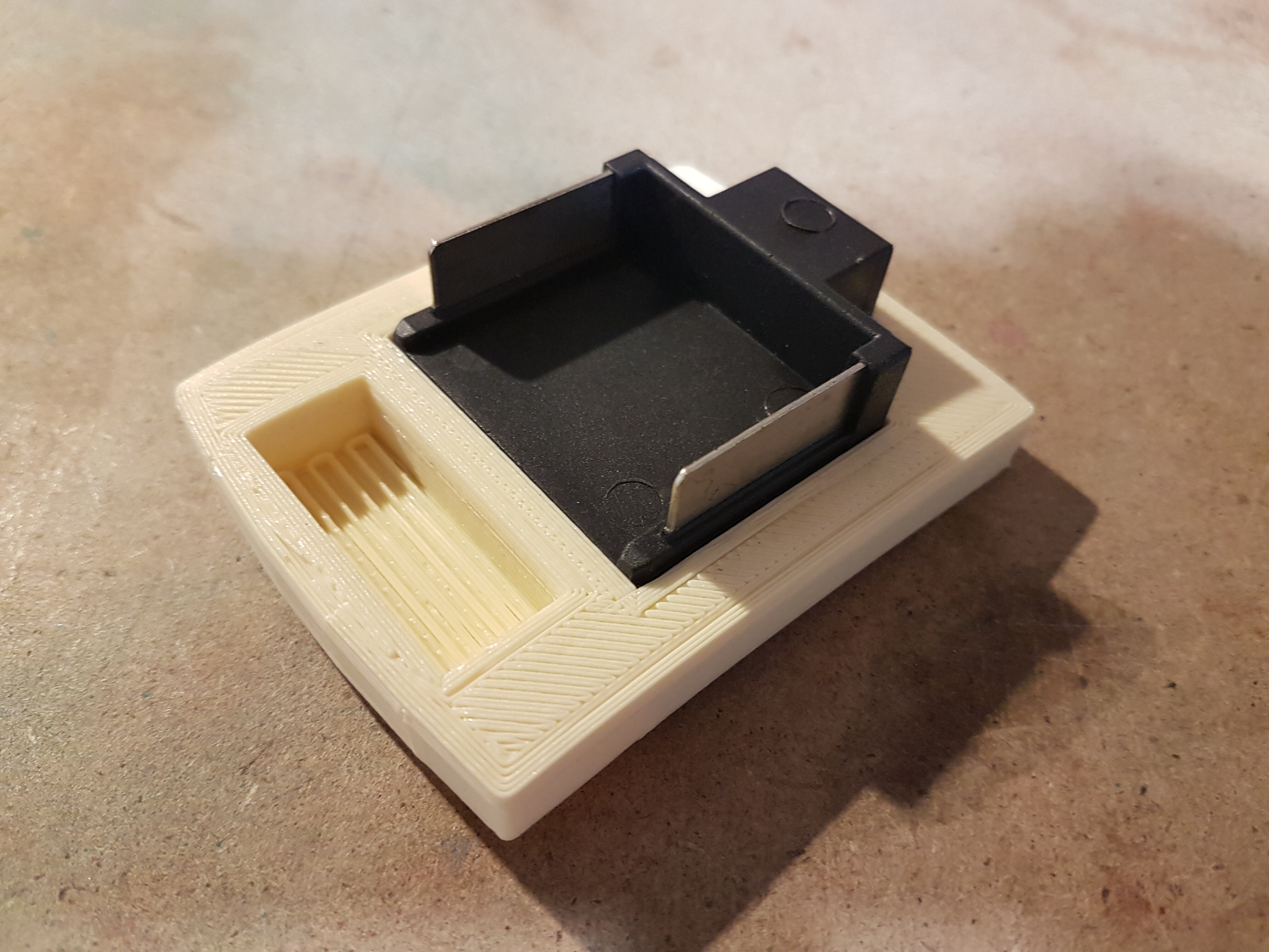

В моей мастерской скопилось много разного аккумуляторного инструмента всех форм и размеров, под некоторый инструмент я храню еще и дополнительные аккумуляторы, чтобы было удобно перезаряжать по принципу "один работает, второй заряжается". Невольно глаз искал дополнительное применение аккумуляторным модулям, и тут на просторах интернета попались вот такие переходники.
Они бывают различных типоразмеров в соответствии с тем, под какой аккумуляторный блок вы собираетесь их использовать. Я в большей степени пользуюсь аккумуляторным инструментом Makita, поэтому и купил эти металлические клеммные колодки, совместимые с моим электроинструментом. Идея собрать что-то, что может работать от этих аккумуляторных батарей, не давала мне покоя. Поэтому, основной задачей было сделать первоначальный адаптер-переходник, совместимый с аккумуляторной батареей Makita.
Что и было сделано.
Модель адаптера-переходника для аккумуляторных блоков Makita.
В связи с тем, что в загородном доме иногда выключают электричество, решил сделать что-то вроде фонаря (свечки) резервного освещения. Основная идея - освещение должно работать долго. Для этих целей я собрал стабилизатор тока на ток порядка 50 мА (чтобы не зависеть от напряжения аккумулятора) и подключил к нему суперяркий светодиод мощностью 1-2 Вт от сломанного фонарика. Всю электронику убрал в корпус адаптера и загерметизировал компаундом.
При среднем потреблении 50 мА батареи емкостью 3000 мА/ч хватит приблизительно на 60 часов (2.5 дня).
Я остался доволен получившимся результатом. Светит ярко и долго! Теперь, после успешных опытов с фонариком, можно сделать еще что-то интересное с питанием от аккумуляторных батарей.
