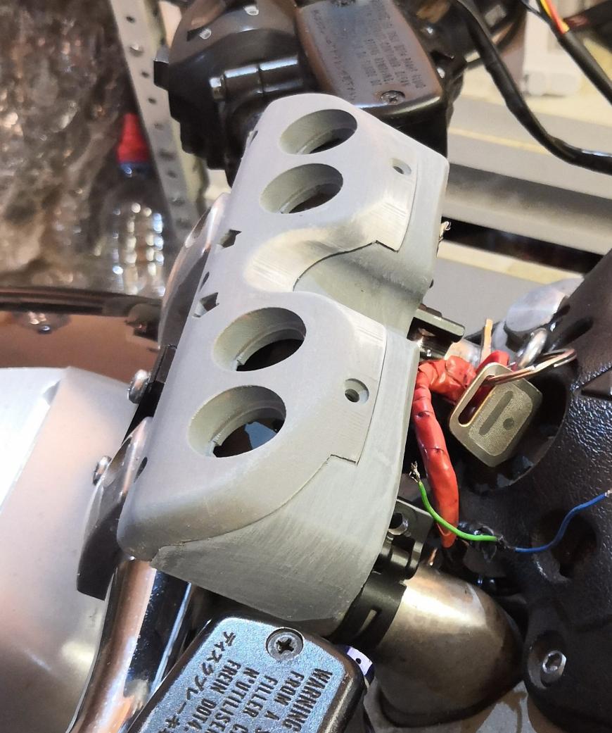

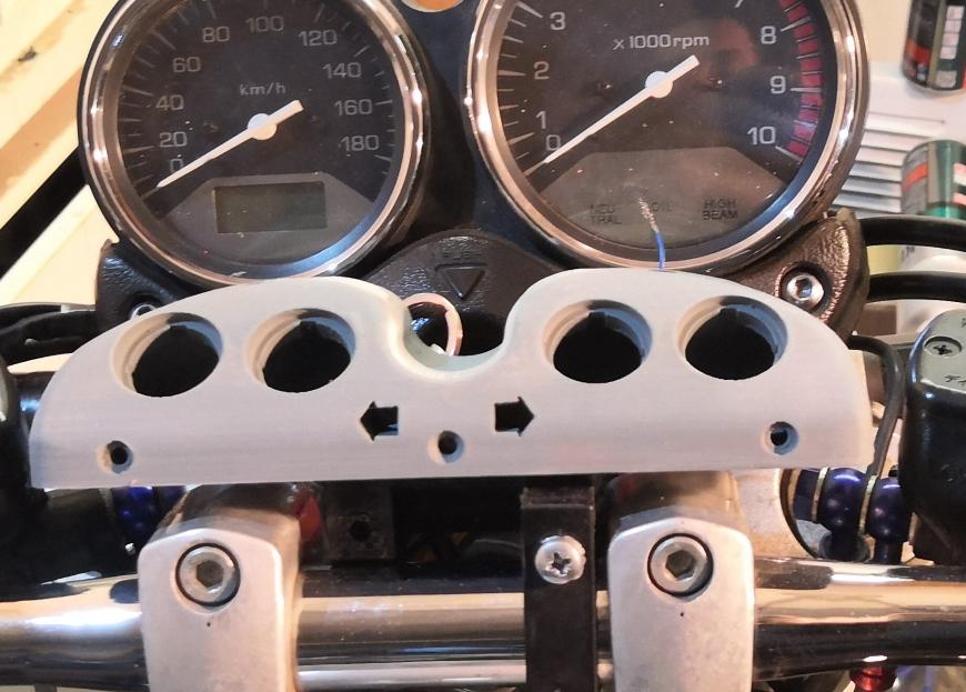

Всё же перепечатал панель центральную.
При выборе пластика допустил ошибку, использовал PLA, из расчёта покраски акрилом из баллонов по пластику.

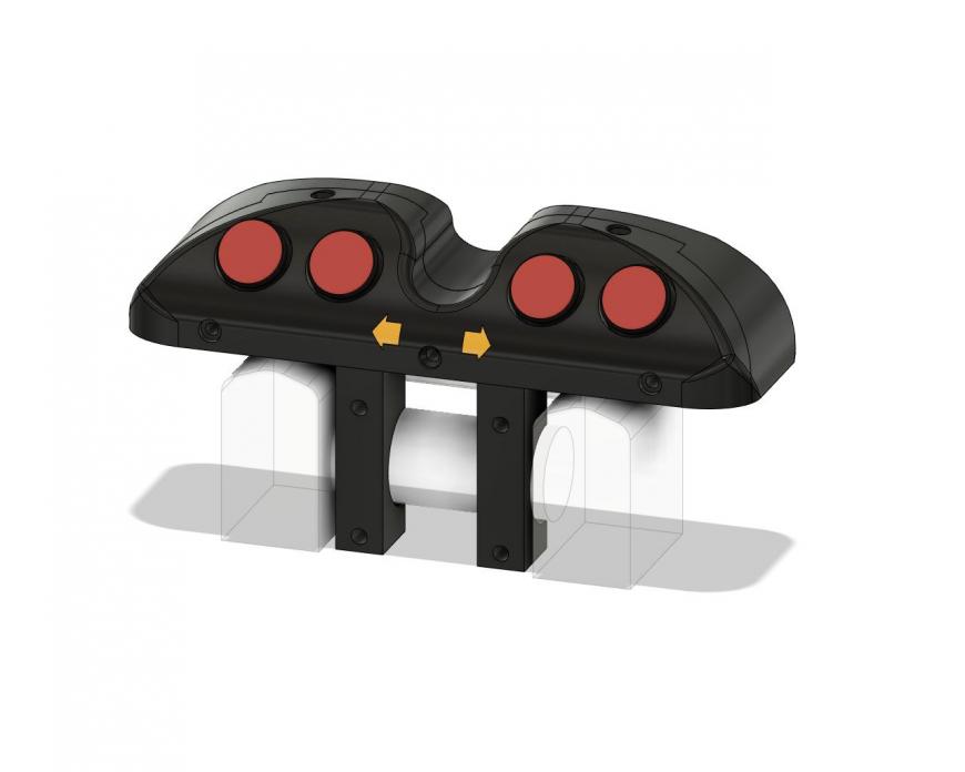

В програмке это выглядело так:
Надо было брать Pet-G.
Первоначально распечатал , "подшкурил" и загрунтовал. всё было нормально.

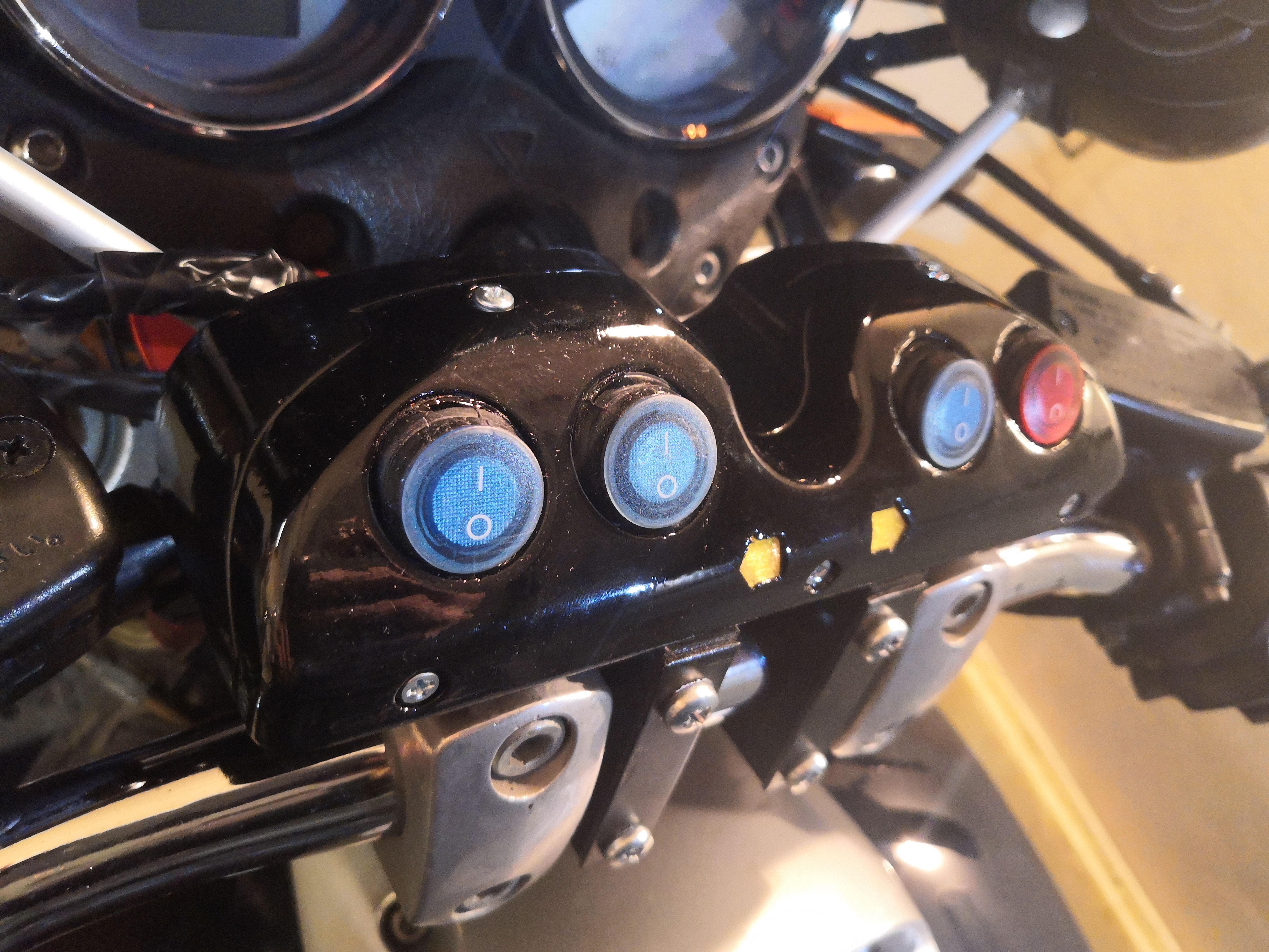

Далее шкурение и подготовки и покраска в несколько слоёв.

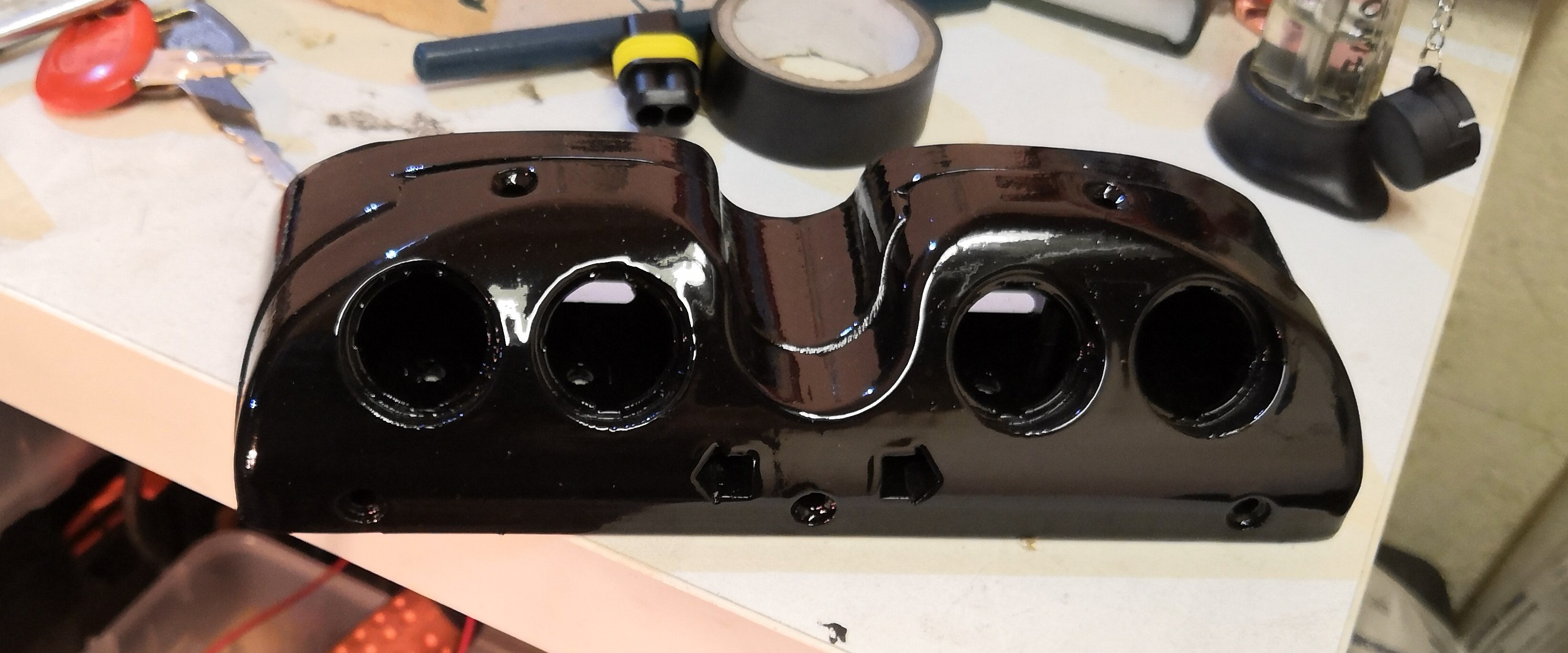

Так как акрил отказался сохнуть быстро, а слоёв было несколько, да ещё и не выдержал температурные требования (ну первый раз красил да ещё и баллонами), акрил не высох внутри даже за пару дней, и первые же прикосновения оставили разводы. Краска просто поплыла волнами, так как внутри осталась жидкой.
Снова шкурка и подготовка к покраске но уже эмалевыми автомобильными красками , разбавителем выступал растворитель (что негативно для PLA).
Но зато аэрографом итог 3 слоя краски и 2 лака.

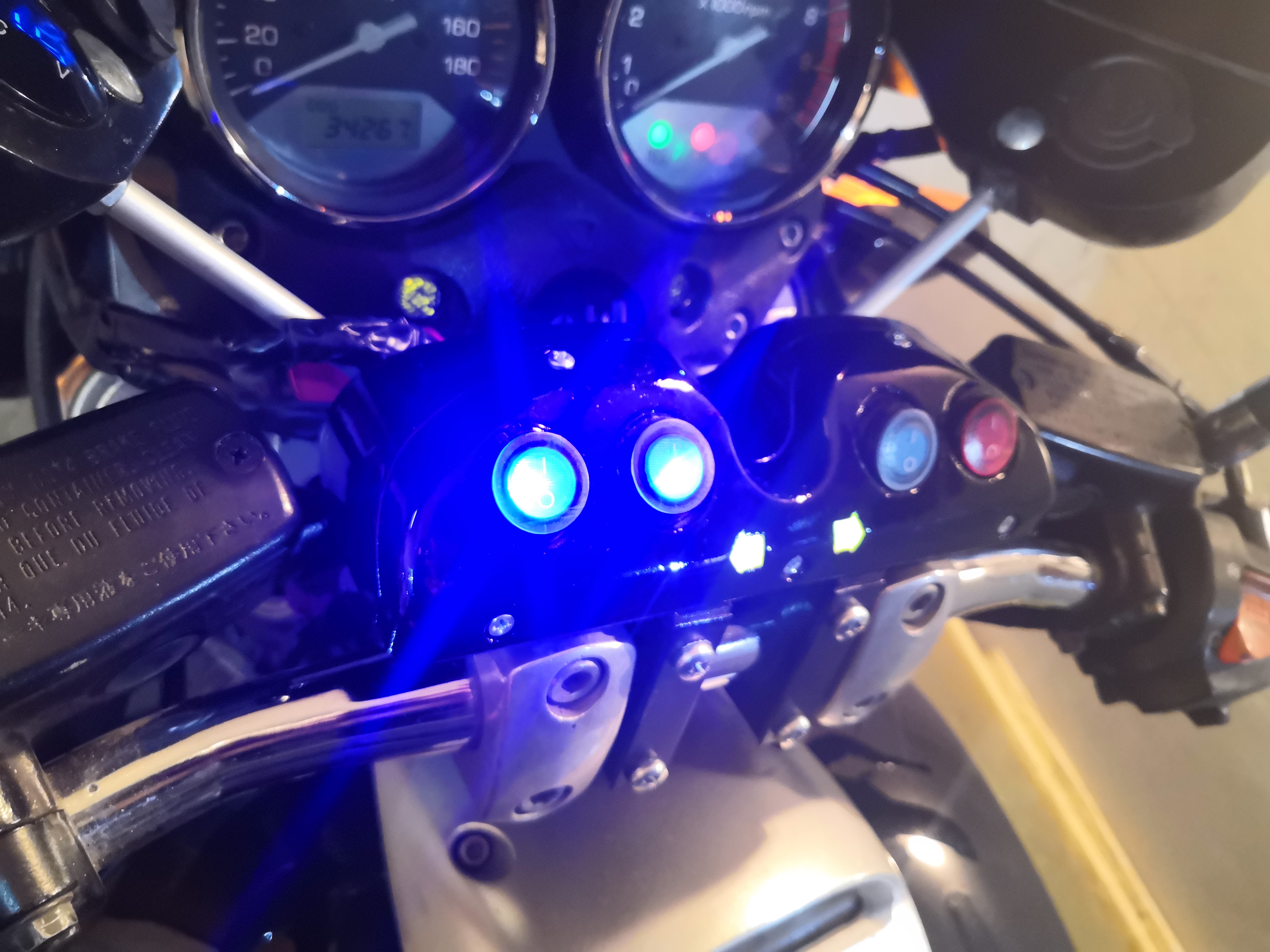

По факту конечно не так ярко светятся, исключительно на камеру (ещё и выключатель 1 красный попался в посылке - позднее заменю в один цвет). Ну и на пыль тоже не обращать внимания надо, наэлектризовались , пока устанавливал всё.
