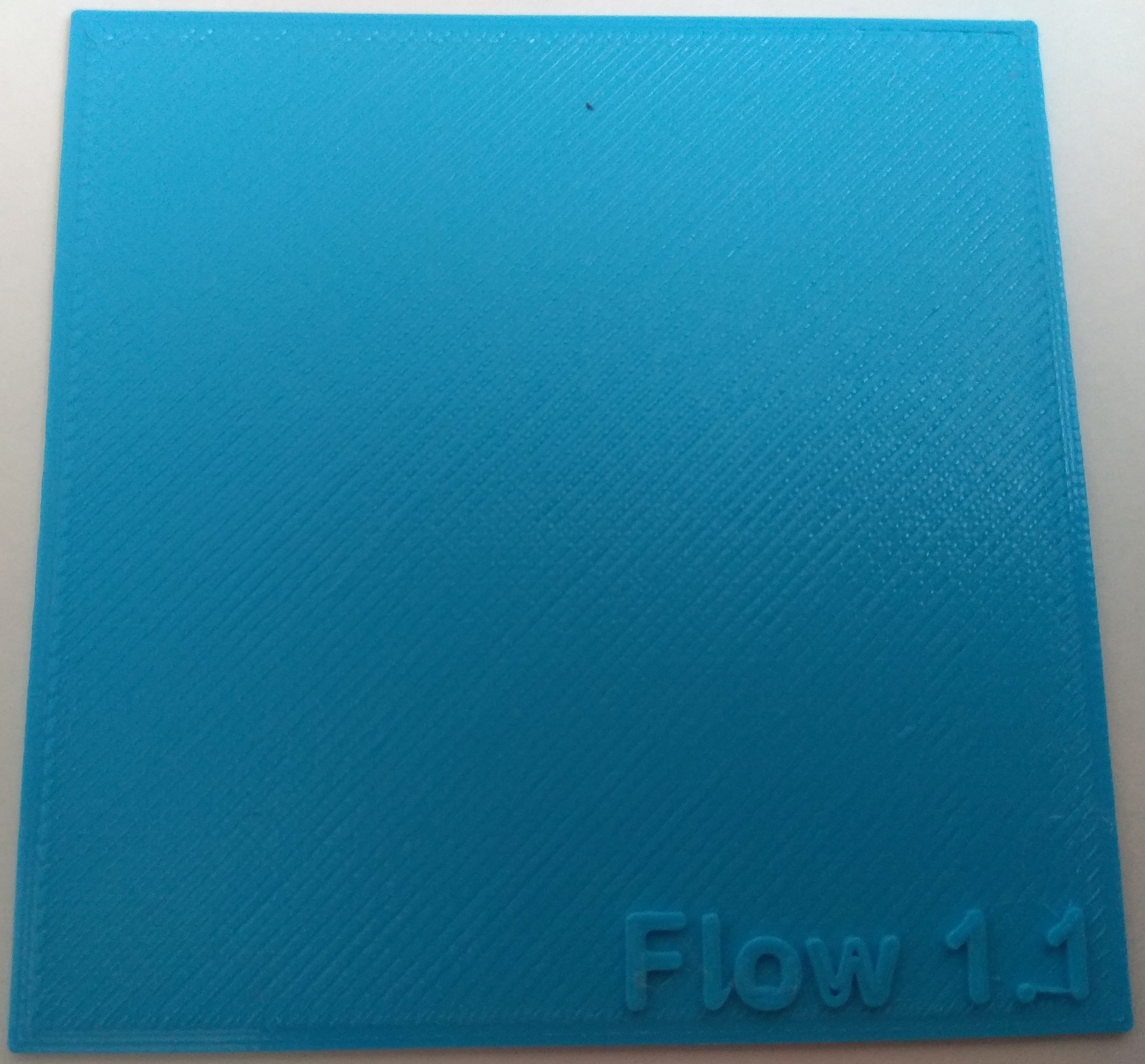

2. Определение оптимального параметра подачи прутка ( Flow).
Тестирование проводится на прутках двух цветов. Рабочая температура 210С. Плотность заполнения 100%. Тестовая деталь 70х70х0,8мм. Обдув верхнего слоя 100%. Flow 0.9, 0.1, 1.1.

При Flow равным 1.1 или 110% на поверхности наблюдается шагрень, при 0.9 заливка не плотная . Оптимальным диапазоном Flow для рабочей температуры 210С принимаем диапазон 1.0 – 1.05 (100% – 105%).
