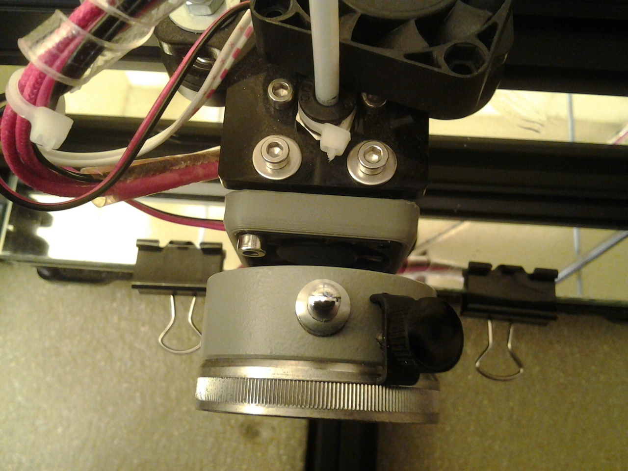

Часики на экструдер.

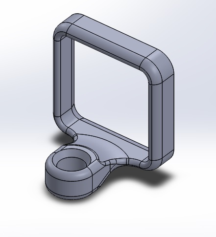

Захотел покатать по столу индикатором, видел так люди делают. Наученный горьким опытом поиска чего то готового - ничего не стал искать, пошел сразу к знакомому моделеру (благо на диван не далеко). Минут 10 моделирования, 28 минут печати соплом 0,8 и вот что вышло:

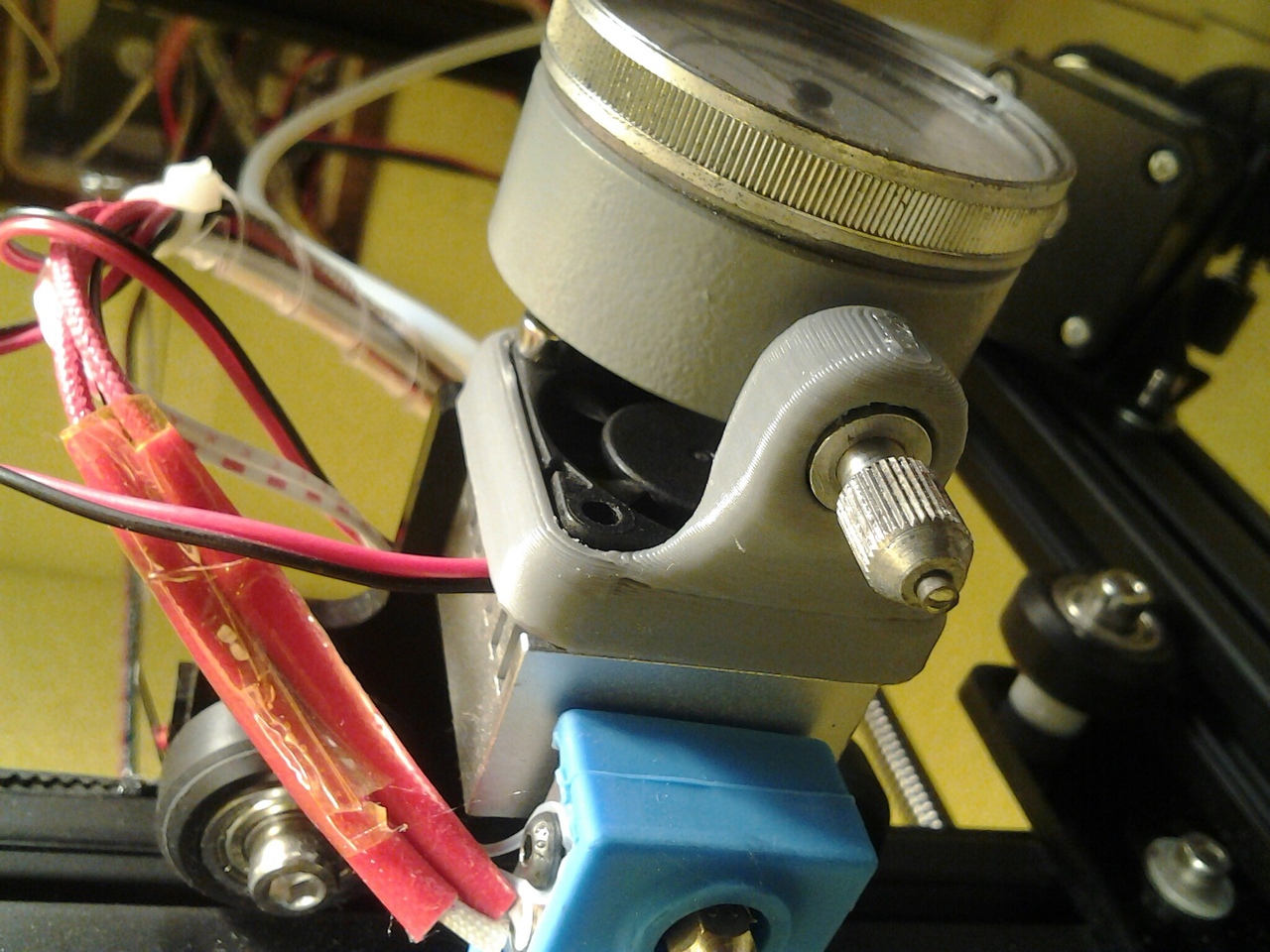

Все сделал по простому. Посадка на вентилятор 30*30- в нятяжечку, благо PETG позволяет.
Индикаторы разные примерил, благо у них диаметр ножки стандартный 8мм. Садятся умеренно тугонько, не болтаются.
Боялся, что вес индикатора будет давить на консоль оси Х, но вроде все норм. Да и весвроде небольшой. Тот что микронный весит 81 грамм, тот что соточный -92 грамма (удивительно при том,что он меньше по габаритам).
