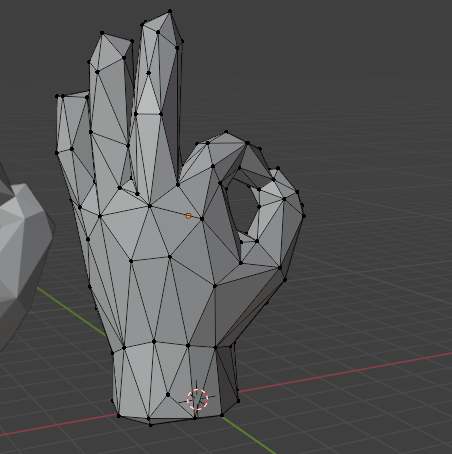

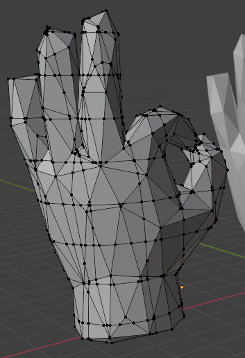

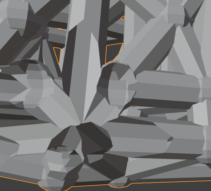

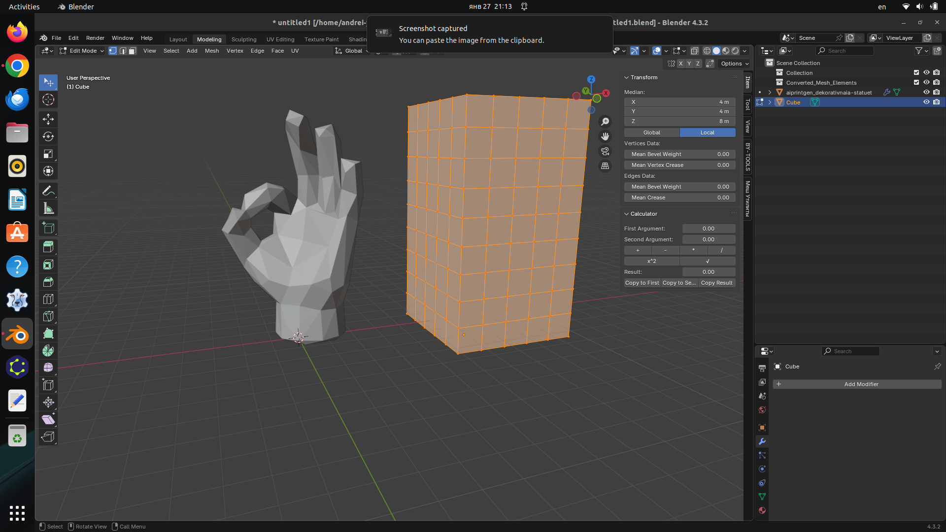

Здравствуйте участники портала и читатели. Хочу поделиться всё-таки скриптом, так как всё же это хоть и рулетка, если проводить процедуру работы с мешем до конца, но если не доводить, а для этого скрипт и предназначался изначально (но что поделаешь, где-то в глубине души мы так или иначе идеалисты) - для фотополимерной печати, то в принципе его должно хватать, на выходных я попробую оба варианта печати на фотополимерном принтере. На скриншотах изображён массив меша куб, объединённый хоткеем CTRL+J, после чего проведена стандартная операция объединение вершин по дистанции. Затем полученный меш обрезан Boolean Intersect о сгенерированную на одном из сайтов фигурку руки повара со знаком "всё ок". По ссылке вы найдёте и файл Blender 3D и скрипт https://github.com/Andrei-Y/Mesh_Utilities . Удачное объединение Boolean Union - дело то ещё, случая , но в этот раз прям таки повезло. Скрипт был готов ещё в субботу, но воскресенье до и половину понедельника - последний день больничного, я провёл в попытках заставить нейронку оптимизировать скрипт, так как пайтона сам я не знаю. И это было тщетно - сам я цикл по которому хотел проводить поочерёдное логическое объедение мешей представлял себе смутно... на пайтоне, а Pascal Blender 3D естесственно не понимает. Я втолковывл нейронке что-то про построение дерева связей в текстовом блоке и потом конвертации меша по этому текстовому блоку, чтобы цикл не допускал объединения не контактирующих мешей. Но это было всё тщетно - она понятия не имела о алгоритме следования по связям графа, а сам я просто не хотел его ей представлять даже в пседокоде - надеялся что она знает такое дело, но увы. Blender 4.3.2 , 5-ая версия всё же сыровата у них и я предпочёл ей не пользоваться.

Меш полученный после логического Intersect
Объединённый массив и объект болванка.
. Исходный объект
