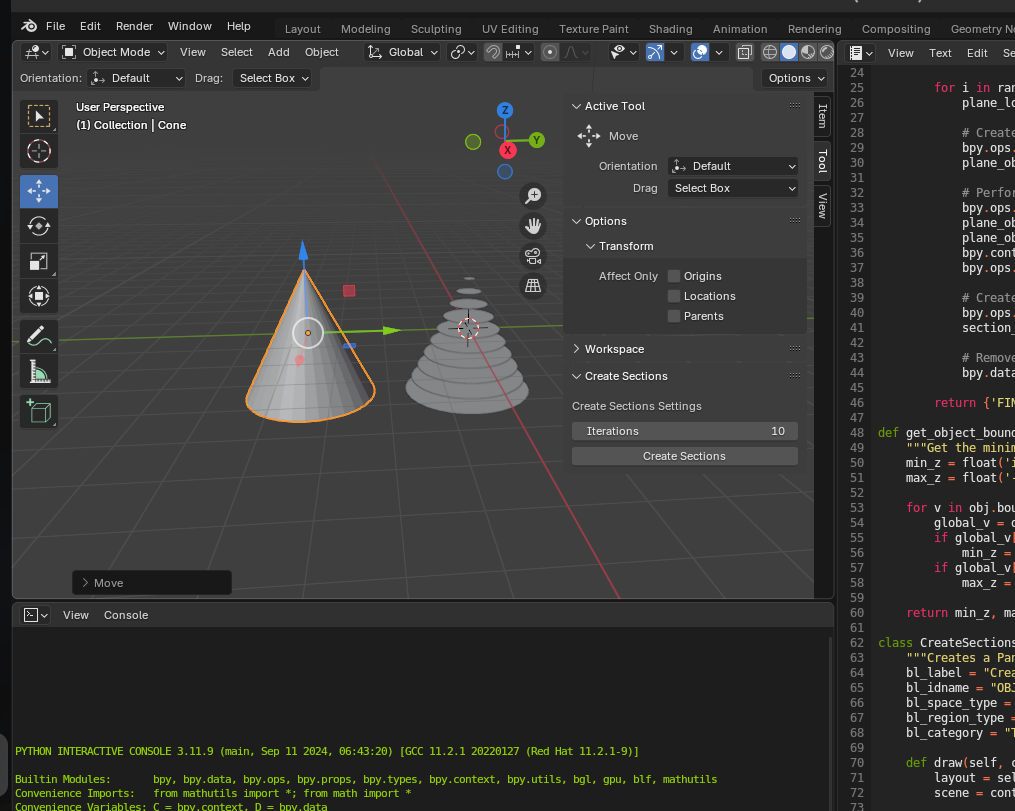

Мой первый аддон для Blender 3D, созданный с помощью нейросети (получение необходимых данных о меше и сохранение их в файл).
Потестировал нейросети на своём, не таком уж и старом, буке - понял что это та ещё тема, и времени может сэкономить реально годы, даже мейкеру, не обязательно для этого быть великим учёным. Сделав такой вывод приобрёл новую вычислительную машину. Разумеется я не приступил сразу к прорывам с новыми приводами, а решил завершить апгрейд поддува под сварочную маску (так как у меня в второй версии горели моторы, а с первой я проработал пол-года и мне это понравилось - это вообще другая работа, от слов - "почти совсем"), правда несколько изощрённым путём - сделать тулзу, которая мне будет тюнинговать аэро и гидромодели (там кстати тоже будут две нейронки в той тулзе, скорее всего). Первую половину дня я мучал нейронку с 14B параметров, поняв безуспешность (так как не знаю даже азов пайтона) рискнул запустить её-же но уже версию с 32B параметрами. Задача была получить скрипт, который генерировал указанное число сечений меша и сохранял в файл данные о них, так как дальше планируется работа в Lazaus IDE, потому что он может OpenGL и библиотеки, а мной уже настроен Eclipse и CUDA Toolkit, и если всё будет хорошо, то создам симулятор для обучения модели аэро и гидросимуляциям, чтобы использовать её-же уже вместо самого симулятора, а второй нейронкой производить тюнинги аэро и гидромоделей. В общем не в этом суть. В конце дня я получил таки свой желанный аддон или скрипт (скорее всё же скрипт), скрипт выложен тут https://www.cyberforum.ru/blogs/223907/9953.html , здесь приведу инструкцию и пояснения, так как скрипт достаточно длинный, а раздачу делать не охота, там на портале кстати сделано так, что можно сразу скачать код в файл, не копируя его.
Так как цитаты тут неудобны для публикаций, то инструкцию и пояснения приведу так
Инструкция
1.Откройте Blender и перейдите во вкладку Scripting.
2.Вставьте обновленный код в текстовый редактор Blender.
3.Нажмите кнопку Run Script.
4.Перейдите во вкладку 3D Viewport и выберите объект Mesh.
5.Откройте панель Tool (в правой части окна) и нажмите Create Sections.
6.В диалоговом окне выберите путь к файлу для сохранения данных о сечениях.
7.Нажмите Save File.
Созданные сечения останутся в сцене, а данные о них будут сохранены...
Предположим, что вы сохранили данные в файл sections_data.txt. Открыв этот файл, вы увидите следующую структуру:
Section 1:
Vertices:
V0: (x1, y1, z1)
V1: (x2, y2, z2)
Edges:
E0-E1
E2-E3
Section 2:
Vertices:
V0: (x1', y1', z1')
V1: (x2', y2', z2')
Edges:
E0-E1
E2-E3
Пояснения
Section X:
X — номер сечения, начиная от 1 и до заданного числа итераций.
Vertices:
Список вершин текущего сечения.
Каждая строка начинается с V и индексом вершины (например, V0, V1).
После двоеточия указываются координаты вершины в формате (x, y, z).
x — координата по оси X.
y — координата по оси Y.
z — координата по оси Z.
Edges:
Список ребер текущего сечения. Каждая строка содержит два индекса вершин, которые образуют ребро. Например, E0-E1 означает, что между вершинами с индексами 0 и 1 существует ребро.
