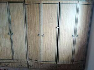

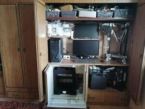

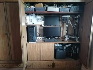

Здравствуйте форумчане!
Решил сделать шкаф для 3д принтера и всех остальных инструментов, и сделал из старого советского плательного шкафа. Два шкафа соединил вместе, убрал среднюю стенку, сверху сделал полку по все длине из мет.уголка 25мм, по середине стол по всей длине, 4 двери по 400 мм гармошкой (2 на лево, 2 на право). Размеры шкафа: длина 1600, высота 2100, глубина 560. Но 3д-принтер продолжал шуметь даже за закрытыми дверями. Так и быть, нужна звукоизоляция, что бы не шумело, и вентиляция, чтобы не перегрело.

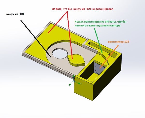

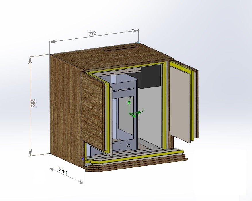

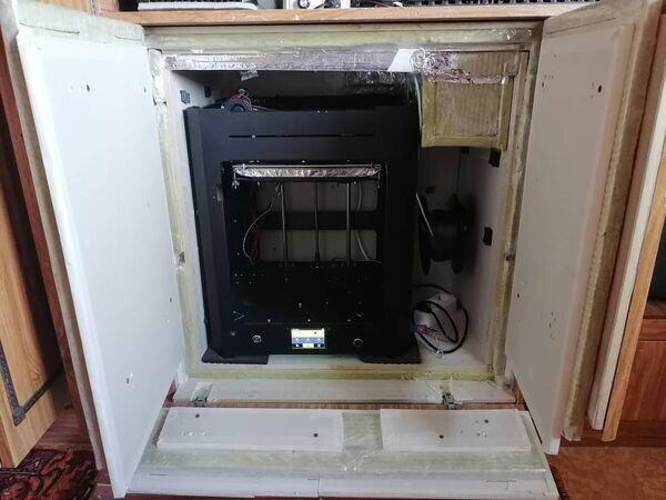

Звукоизоляция сделана «почти» по методике звукоизоляции помещения.
Шкаф для 3д-принтера с шумоизоляцией и вентиляцией.
Материалы:- Шкаф ЛДСП 16мм (времен 1990-1995г.);
- ГКЛ 12.5 (стандартный, не звукоизоляционный);
- ЗИ вата, Звукоизоляционная вата Стопзвук БП Флор 20мм., с антибактериальной пропиткой;
- Односторонний фольгированный утеплитель 4мм, Пенофол.
- Пористая резина, использовал вместо виброшайб, в данном случае на ЗИ не влияет, проверял.
- Стрейч плёнка пищевая, скотч канцелярский, скотч алюминиевый, скотч бумажный, двухсторонний скотч, саморезы, шайбы.
- Вентилятор вентиляции Sunon 40x20, 24 В, маглев, старый, шумный, достался вместе с принтером. (для вентиляции не подошел).
- Вентилятор вентиляции Канальный 125 мм, 23 Вт, 220В, 38 дБ, 242 м3/ч, дельта давления 75Ра.

Шумоизоляция.Было 3 варианта исполнения шкафа, с разным пирогом шумоизоляции, начиная от внешних досок шкафа(ЛДСП). Далее субъективные оценки по шумности. В конце будут результаты по замерам в децибелах, по 3 варианту.
1) ЛДСП+ЗИ вата+ГКЛ
2) ЛДПС+ГКЛ+ЗИ вата+ГКЛ
3) ЛДСП+Пенофол+ГКЛ+ЗИ вата+ГКЛ
Вариант_1:
ЛДСП+ЗИ вата+ГКЛ
Вся ЗИ вата для кожуха вентиляции обёрнута пищевой стрейч плёнкой, и плёнка скреплена скотчем.
Вся ЗИ вата шкафа ничем не обёрнута, кроме торцов ваты примыкания к дверям, они обёрнуты пищевой стрейч плёнкой и скреплены скотчем.
Внутренний ГКЛ держится за счёт распирания самим собой, т.е. сначала уложены верх и низ, потом в распорку боковины (лево и право), потом в распор задняя стенка.

3) Вентилятор вентиляции, диаметр 125, кожух из ЗИ ваты, вытяжка нормальная, и приточка нормальная.

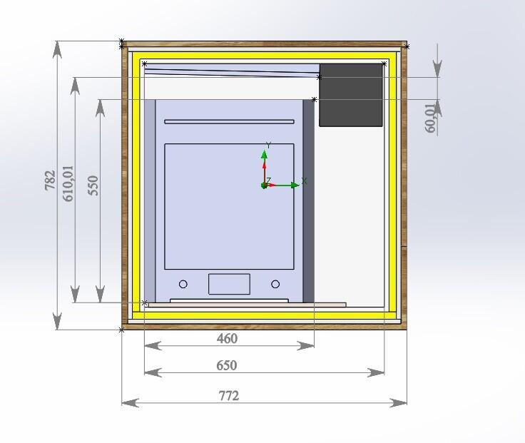

Вариант_3:
Пенофол для термозащиты ЛДСП от воздейтсвия температуры. Внешний ГКЛ установлен на самораспирание, т.е. саморезы не используются, что бы не было звуковых мостиков
от внешнего ГКЛ к ЛДСП.
Вся ЗИ вата кожуха вентиляции и ЗИ шкафа, обёрнута стрейч плёнкой, и плёнка закреплена скотчем.
Часть внутреннего ГКЛ держится за счёт самораспирания, часть на саморезах с самодельной виброшайбой из пористой резины (никак не влияет на ЗИ, проверял с шайбами и без них, саморезы 65-75мм вкручиваются в ЛДСП шкафа).

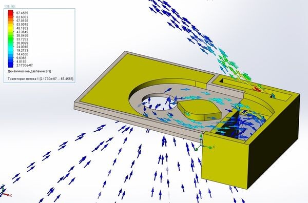

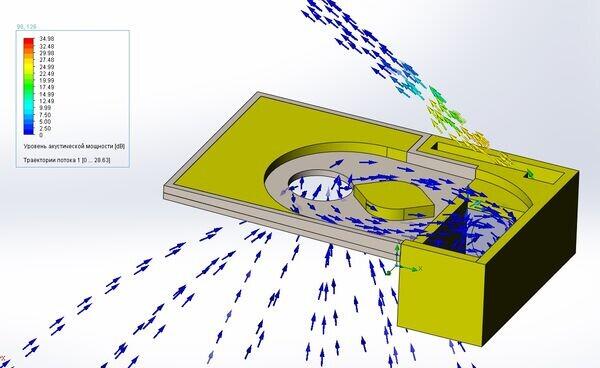

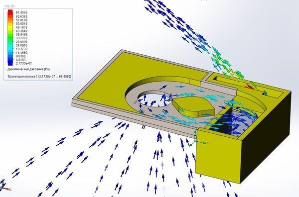

Моделирование продувки вентиляции.
На последнем этапе (хотя бы на последнем), полезно сделать продувку системы вентиляции, хотя бы для сравнения модели и по факту.
Давление потока. Красным видно увеличение скорости на выходе, там же будет шум от этого воздушного потока.
Это уровень акустической мощности дБ, т.е. насколько сам поток воздуха в вентиляции становится шумнее от конструкции вентиляции. Видно повышение до 34 дБ на выходе, по фактическим замерам похоже на правду.

Фильтрация:
После пробной печати из PetG, выяснилось, что запах в комнате загрязнён. Если принтер стоял на столе, то его было бы слышно, но и все вредные выделения скапливались около него. А теперь всё это поднимается 125 вентилятором к потолку, и распространяется по всей комнате. Необходимо сделать фильтр, вопрос ещё не решён!
