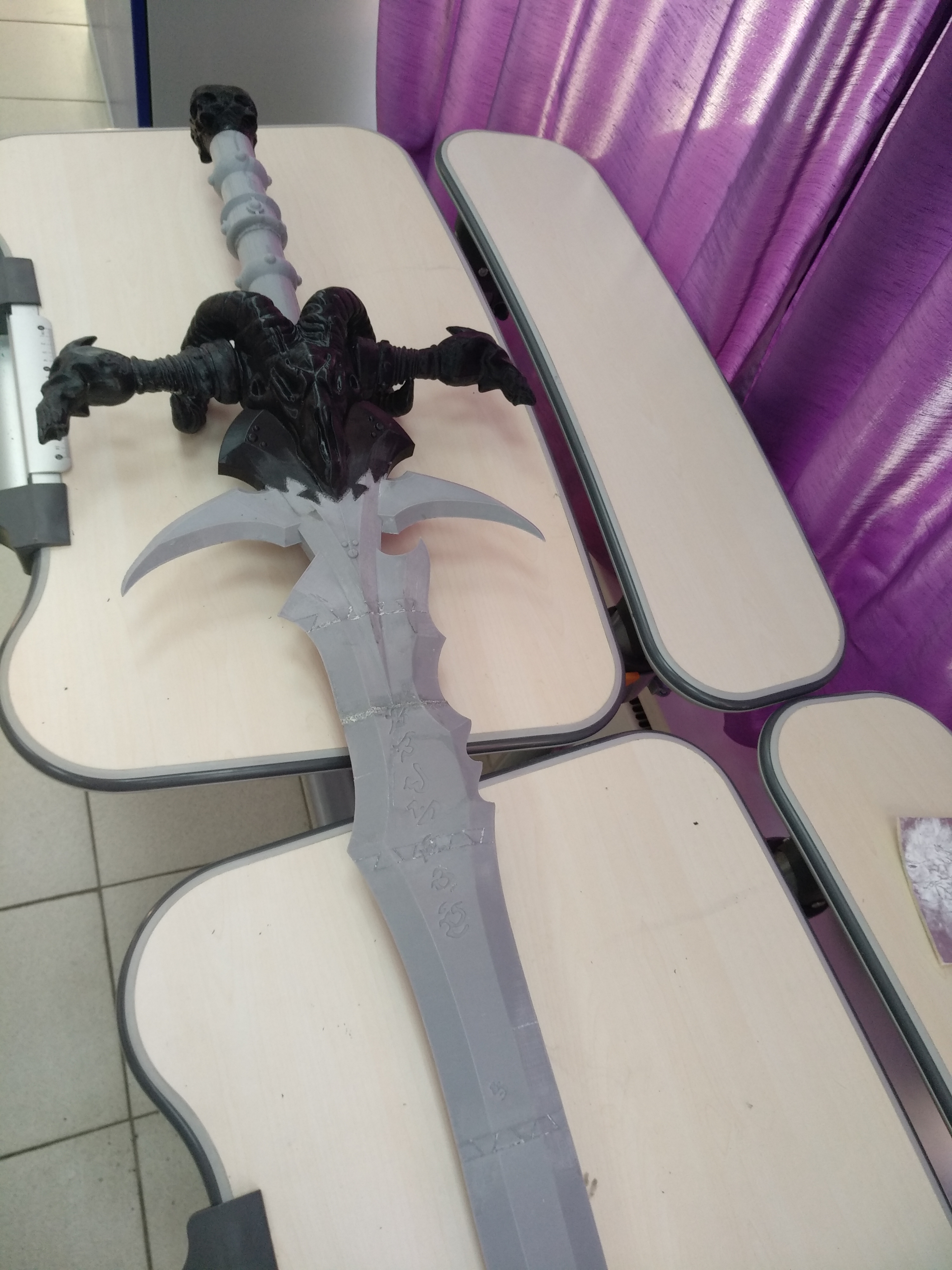

Первым испытанием был мой злобный препод. Точнее его краш-тест...

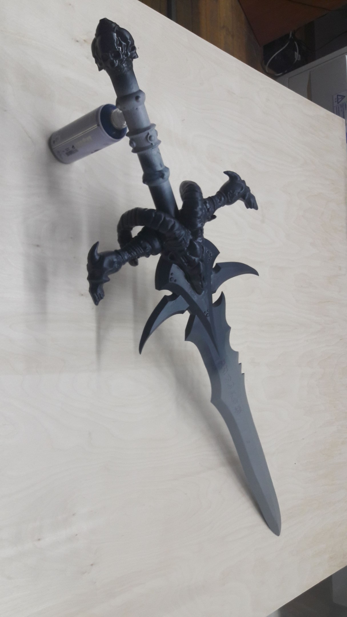

В первом посте http://3dtoday.ru/we-print/first-attempt/ была уже полная сборка. Если не считать сломанного лезвия:cry:. Хорошо, что у нас есть 3д-ручки.

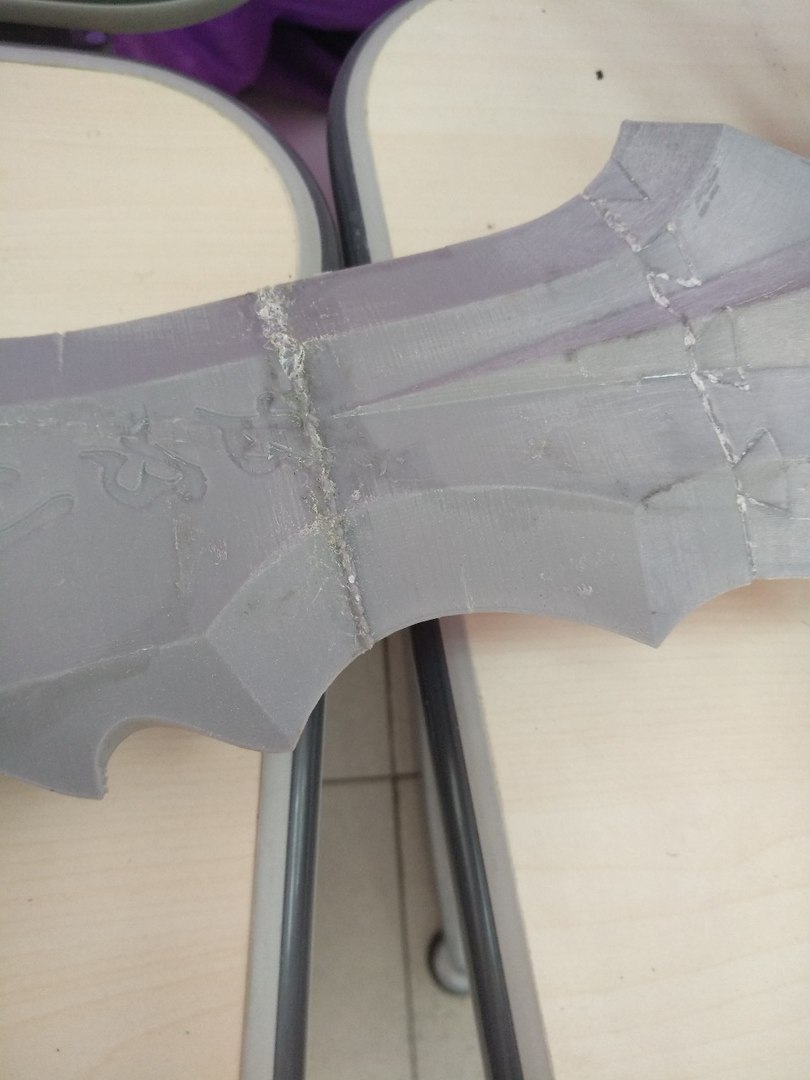

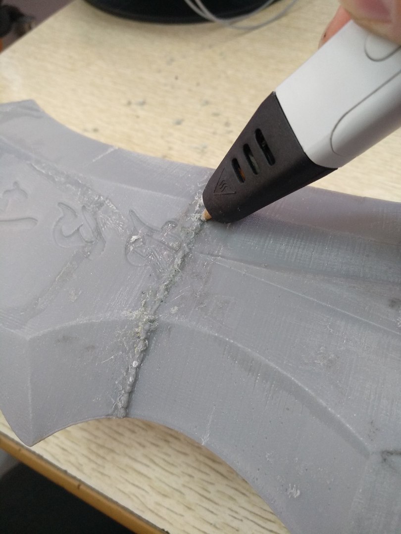

Сначала я проделал по отверстию в частях клинка. Затем в одно отверстие вставил гвоздь и залил оставшееся пространство пластиком из ручки. Затем, в другое отверстие залил немного пластика и быстро слепил части. Потом прошелся по краю, заливая все по контуру. В конце убрал излишки. Их либо вплавливал в шов, либо отковыривал :D.

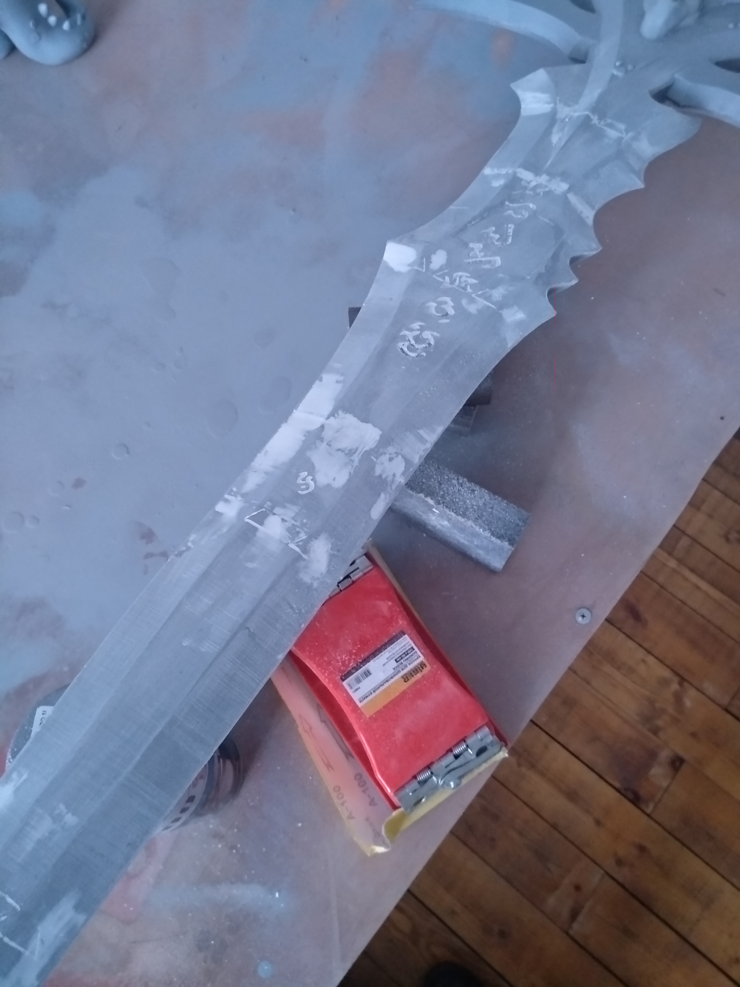

Дальше пришлось все шкурить и по швам проходить шпаклевкой (использовал шпаклёвку для дерева)

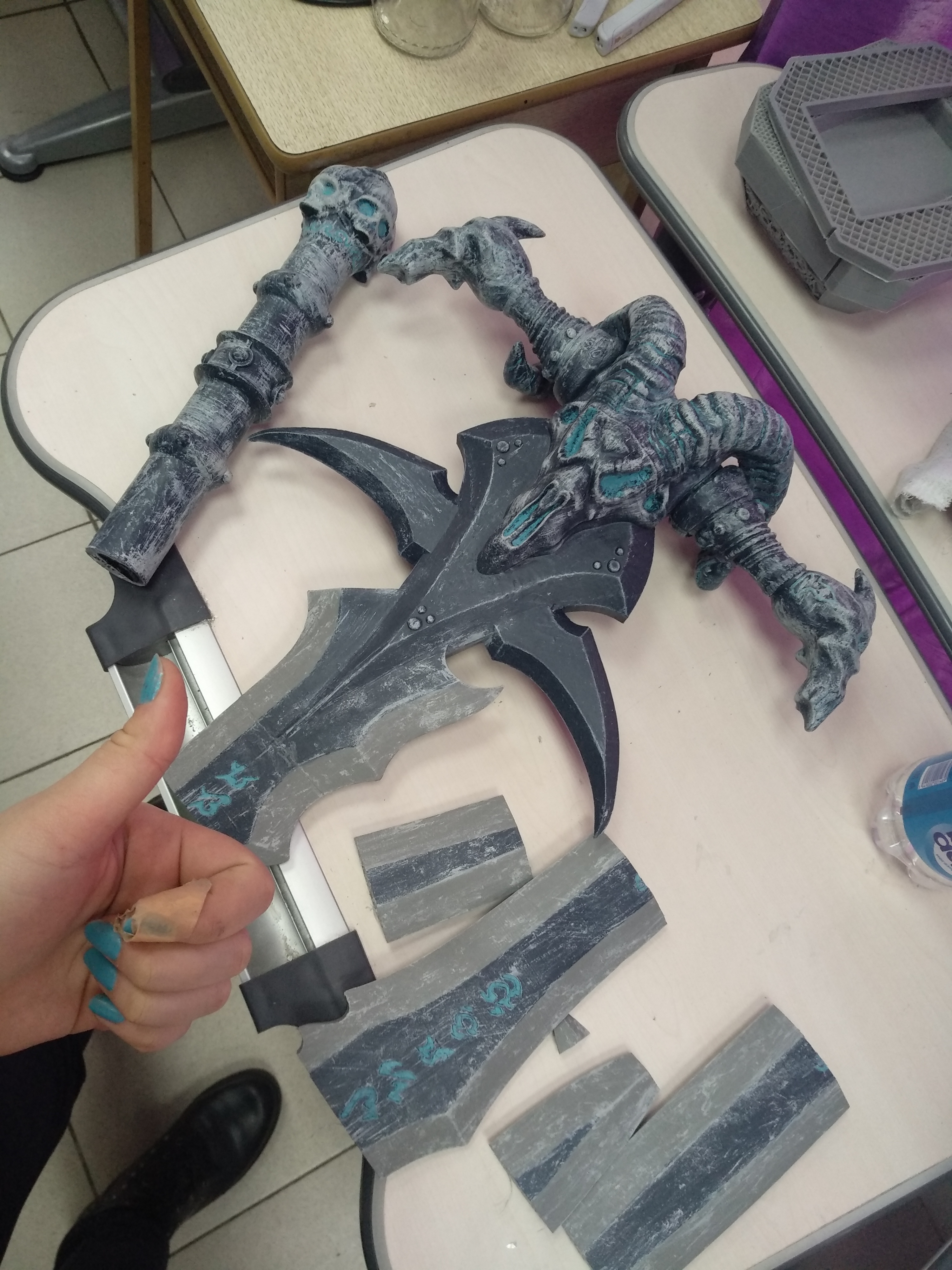

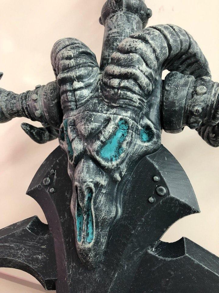

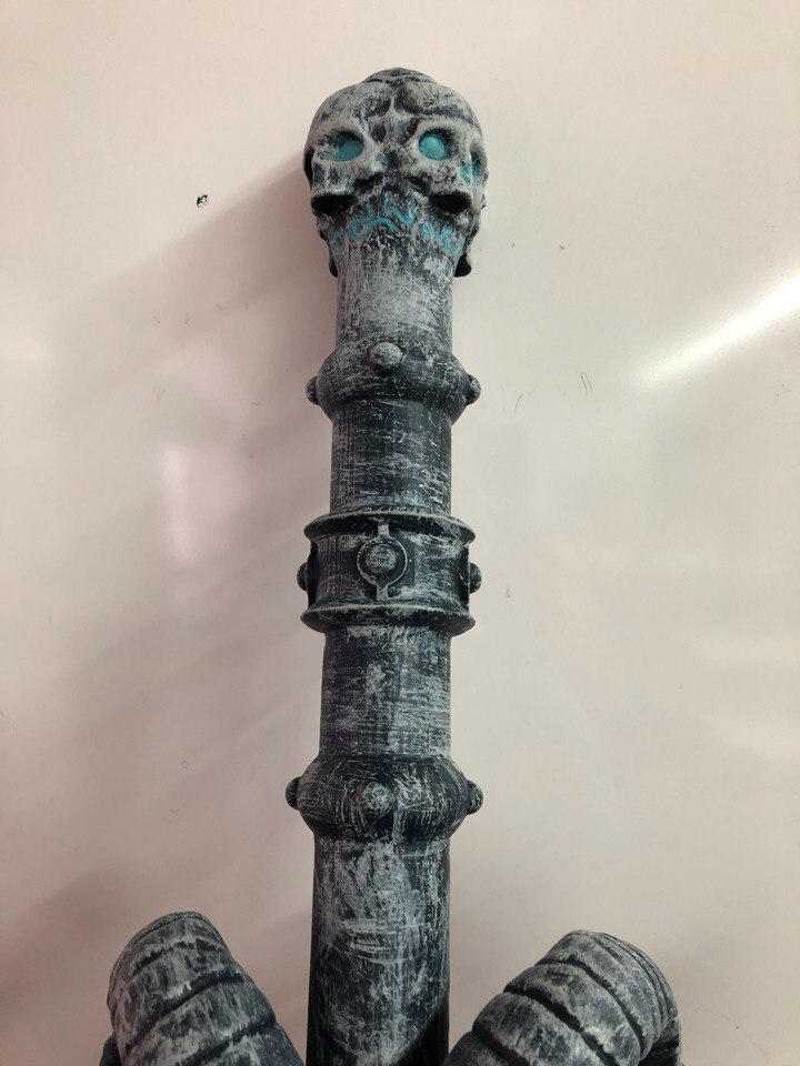

Следующим делом было придать ему видочек повидавшего многого меча. Этого можно добиться с помощью светленькой краски и сухой кисти.
И последним моментом было заключение духа короля-лича внутрь этой пластмасски. В этом нам подсоюила обычная голубая красочка

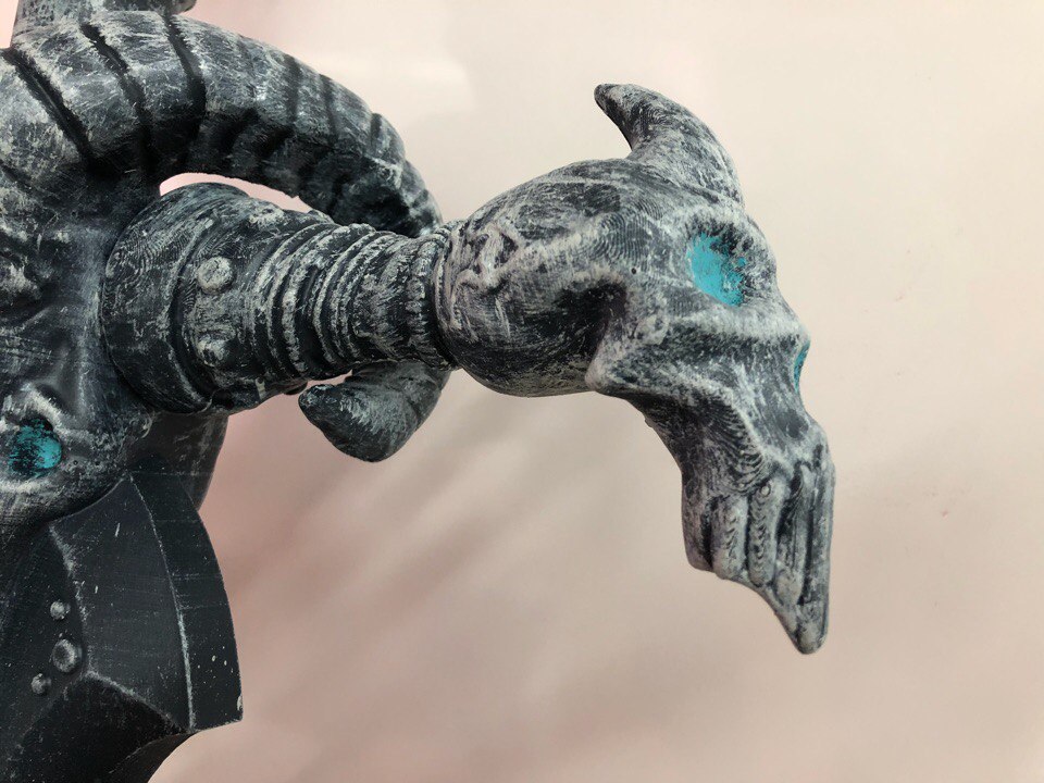

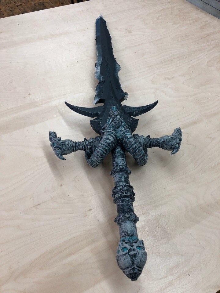

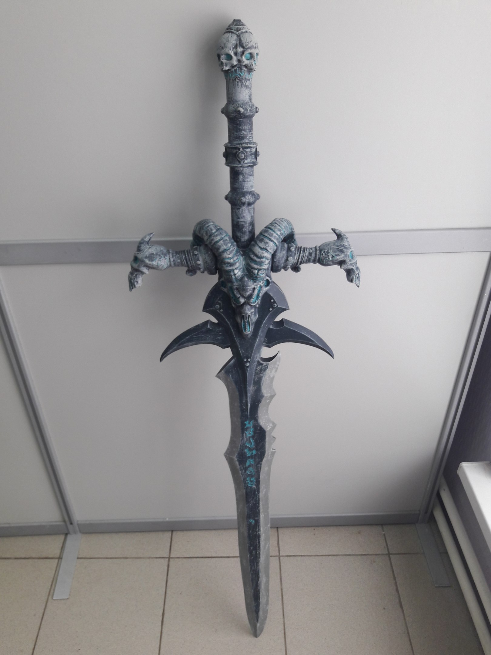

Получилось вот енто:
Шок! Обычный школьник гулял в снегах Нордскола и нашЁл...
Берегите себя и своих близких!
