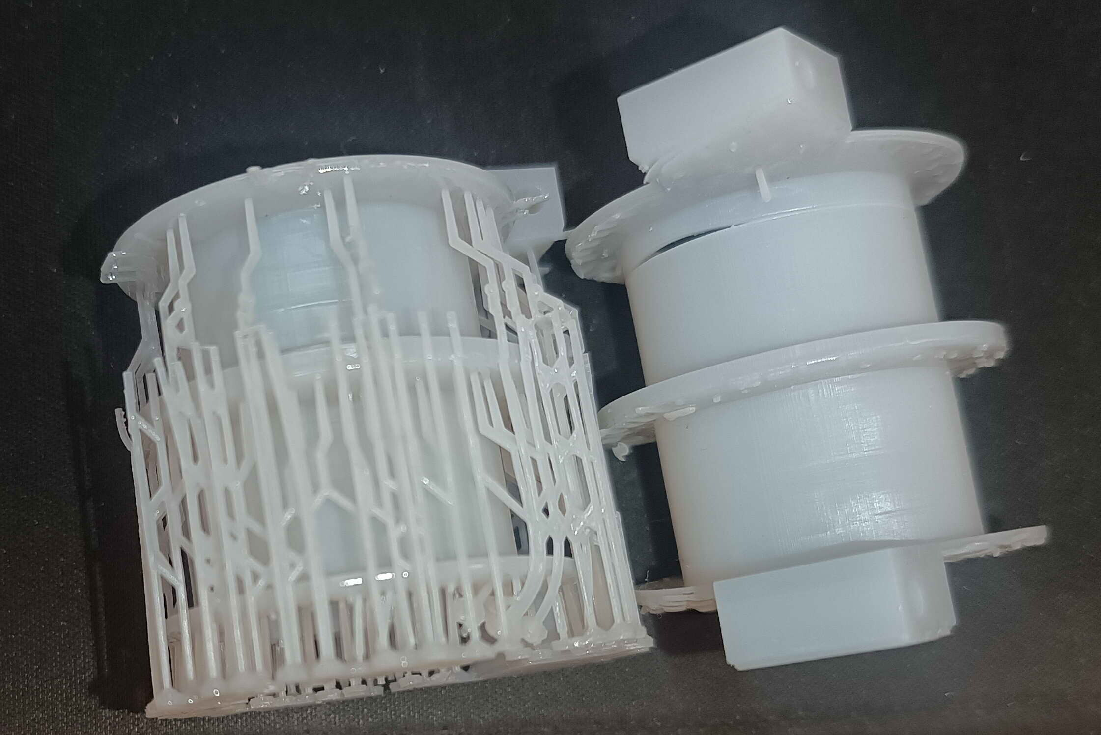

Произошел разрыв на детали

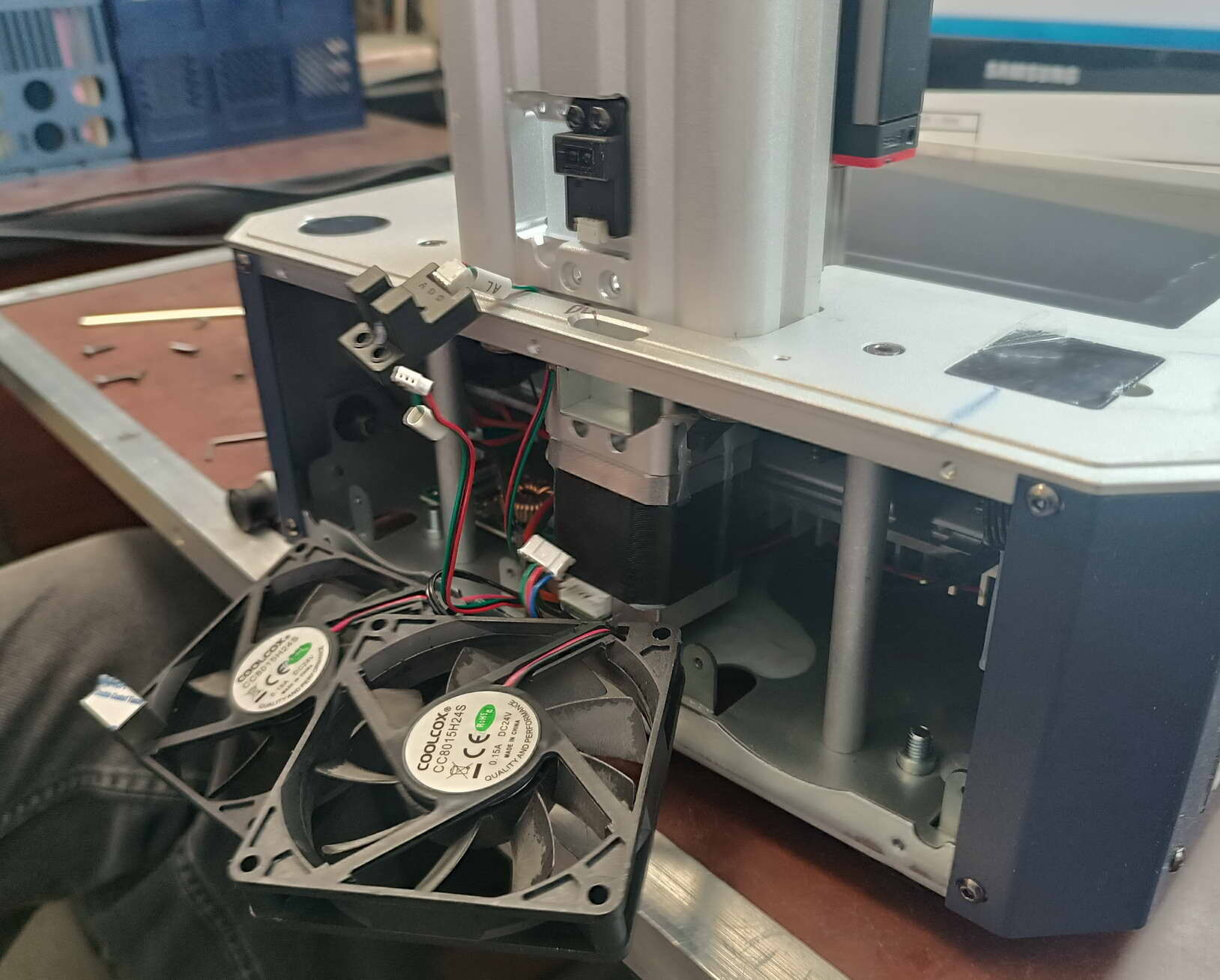

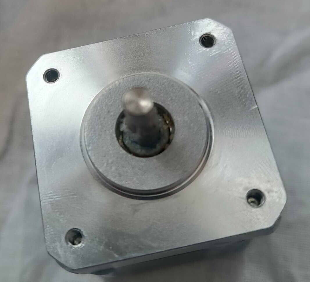

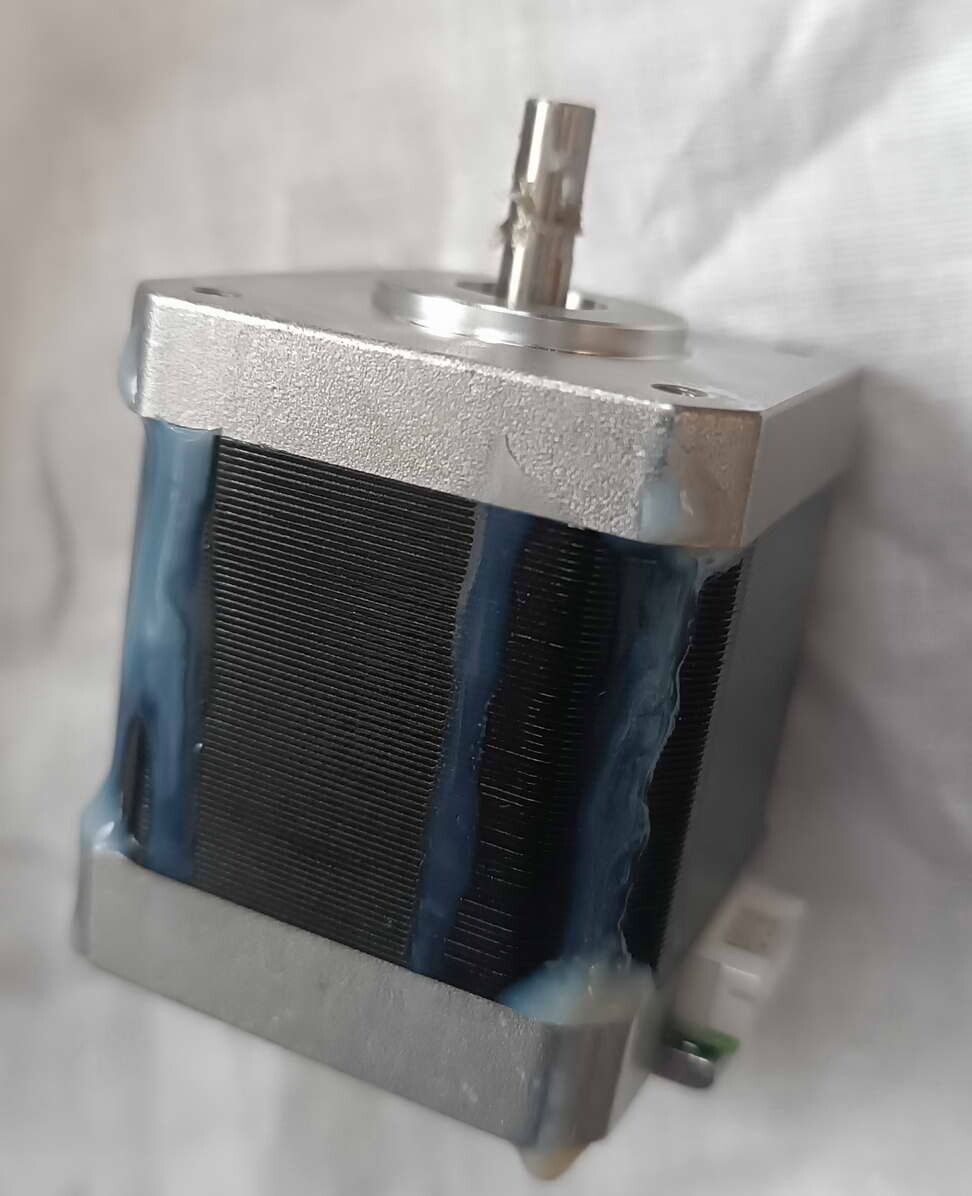

через 5 месяцев эксплуатации начало рвать на разных расстояниях от ванночки, начали разбирать, испробовали совет с этого сайта, сняли верхний подшипник (тоже что и выкинули) вал сверху крутится от пальцев руки внизу крутится очень туго иногда с явными подклиниванием. грешили на ШВП отпустили винты крутится свободно без люфтов, отпустили правую каретку (она бегает замечательно и тоже без люфтов. Вал швп крутится тяжело. разобрали все до мотора, обнаружили пролитую смолу которая затекла в верхний подшипник мотора, частично кристаллизовалась и затрудняла вращение.
видно плохо но смола есть в подшипнике.
Нашли у себя подшипник 625Z заменили, собрали назад. на все ушло чуть больше 2-х часов работали в 4 руки, без инструкции.
верх не снимали, разбирали через зад снимая стойку целиком (она крепится изнутри на 2огромных М12 и 2 маленьких М4 винта). Левую рельсу и каретку не трогали правую собирали и как бы юстировали вновь. Каретка вверху затягиваем не сильно верхний винт, сильно давим на держатель стола и ШВП крутится ВСЕ ПРИЯТНО ТУГО спускается вниз, останавливаемся возле кажного винта и затягиваем несильно. добираемся до низа последний затягиваем туго, поднимаемся назад затягивая каждый винт туго. Установили стол и проверили без ванночки ДОМОЙ, подложив листок А4. прижалось неплотно листок свободно выскочил, значит во время сборки у нас отгулял весь механизм примерно на 0.2 мм Это толщина 1 листа бумаги. Юстировали (калибровали) стол подняли немного вверх ослабили винты 4шт. нажали на стрелку домой справа внизу(листочек А4 под столом). Стол опустился 2 раза и замер, пальцами придавливаем вниз и затягиваем 4 винта, тянули по диагонали проверяем листочек он на грани разрыва туго но все таки вылазит из под стола. Можно нажать 0 чтобы запомнилось, но вроде это не сильно надо 0 это когда срабатывает датчик высоты. ВНИМАНИЕ есть второй стол, точно также калибруем и его. Очень удобно пока одна партия деталей моется, отдирается сушится принтер делает вторую партию. Поставили запустили детали. утром проверили печать больше 8 часов. Все четко. ПОЛУЧИЛОСЬ ХОРОШО. Пробег принтера 15 литров смолы. Предыдущий принтер (экран умер на 19 литрах) до статистики осталось несколько месяцев.
