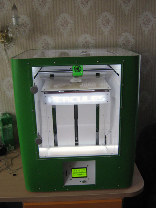

Ожидание длилось около полутора месяцев на сборку, доставку в новогодние праздники, наконец посылка прибыла (пришлось снять дверь чтобы втащить эту огромную тяжелую коробку)
Полгода работы с Hercules
Довольно красивый, правда? Я закупил 10 бобин АБСа, и около месяца воевал с дефектами печати, странными остановками машины и тд и тп, пока не начало что то получаться. Все же первый 3д принтер, я был готов к тому что изделия не будут вылезать сразу идеального качества. Чтобы научить стабильно работать принтер пришлось купить стабилизатор питания, обернуть фольгой (экранировка) некоторые шлейфы, сделать проставочные шайбы в крепеже столика чтобы он не так сильно трясся.
После этого машина начала выдавать стабильно нормальные изделия, не считая странных багов - остановка печати после часов 20 - 30 работы, так и не понимаю в чем там было дело.

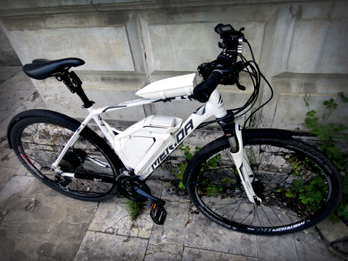

После этого месяца я начал давно готовый проект по изготовлению бокса под электробайк, размерами около 500 на 500 на 90, рассчитанного на вес батареи в 5 килограмм. Белый АБС.

Принтер показал себя достаточно хорошо. За счет термокамеры деламинация была как правило слабовыраженной, трещины появлялись редко (2 штуки кажется) и легко замазывались жидким АБСом. Кровь портили только остановки печати при очень длительной работе. Я думаю принтер работал в общей сложности часов 100. Бокс после этого эксплуатировался 1500км пути и показал себя достаточно неплохо, выдерживая удары и перегрузки при движении на скоростях до 45кмч.

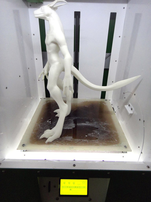

Следующий интересный проект выглядел так - печать статуэтки ящера высотой 400мм. Для повышения качества печать делалась высотой слоя в 0.1мм, делалась из АБС, печаталась 69 часов. К тому времени проблема остановок была более или менее решена и печать шла без особых проблем. Заполнение 30% и 6 обводок позволило добиться феноменальной прочности изделия...

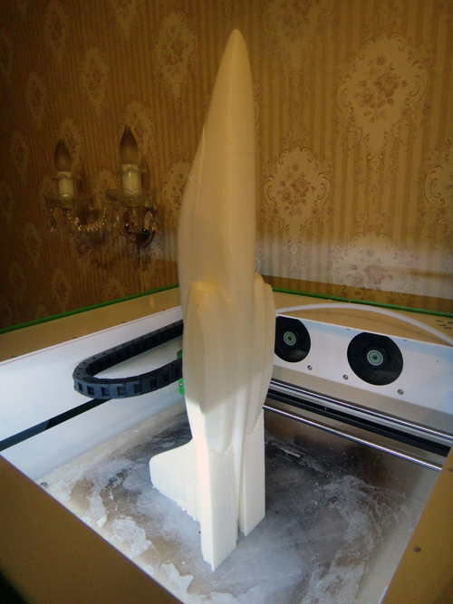

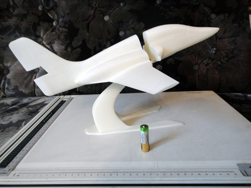

После отправки статуэтки товарищу в сибирь, снова пошла мелочевка. Бытовые предметы, всякие леера для моделей, колеса для бронетехники, в общем все что облегчало жизнь моделиста. Относительно интересная задача появилась к моменту написания моего диплома - там были несколько макетов изделий и модель проектируемого самолета, крупная, в 400мм длинной, дабы сделать выступление более наглядным и интересным. Печатались черновые и чистовая версии, все прошло отлично

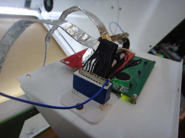

  • Принтер сырой, хоть и активно дорабатывается, его бесплатно чинят и проводят ТО и обновление. Что не отменяет сырости, например вот такой вот трэш в разъеме карты - впрочем, теперь он полностью переработан по словам техподдержки
