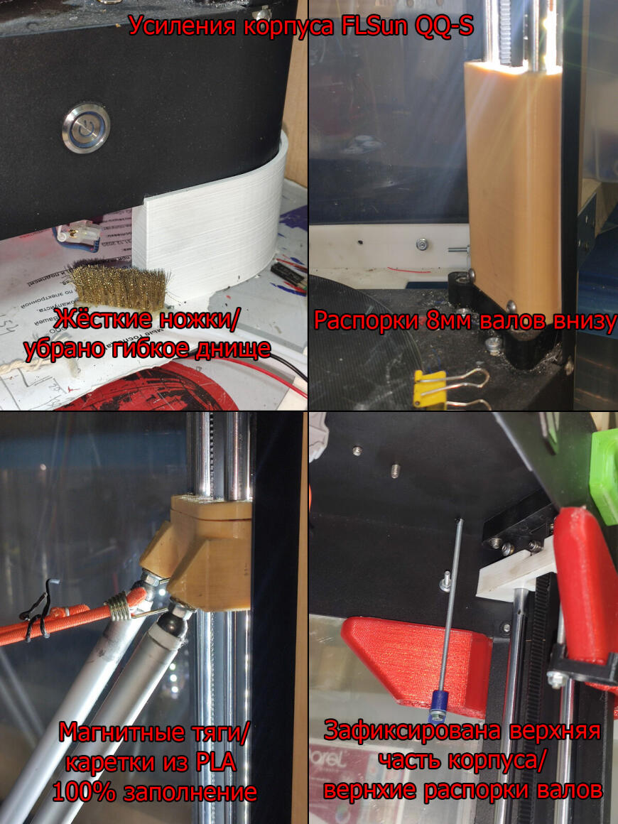

Отдельно обратите внимание на то, что один и тот же PLA напечатанный на дельте становится ощутимо "глянцевым". И нет, это не связанно с температурой/хотэндом. Это именно мелкая паразитная дрожь, которая уменьшается при уменьшении ускорений до 800мм/с, но полностью не уходит.
При этом корпус дельты у меня усилен едва ли не максимально возможно для этой поделки китайских бракоделов.

3) Не всякий стальной корпус это хорошо. Бракоделы из FLSun это подтверждают своим принтером.
