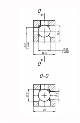

Так как 20х20 профиль довольно ходовой в мире принтеростроения, то хочу в очередной раз обратить внимание на то что профиль от соберизавода имеет внутренний диаметр 5.
И как бы - ну имеют полное право, но! У них же на сайте продаётся вот такой 3х сторонний крепёж для этого (на самом деле нет :-) ) профиля (А186):
Непонятно в чём фокус, да? А фокус в том что я не знаю какой крепёж на М6 можно засунуть в этот блок. Я даже не знаю можно ли при его помощи соединить профили нормальным крепежом М5. Потому что шляпки крепежа мешают устанавливать крепёж на другие оси.

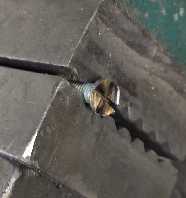

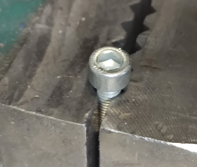

Нарезаем резьбу в торцах М6. Берутся винты с цилиндрической шляпкой М6. У меня были SHCS M6x30.
Дальше болгаркой спиливаем так чтобы от шляпки оставалось 1.5-2мм и прорезаем шлиц (0.8 или 1.0 диск дают отличный шлиц).
Ну и закрчиваем, чо.
На получившемся кубике попрыгал - держит прыжки 90кг чувака.

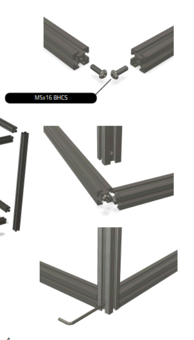

1) Профиль от соберизавода не допускает стандартного крепления на резьбу М5 "в паз" (т.н. "blind joint").
2) Если уж хотим соединять 3х сторонними соединителями, то придётся брать более слабый соединитель Т39.
Можно ли без извращений соединить крепежом соеднитель A107 - не проверял. Возможнок нему всё же подойдут винты с круглой шляпкой - BHCS (хотя возможно и не подойдут). Стандартные DIN 7985 с крестовым шлицом НЕ ПОДОЙДУТ, т.к. у них шляпка 12мм, а тут 11мм проходной диаметр.
