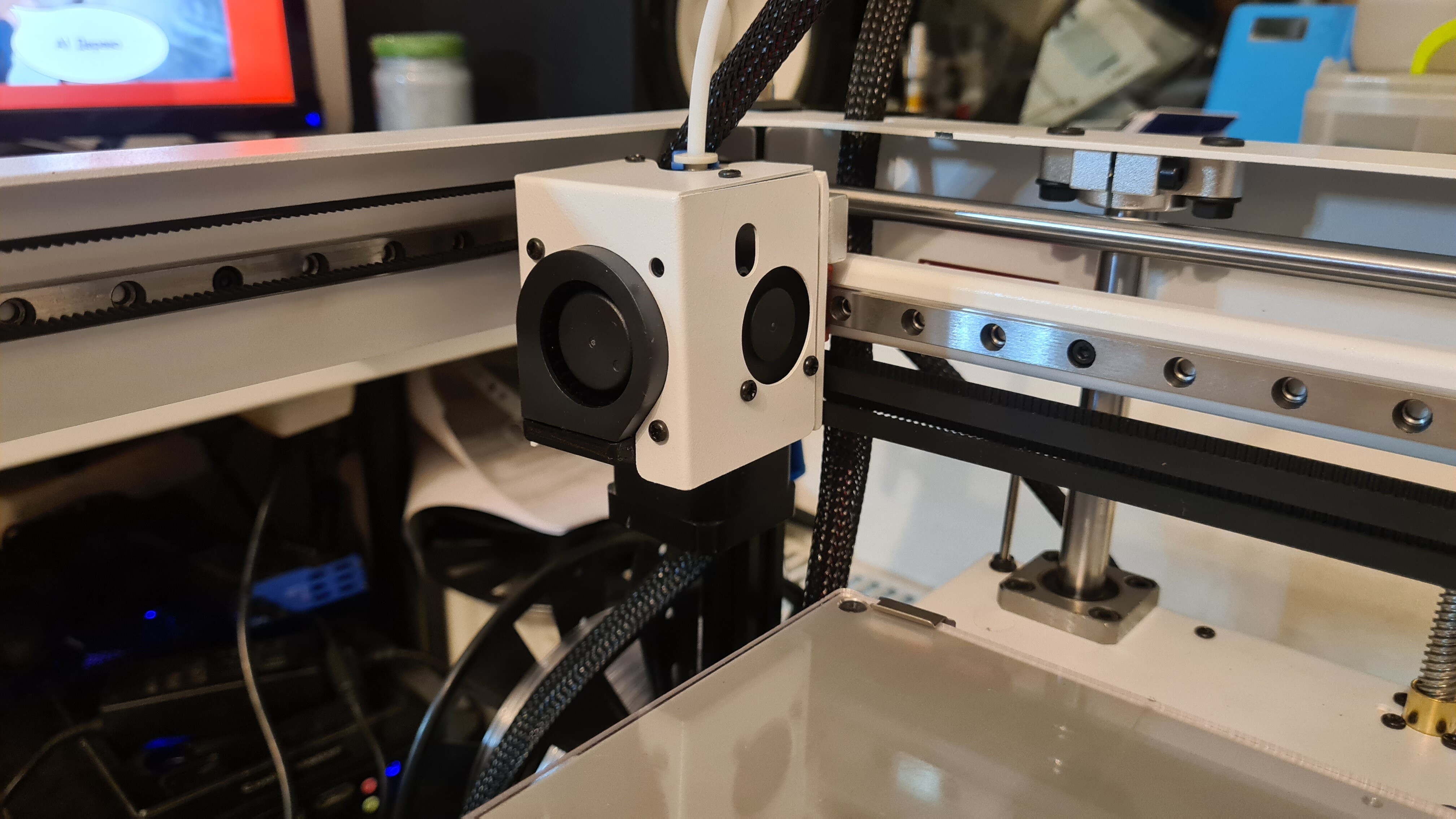

XTLW   Idex Climber 7 принтер с двумя независимыми экструдерами.XTLW   Idex Climber 7 принтер с двумя независимыми экструдерами.XTLW   Idex Climber 7 принтер с двумя независимыми экструдерами.XTLW   Idex Climber 7 принтер с двумя независимыми экструдерами.Это были косяки, видимо где-то роняли, нагревательный элемент не работал, поменял на свой рабочий. Написал продавцу, обещал компенсацию. посмотрим.
XTLW   Idex Climber 7 принтер с двумя независимыми экструдерами. Вал немного кривой, но тут надеюсь это не повлияет на качество.

XTLW   Idex Climber 7 принтер с двумя независимыми экструдерами.Радует что XY ездит по рельсам. Они немного хрустят, но люфта нет совсем. Позже проведу ТО кареткам.
