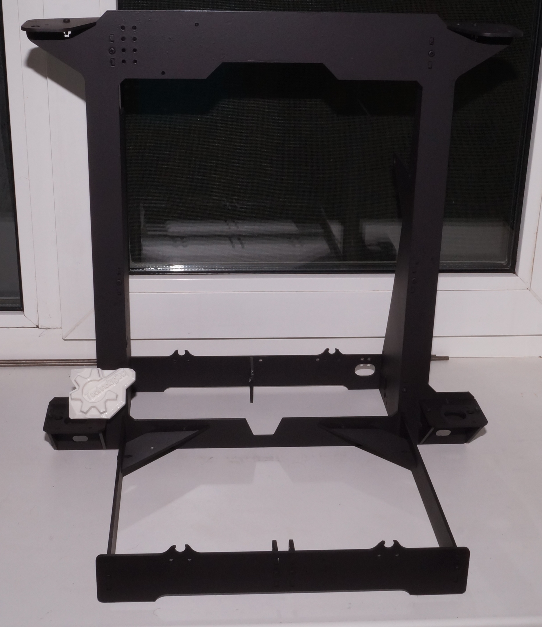

#2 Построение моего 'первого' 3D принтера.
Собственно именно там берёт начало вся эта история.
Не буду отвлекаться и продолжу свой рассказ:

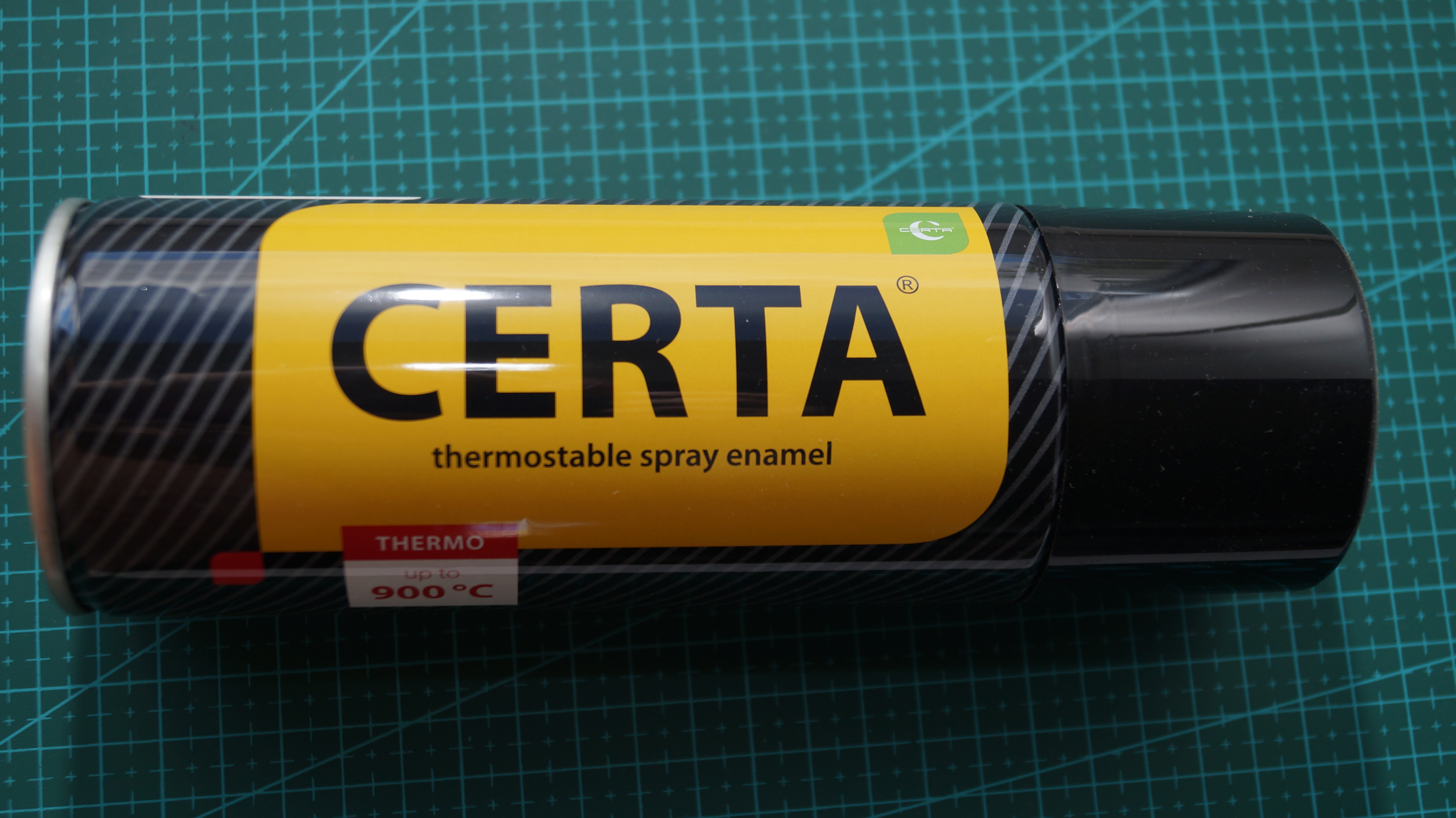

Заказав всё барахло на Алихе, я посидел подумал, пообщался с умными людьми, начал колдовать над рамой. Ну как колдовать, я попросил и мне любезно предоставили чертёж той самой рамы, что мне нарезали на замену рамы в моей китайской поделке. Но данная рама меня не устраивала, как формами так и огромным количеством ошибок. Пару дней за компом, ну надо же автокад поставить, понять как он работает, и сделать всю работу. В общем рама была переделана, и заказана резка:Как раму нарезали, я забрал её. Что сказать, прокатная сталь 3мм толщиной, весит прилично, довольно крепкая для моих нужд, стоит не миллион. Мне оно всё обошлось в 2500 российских денег. В целом рамой я остался доволен, за исключением качества реза. Так же была куплена термостойкая краска Certa в размере 2х баллонов (второй про запас брал, так и не пригодился).Всё собрав и окрасив получил очень приличный результат:Кстати по данному поводу я снял видео, в котором всё более подробно рассказываю и показываю:
Небольшим бонусом будет ссылка на мою раму.
Буду очень признателен и благодарен за дельные комментарии и советы по информации в данном материале.
