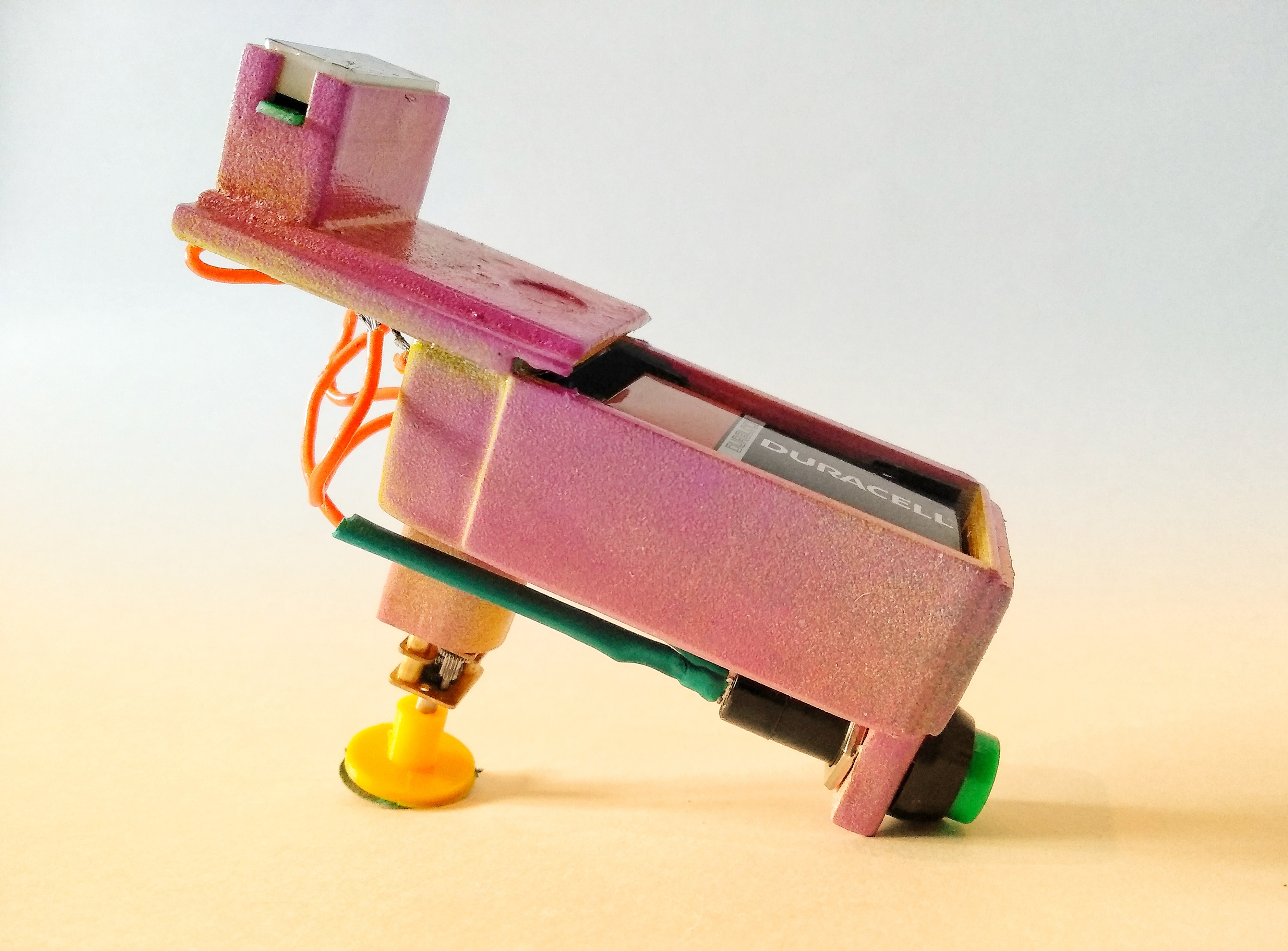

Сегодня хотел бы поделиться своим творением,для 'домашней' пост-обработки изделий.
Собственно:'Мини шлифовальная машинка' ,которая работает от обычной батарейки 'Крона'.Для сборки понадобится:
- Распечатанный корпус самой машинки( Тут)
- Моторчик на 6V 300 об/мин
- Кнопка с фиксацией
- Мини вольтметр (не обязательно)
- Макетная плата для соединения проводов
- Держатель для батарейки на 9V (Крона)
- Сама батарейка 'Крона'
Приклеить шкурку к насадке можно просто через двусторонний скотч или ленту.
В целом ,я остался доволен получившейся мини шлифовалкой:
- Оборотов моторчика вполне хватает для удаления небольших косяков,остатков поддержек, и.т.д после печати
- Шкурка,как ни странно, не отлипает от насадки.
- Пальцы не устают
В собранном и немного раскрашенном виде,машинка выглядит так:Всем спасибо за внимание!
STL модель : Тут Профиль в инстаграм :@robotrimm
