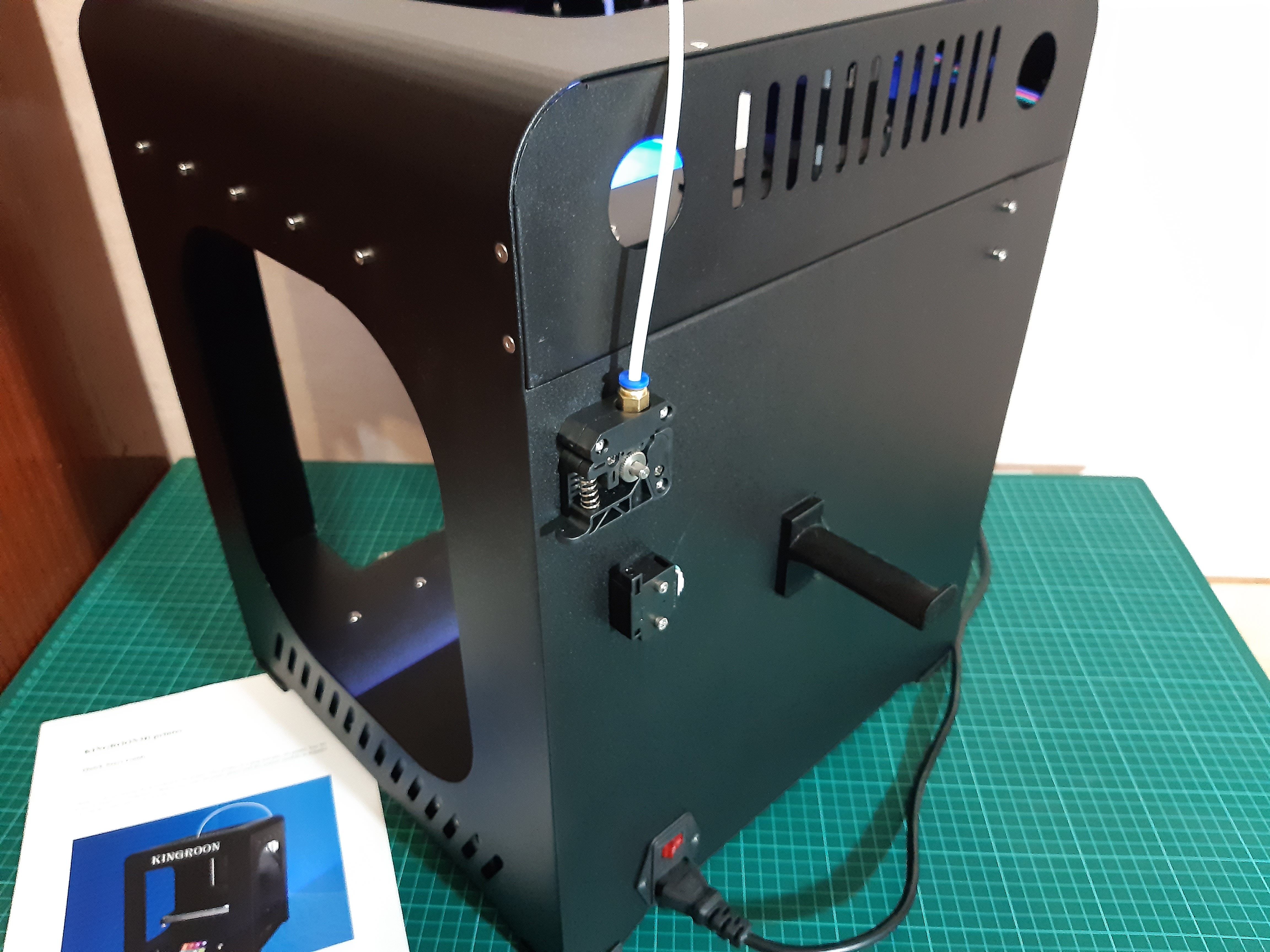

Увеличиваем нагрев и добавляем авто отключение на 3D принтере Kingroon.
Приобрёл принтер kingroon. В целом неплох. Печать прямо из коробки. Но нагрев хотенда ограничен 240 градусами, а стола 75. Нагрев на пару градусов выше и принтер выдавал ошибку.
По начинке: стоит MKS Robin_nano и TFT32. Есть датчик филамента, но нет авто отключения. Хотя на плате есть выход.
Берём обычный релейный модуль на 5 вольт, с высоким управляющим сигналом. Кнопку без фиксации.
Обновляем прошивку я_д остальное видно из фото.
