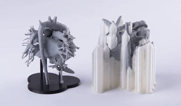

Несмотря на то, что технология 3D-печати начала развиваться еще в 1980-х годах, PVA долгое время не использовался в этой области из-за высокой гигроскопичности, затруднявшей его хранение и использование.
Однако в 2006 году произошел значительный прорыв: развитие технологии мультиматериальной FDM-печати позволило использовать PVA как водорастворимый поддерживающий материал для сложных конструкций с нависающими элементами, мостами и внутренними полостями.
Ранее поддерживающие структуры в 3D-печати создавались из того же материала, что и основная модель, например, из PLA или ABS. Это требовало механического удаления поддержек, что могло повредить основную деталь и оставить следы на поверхности. Использование PVA решило эту проблему: после печати поддержка просто растворяется в воде, не оставляя следов. Это значительно упростило процесс создания сложных 3D-моделей и расширило возможности применения 3D-печати в различных отраслях.

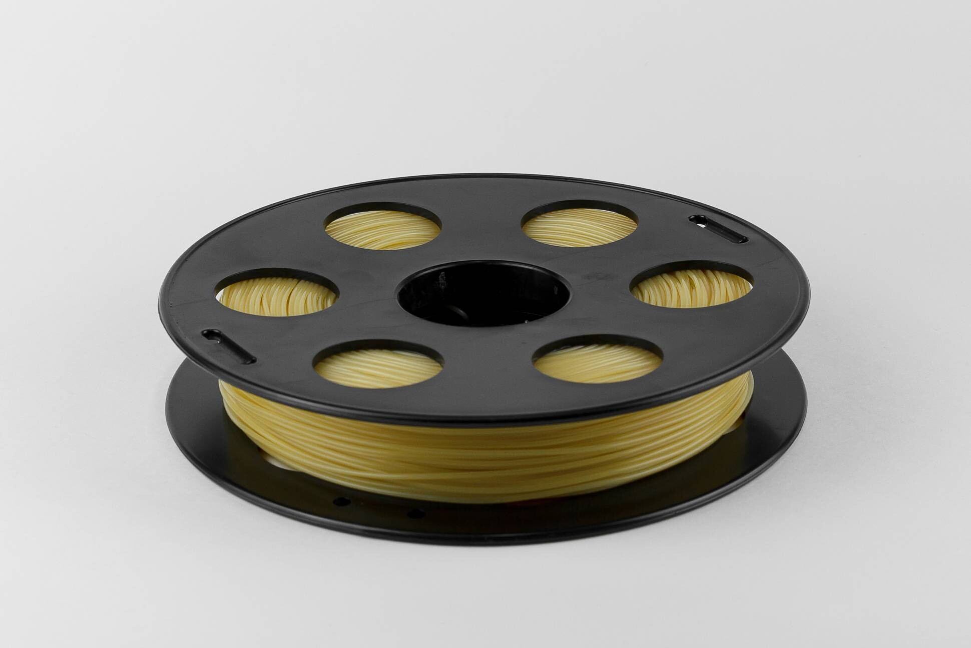

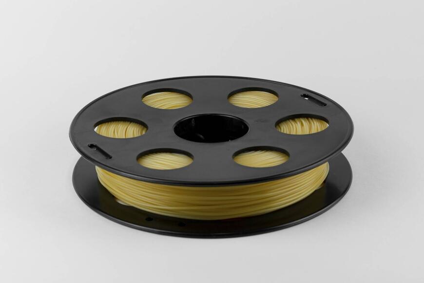

Филамент
Филамент PVA (поливиниловый спирт) является одним из самых популярных материалов для использования в 3D-принтерах, работающих по технологии FDM/FFF и оснащённых двумя экструдерами. Эти принтеры позволяют создавать сложные модели, которые требуют поддержки для точной и качественной печати. PVA используется именно для таких поддержек, так как он обладает уникальной способностью растворяться в воде, что значительно упрощает процесс постобработки после завершения печати.
Когда речь идёт о печати с использованием материалов, таких как PLA (полилактид), PETG (гликоль модифицированный полиэтилентерефталат) и другими полимерами, которые имеют схожие температуры экструзии, PVA становится незаменимым помощником. Это связано с тем, что он не только химически совместим с этими пластиками, но и обеспечивает стабильность и точность во время печати. После завершения процесса печати, модель с поддержками из PVA просто помещается в воду, где материал растворяется, оставляя чистую и аккуратную модель.

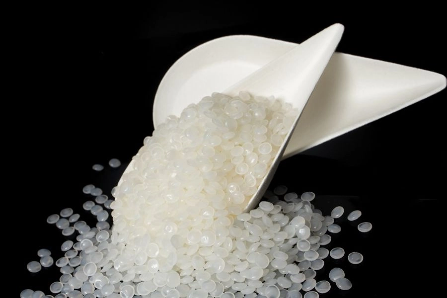

Гранулы
PVA в форме гранул применяется для промышленного литья, экструзии и создания индивидуального филамента в лабораторных и промышленных условиях. Некоторые производители используют гранулированный PVA для смешивания с другими материалами с целью улучшения их растворимости или механических свойств. Также гранулы нашли широкое применение в создании биоразлагаемых плёнок и упаковочных материалов.

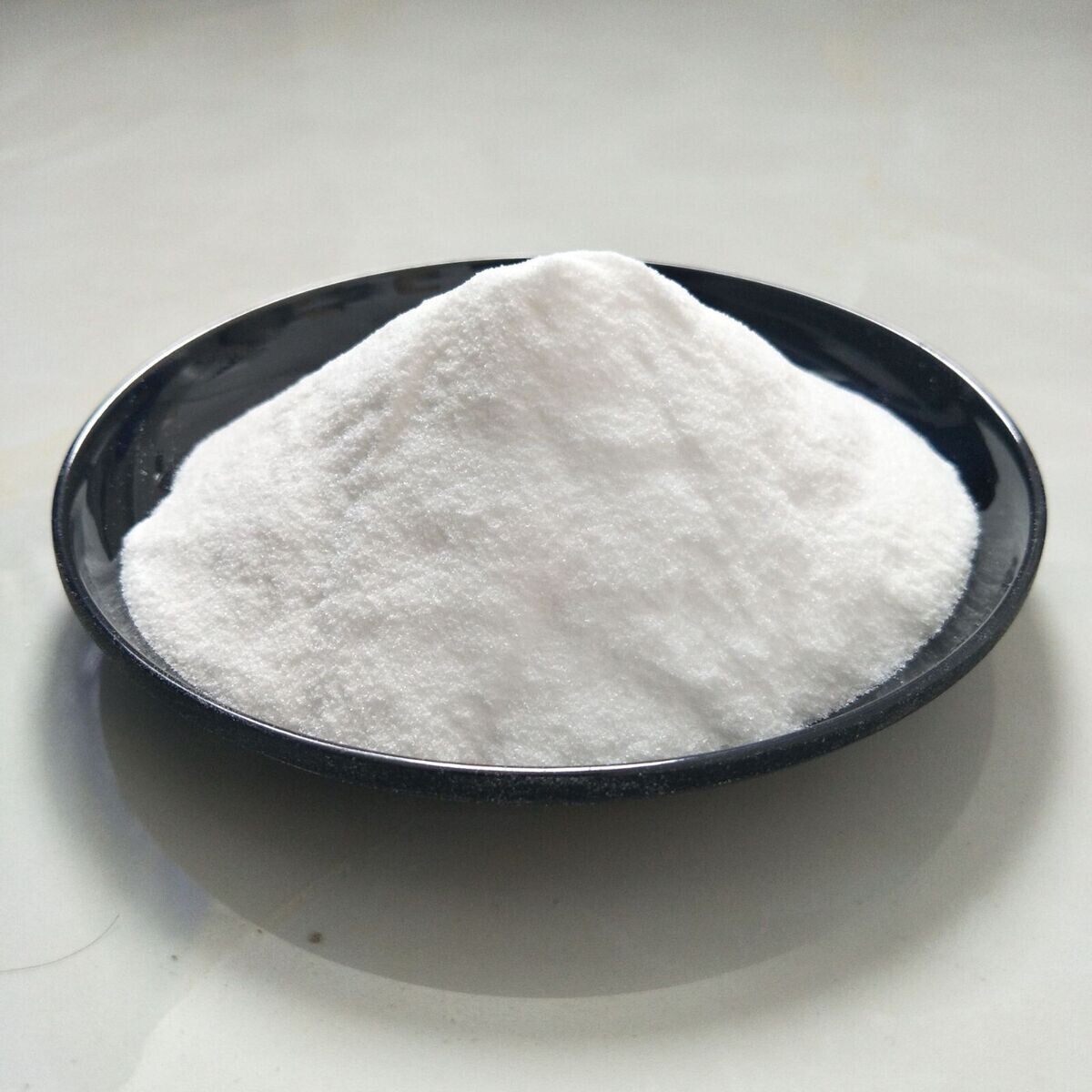

Порошок
Порошковая форма PVA используется в SLS-печати и в научных исследованиях. Например, эксперименты демонстрируют, что порошковый PVA можно смешивать с гидроксиапатитом для получения пористых, биосовместимых структур, способствующих регенерации костной ткани. Однако на данный момент применение чистого PVA в SLS-печати ограничивается исследовательскими задачами, поскольку сам по себе этот материал не оптимален для данной технологии. Возможно, дальнейшие исследования позволят значительно расширить его практическое применение.

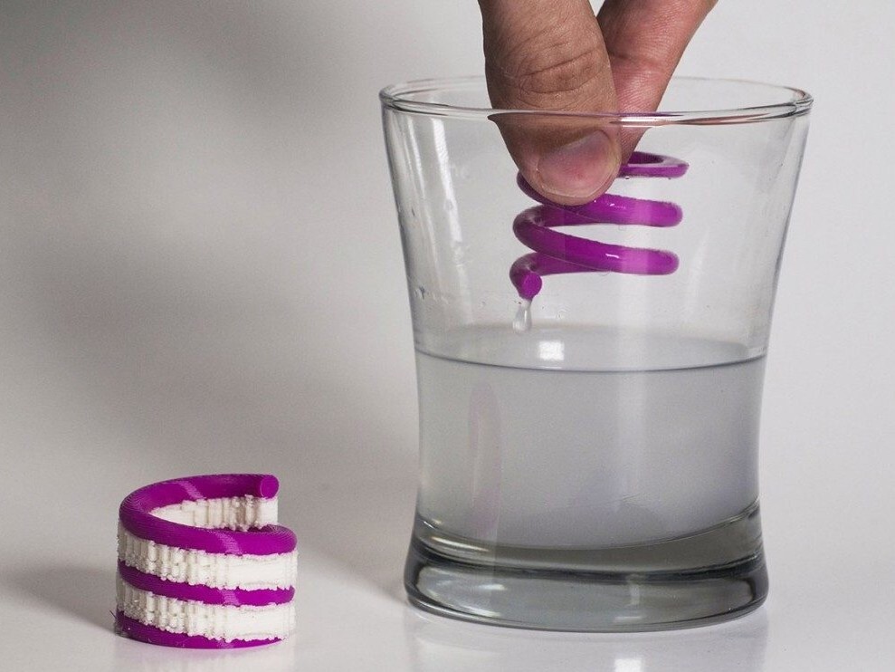

Растворение в воде
Поливиниловый спирт обладает исключительной водорастворимостью, что делает его оптимальным для использования в 3D-печати как материал для поддержек. После завершения печати конструкции можно просто опустить в воду, где поддерживающие элементы полностью растворяются, избегая механического удаления, которое может повредить модель. Время растворения варьируется от нескольких часов до нескольких дней в зависимости от толщины поддержек и температуры воды.

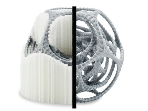

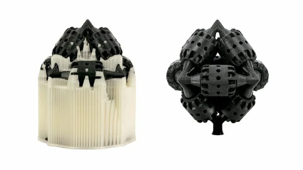

Разделительный зазор между опорами и моделью: 0 слоев – так как PVA полностью растворяется в воде, можно не оставлять зазор.

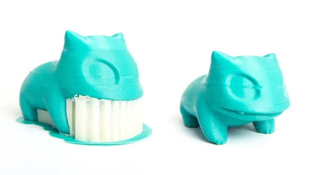

Использование в качестве материала поддержек
PVA лучше всего работает с PLA, но также возможна печать с PETG, так как у них схожие температуры экструзии.
Не рекомендуется с ABS из-за высокой температуры печати. Для ABS лучше подходит HIPS.
Минимизация расхода PVA
Рекомендуется использовать "Dense Supports" – функция в слайсерах (например, Simplify3D), позволяющая печатать PVA только в местах контакта поддержек с моделью, экономя до 90% материала.
Функции Ooze shield и wipe wall помогают предотвратить подтекание материала из второй головки.

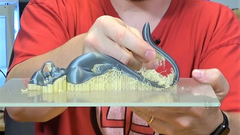

Постобработка
Растворение поддержек
Поместить напечатанную деталь в теплую воду.
Время растворения – от нескольких часов до нескольких суток (зависит от объема материала).
Для ускорения процесса рекомендуется использовать теплую воду и циркуляцию жидкости.
Удаление остатков
После полного растворения PVA деталь нужно промыть водой для удаления остатков.
