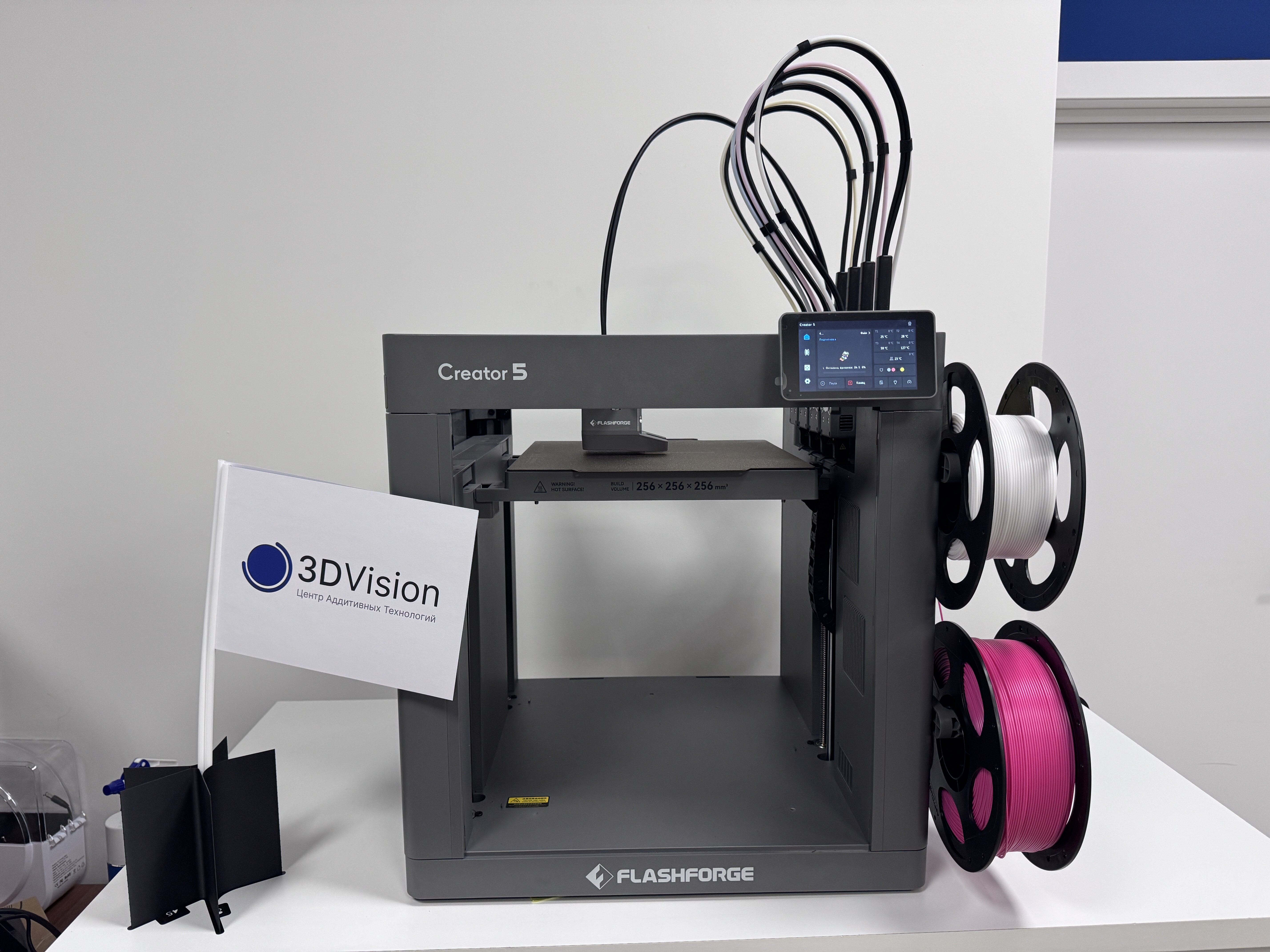

О принтере
Шаг смелый, технология нишевая, ошибок не избежать — идеальных принтеров, как известно, не существует.
Так что же на самом деле предлагает FlashForge? Это реальная попытка зайти на новую территорию или просто желание погреться в лучах чужой славы?
Обзор FlashForge Creator 5: маркетинг или новое слово в мультицвете?
Из коробки принтер почти полностью собран. Ваша задача: установить сменные головы, подключить экран, закрепить катушкодержатели, поставить защиту сопел и выкрутить транспортировочные винты. Всё просто — проблем быть не должно.
Полная комплектация представлена на картинке:

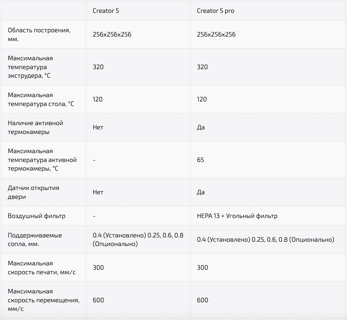

В наших руках — не Pro-версия. От старшей модели она отличается отсутствием активной камеры и термобарьера, а значит, не рассчитана на печать пластиками вроде ABS.
Пройдем по техническим характеристикам:

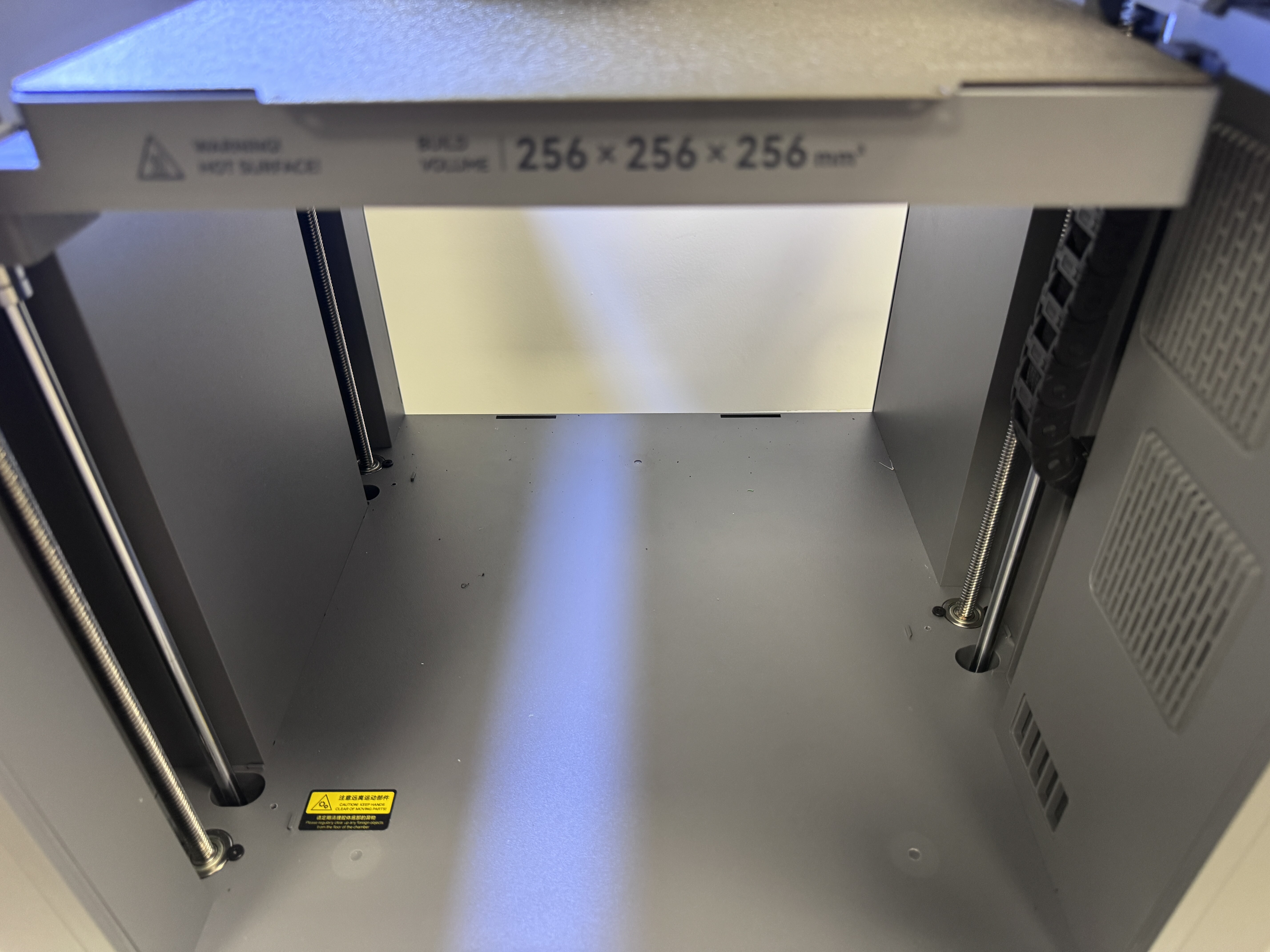

Корпус и сборка
Сразу обращает на себя внимание нестандартное решение: вместо фронтального доступа к печатающей голове — сквозной боковой портал. Это делает взаимодействие с принтером и сменными головами гораздо удобнее. Верх рамы металлический, конструкция жёсткая, хотя пластика в ней много. Сборка аккуратная — ни зазоров, ни недочётов не обнаружено.

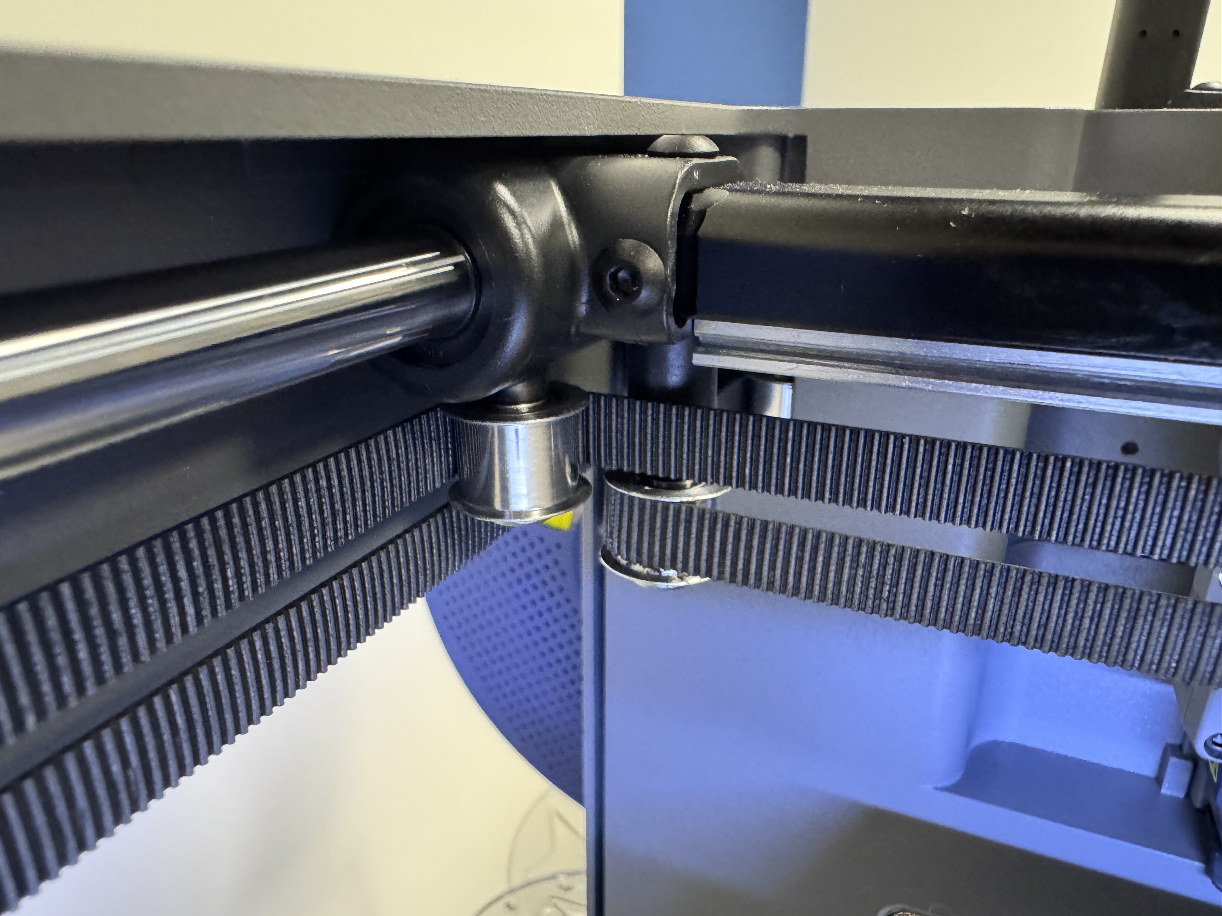

Ось Х передвигается на цилиндрических направляющих

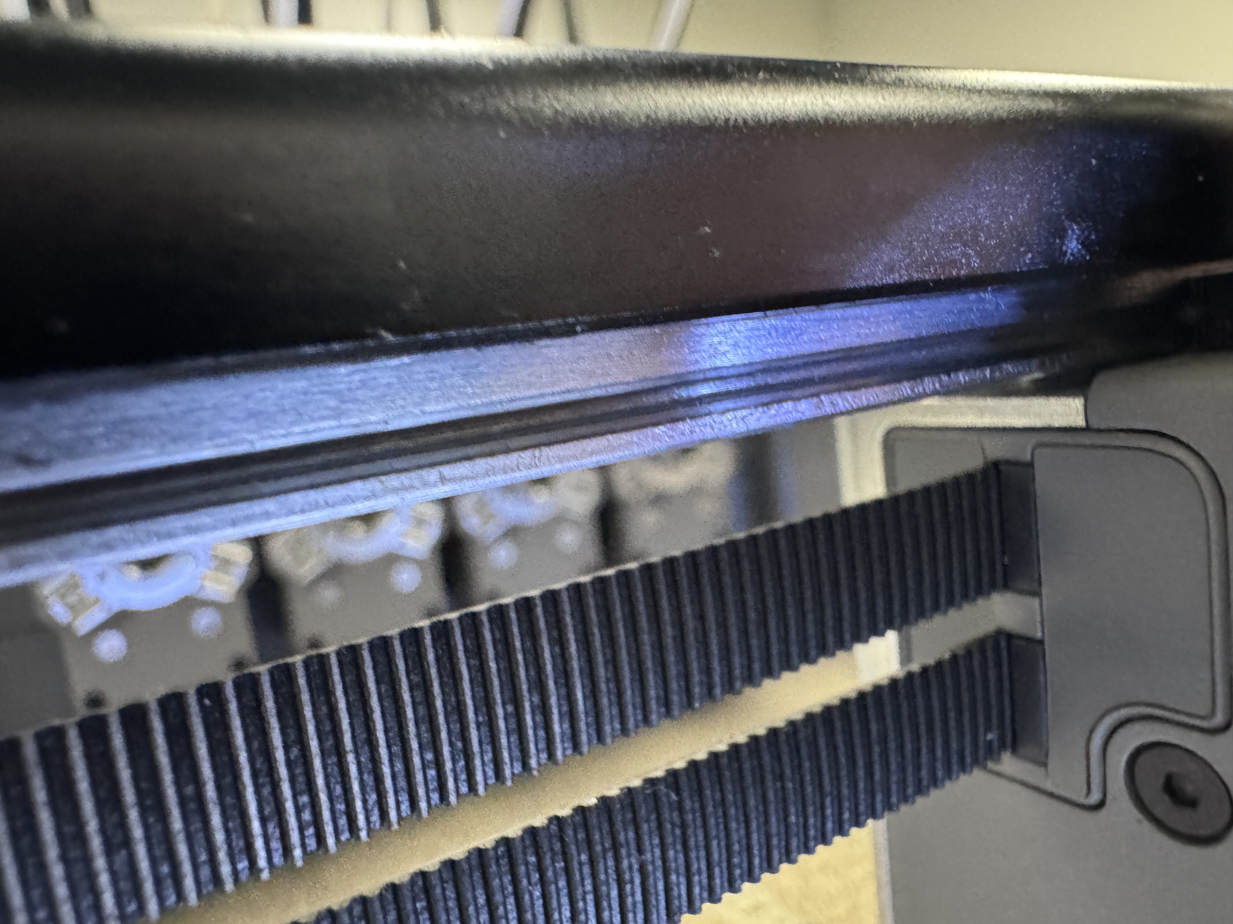

Ось Y, кстати, уже на линейных направляющих. К ним легко подобраться для обслуживания — проблем не предвидится. Сама направляющая смонтирована на металлической балке.

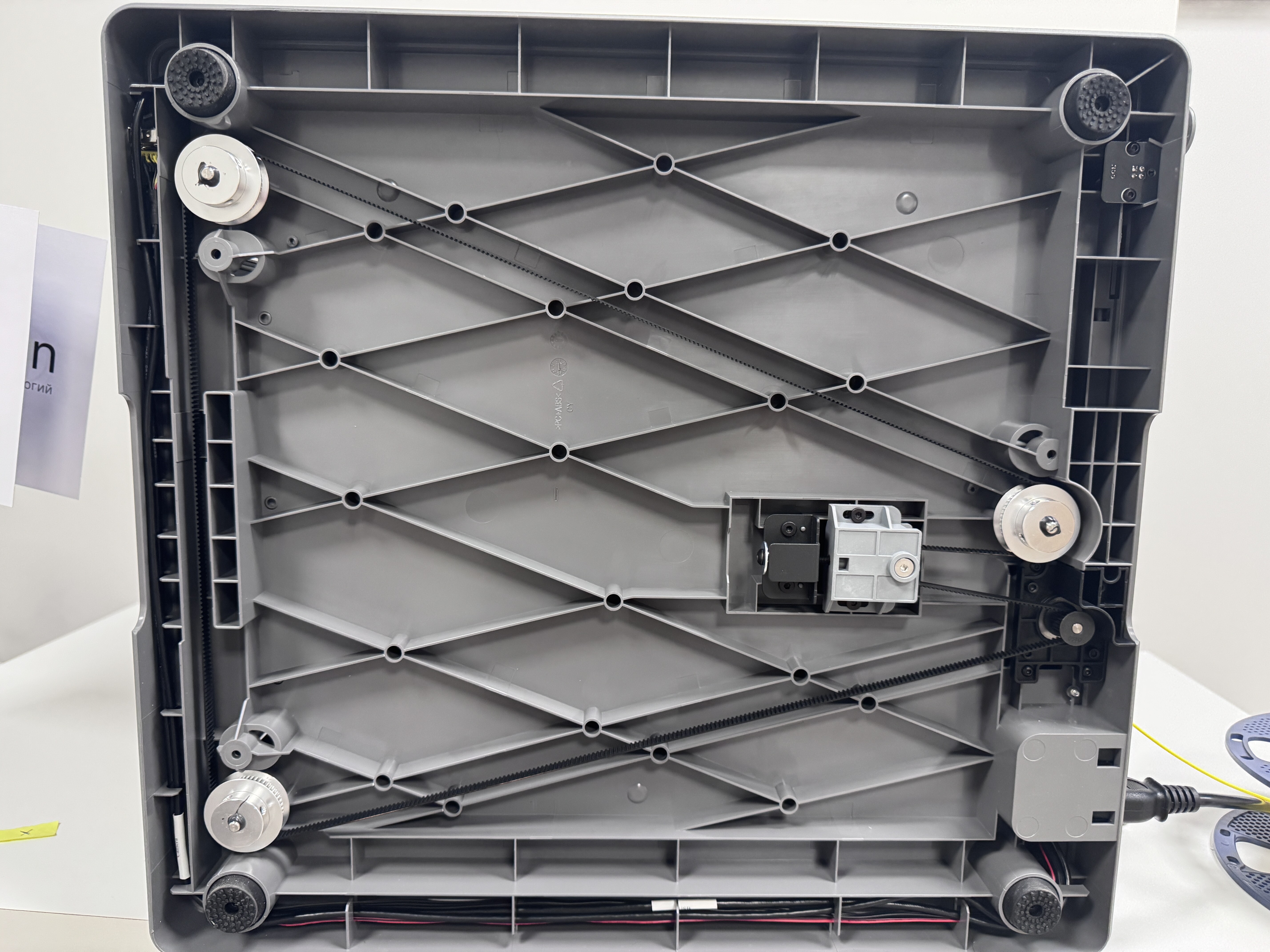

Привод всех винтов осуществляется от одного шагового мотора через ременную передачу с натяжителем.

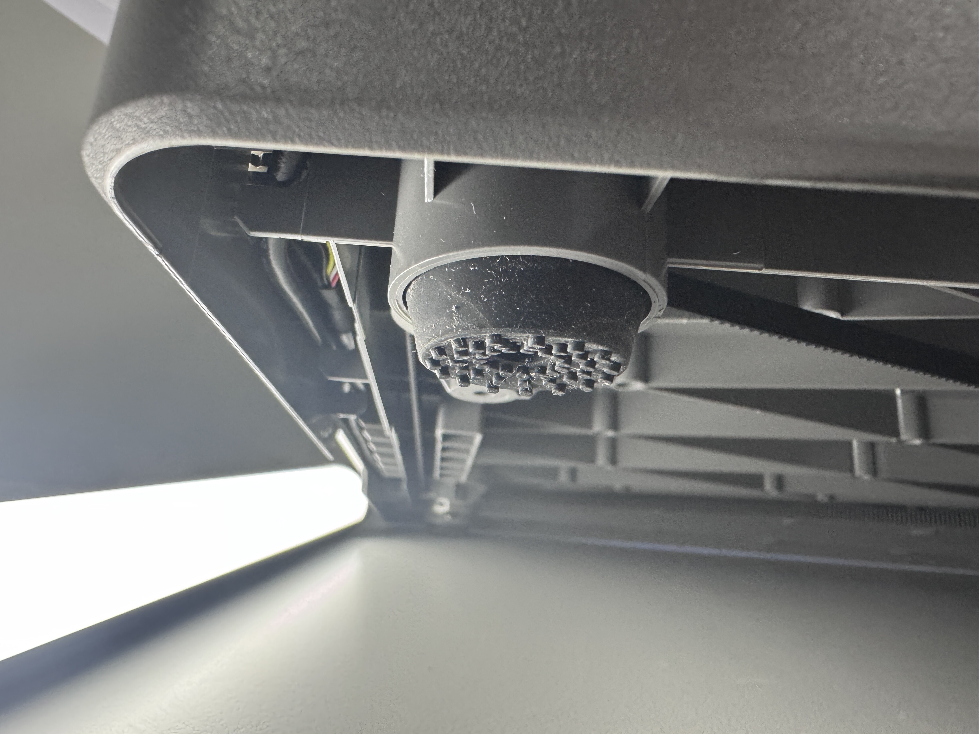

Принтер стоит на мягких резиновых ножках — они демпфируют вибрации и не передают их на поверхность. В итоге печать становится более стабильной.
В целом эффект есть, но при печати принтер ощутимо вибрирует и «пляшет». Для неподготовленного пользователя это может выглядеть пугающе.

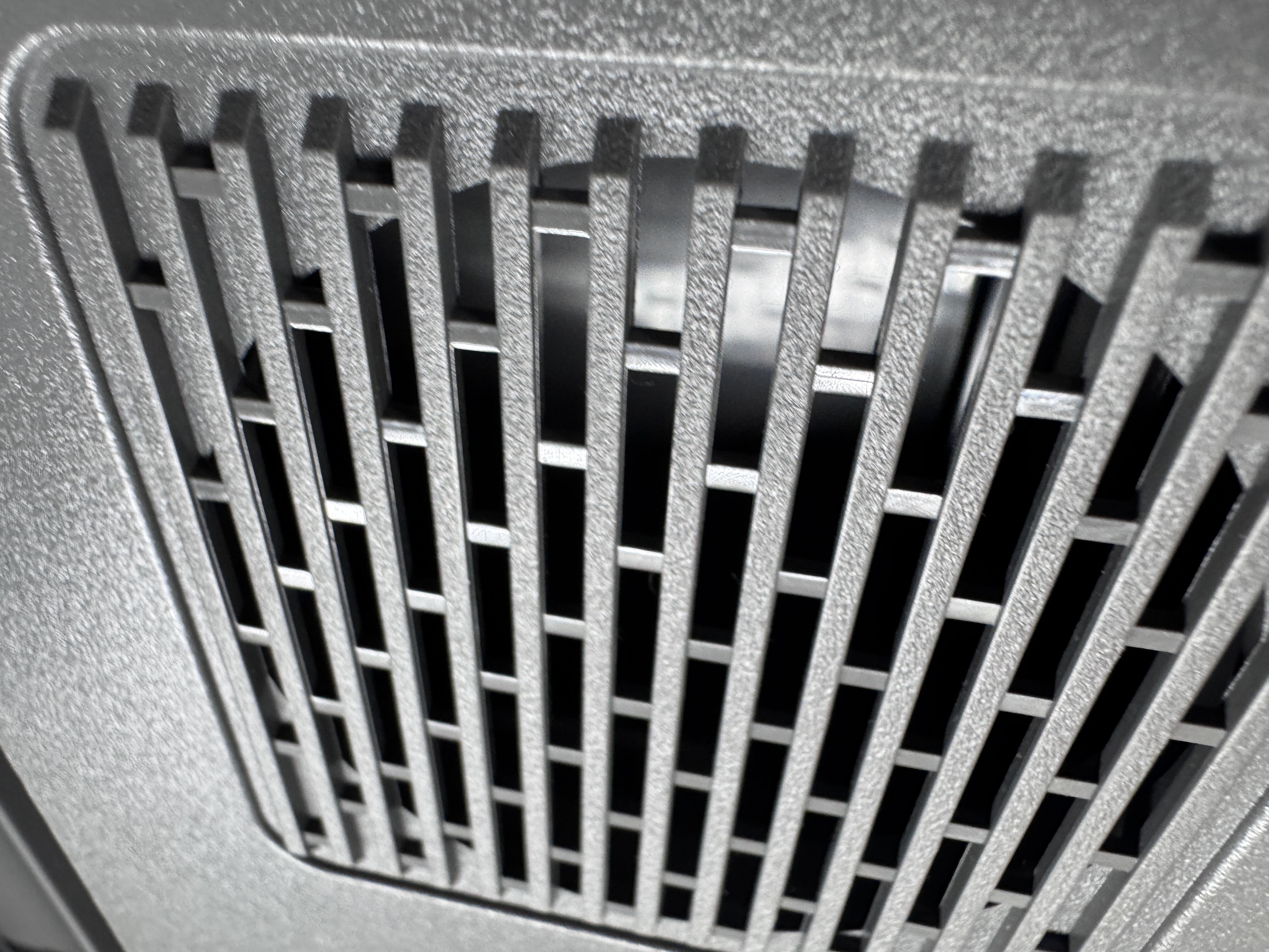

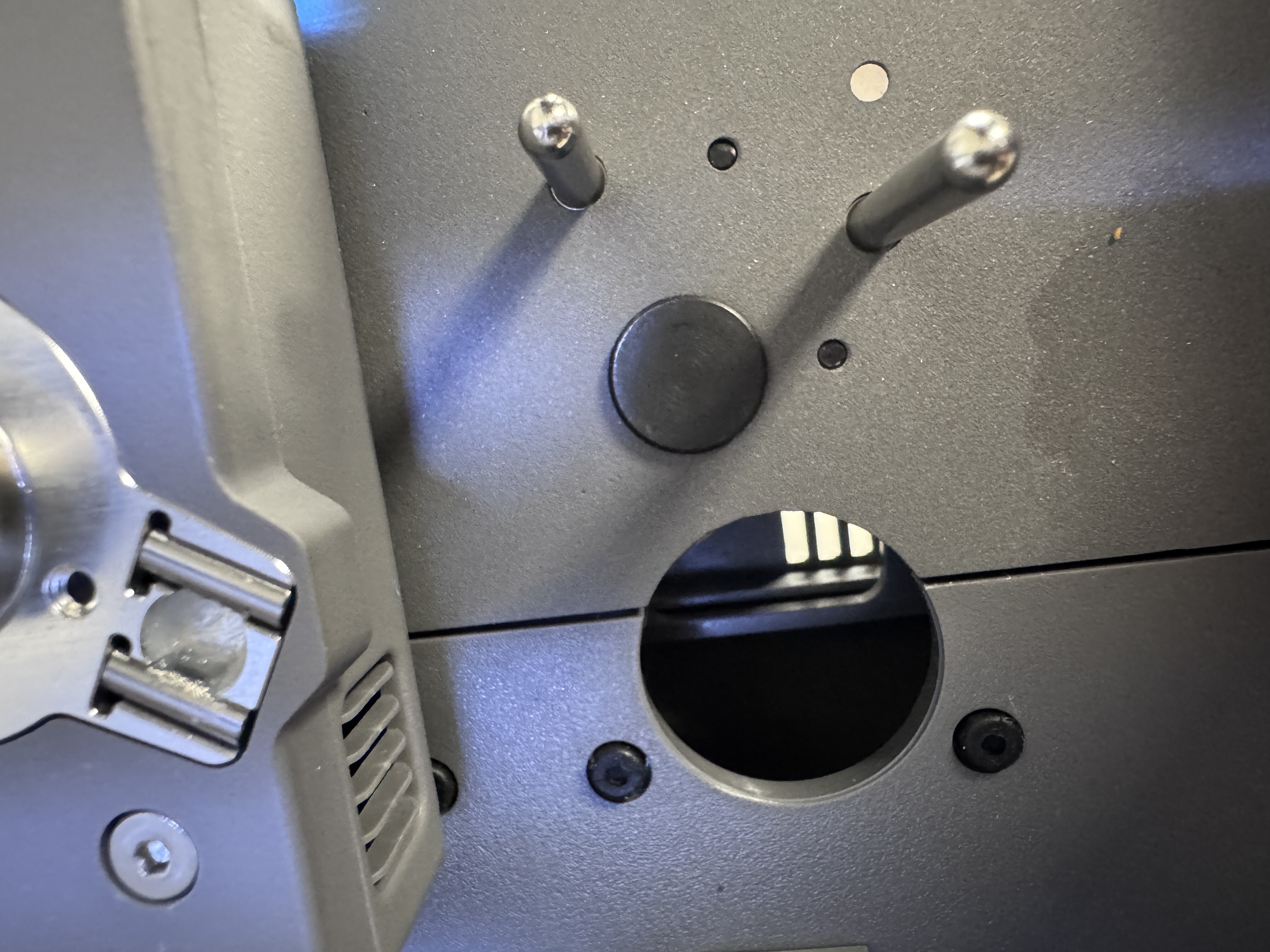

Ещё одно различие с Pro-версией — вместо активного нагревателя и вентиляторов здесь пустота. Возможно, FlashForge потом предложит комплект для дооснащения (на других моделях так уже делали), но пока что внутри только воздух.
Конструкция без сюрпризов — всё стандартно и знакомо. FlashForge выбрали проверенный путь: бюджетные, но надёжные решения. В итоге — жёсткая и рабочая схема.

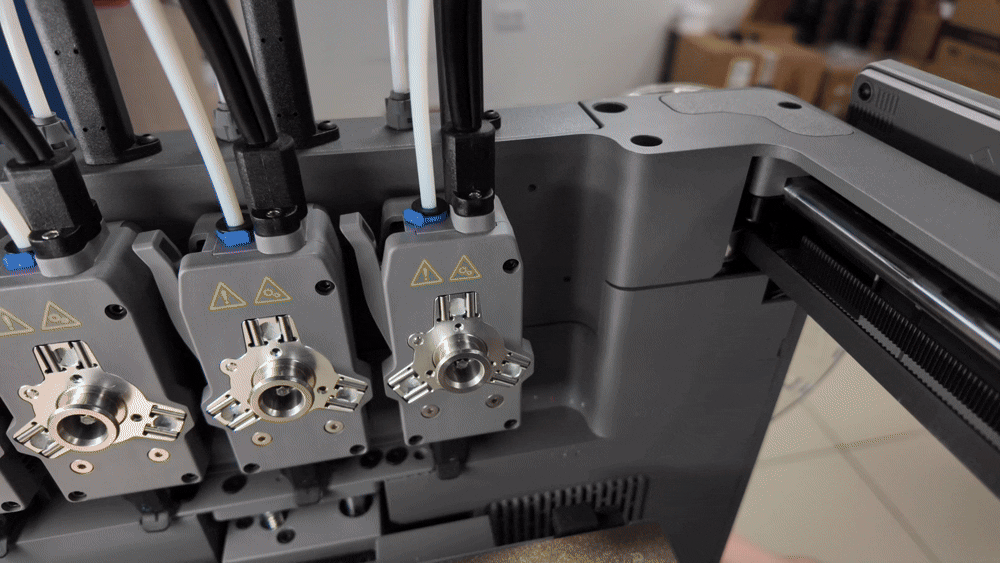

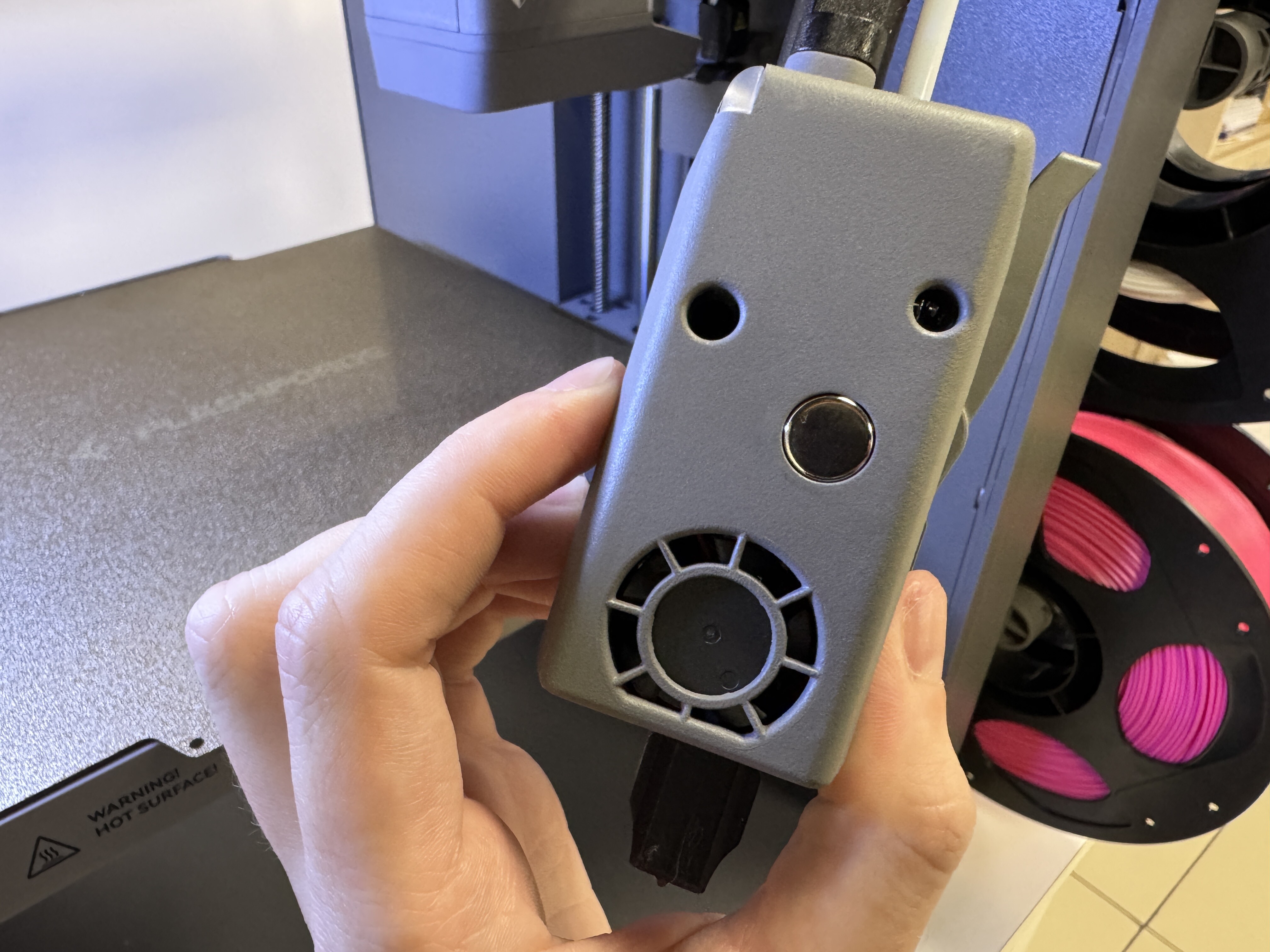

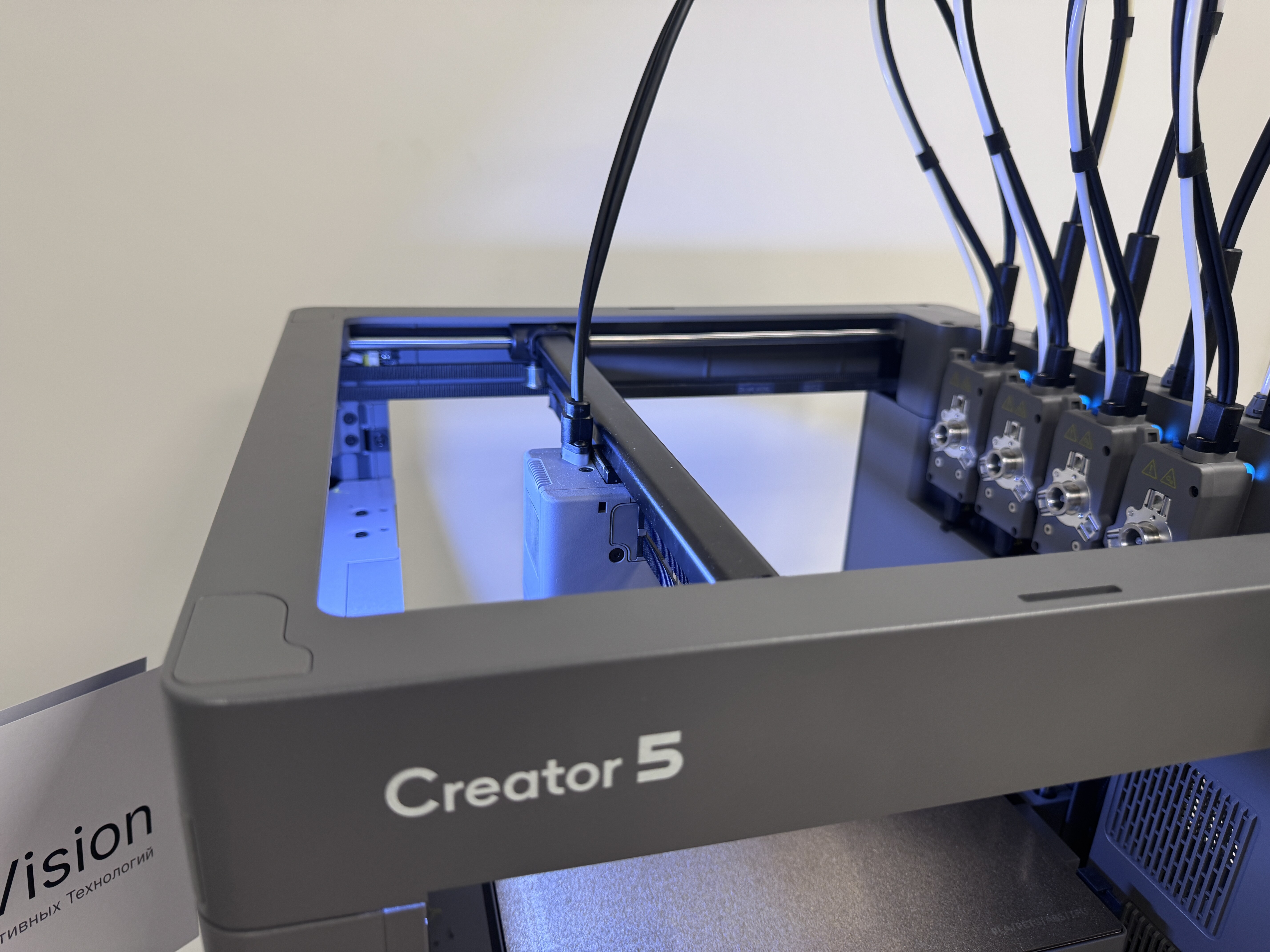

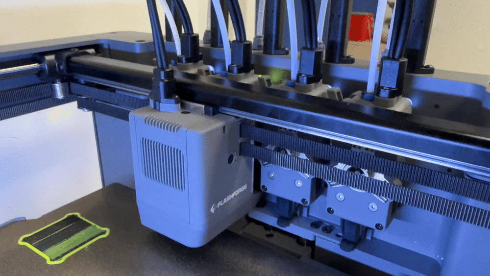

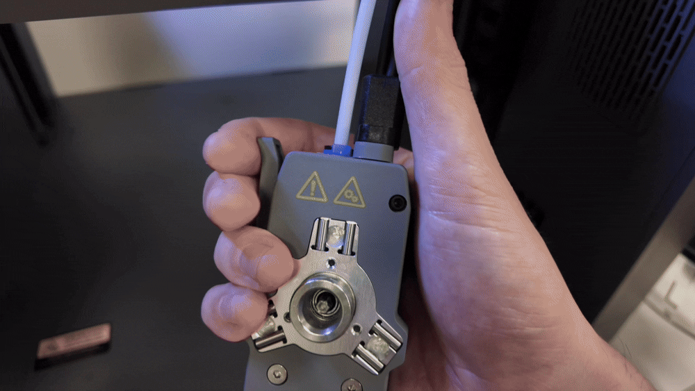

Печатные головы

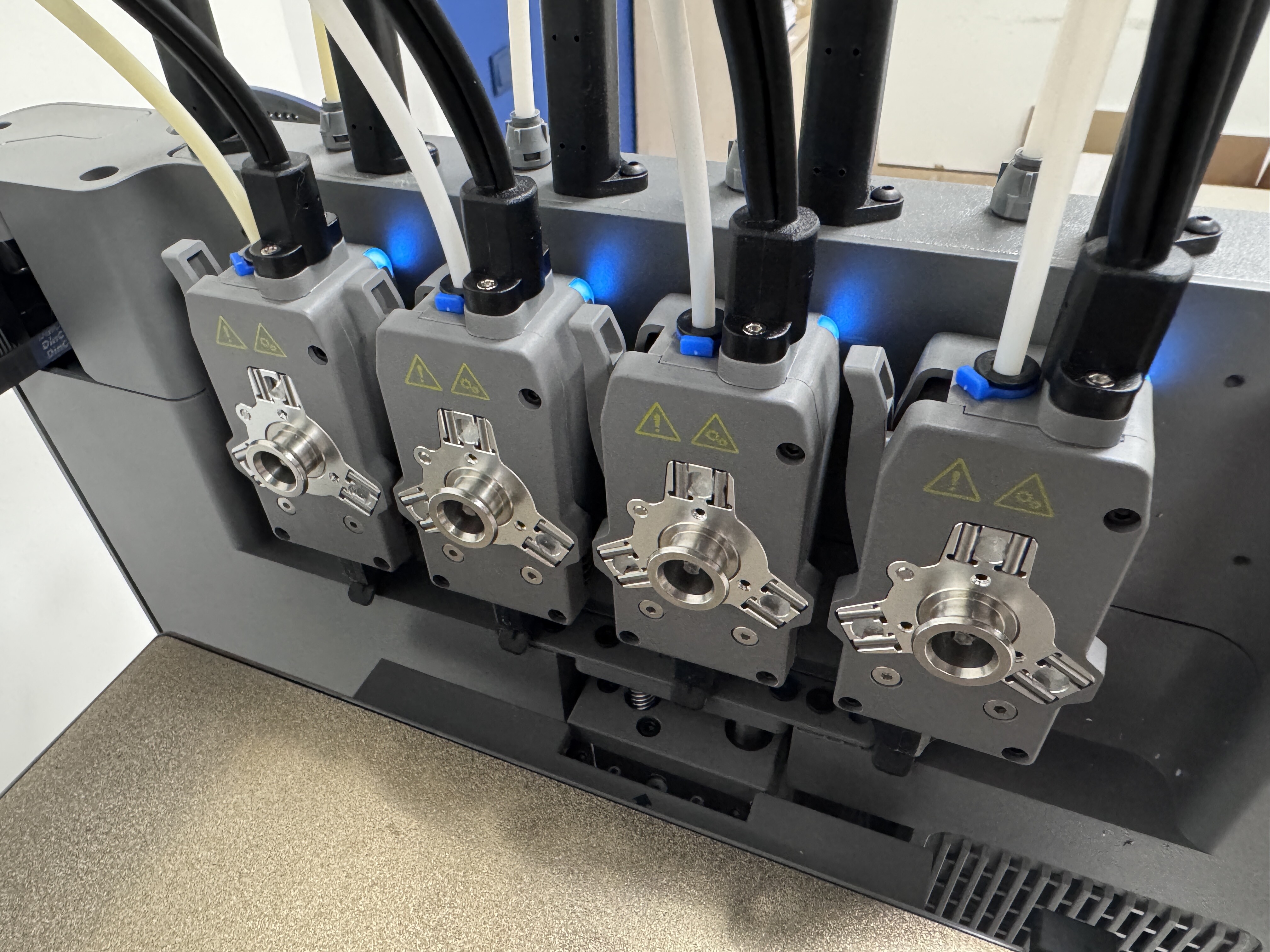

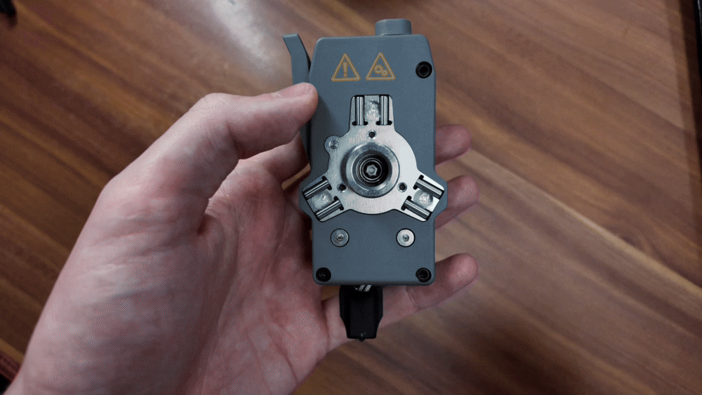

Сердце модели — четыре независимые печатающие головы. Именно это и делает систему сменных голов столь привлекательной.

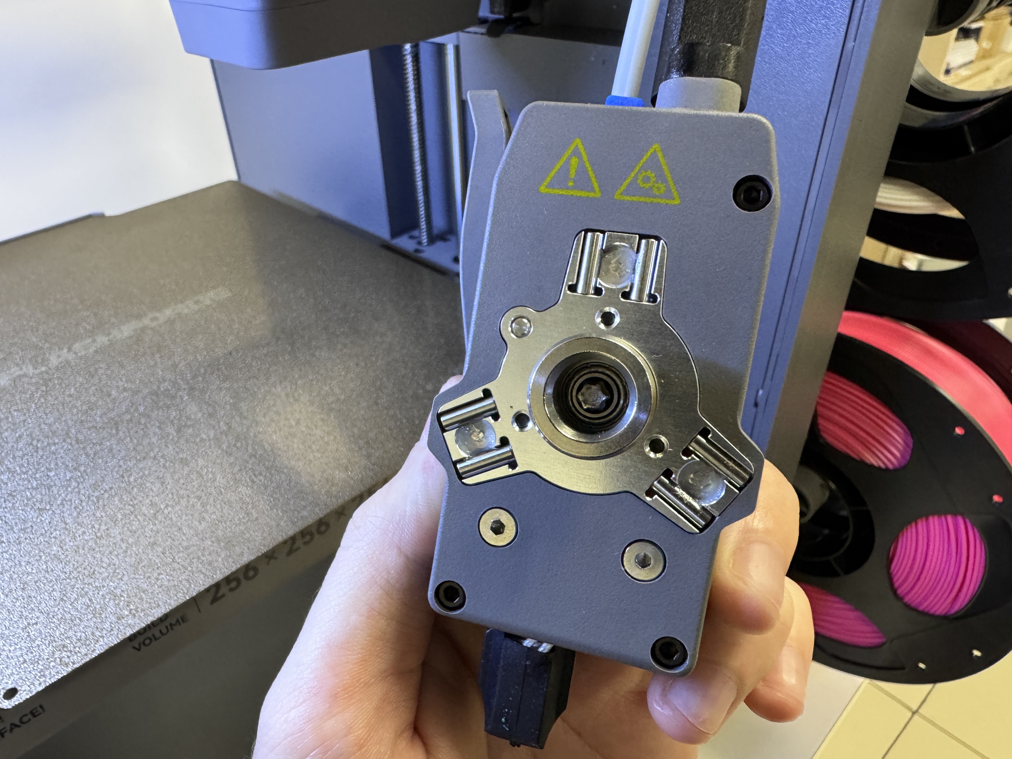

Каждая голова крепится на магнитах и имеет направляющие для точной установки. Кроме того, присутствует отверстие для воздухозабора — вентилятор встроен прямо в голову.
Обзор FlashForge Creator 5: маркетинг или новое слово в мультицвете?По конструкции головы оказались на удивление простыми: вентилятор, хотэнд с нагревателем и резак — всё стандартно. Но подающего мотора внутри нет — есть лишь механизм, а двигатель отсутствует. К этому вернёмся чуть позже.Обзор FlashForge Creator 5: маркетинг или новое слово в мультицвете?

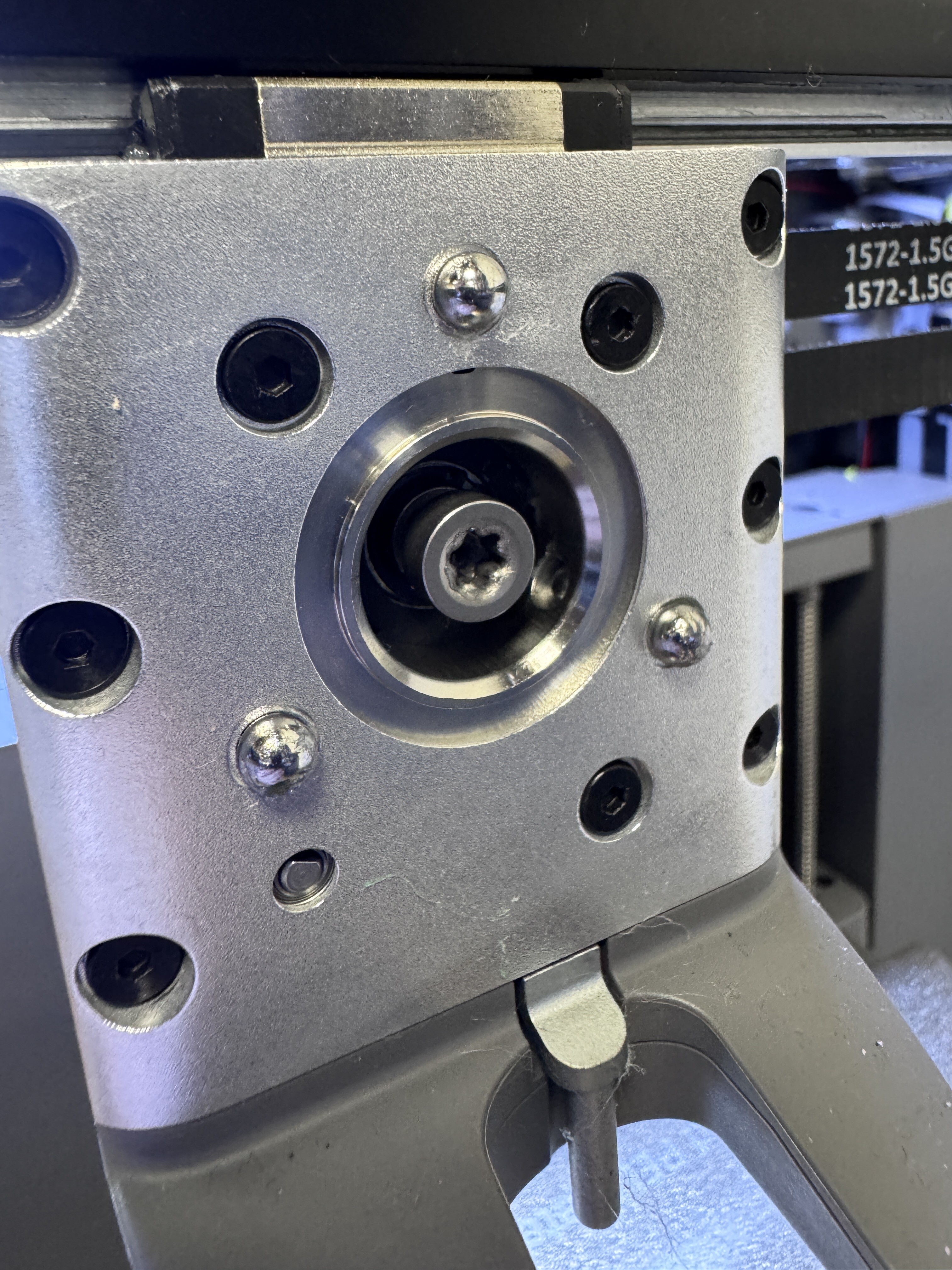

Подающий двигатель находится в основной голове и подключается к механизму через вал с ответной частью.
Металлическая ответная часть щедро смазана, но требует периодического ухода. Соединение надёжное — никаких люфтов не выявлено.

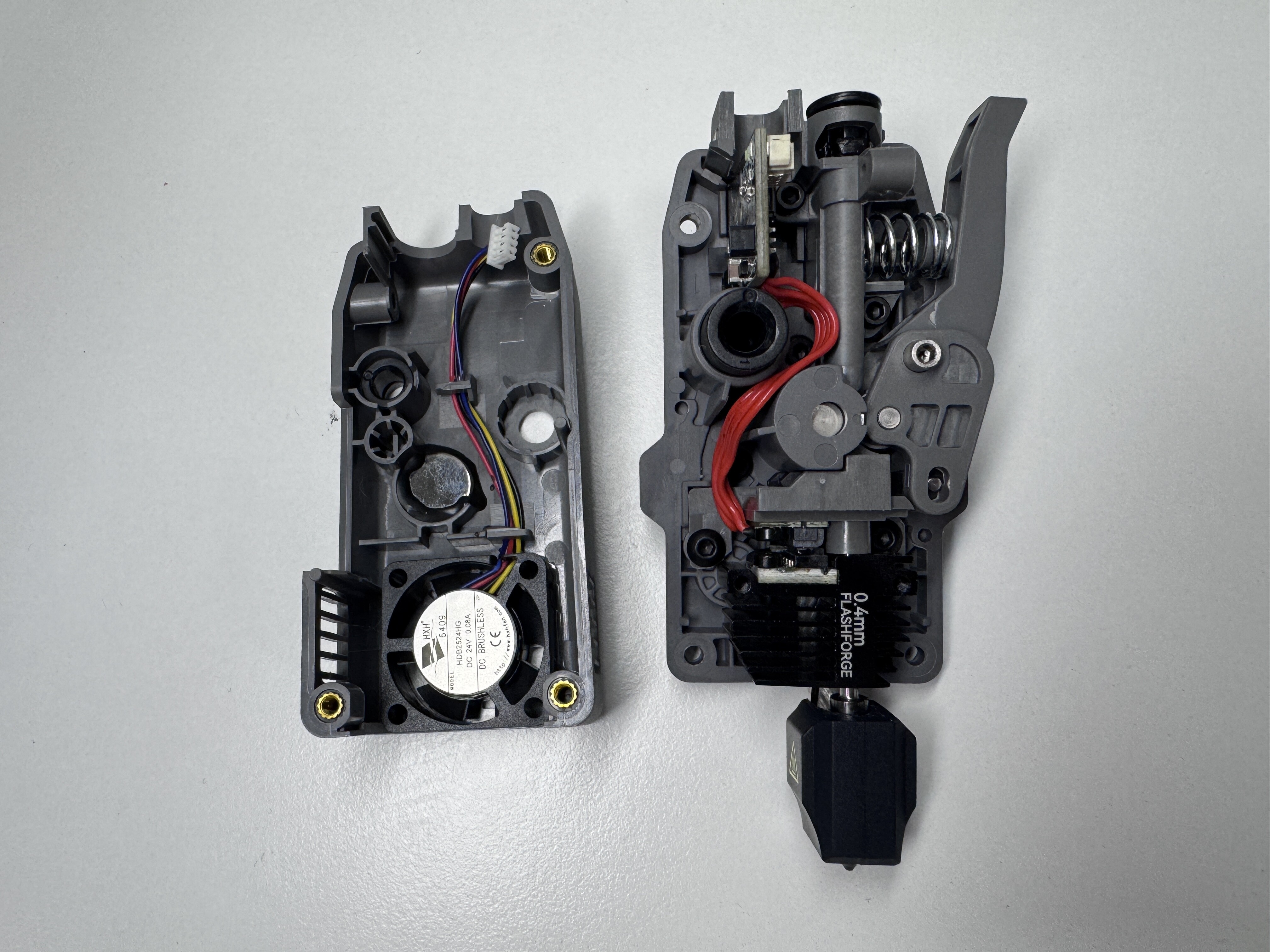

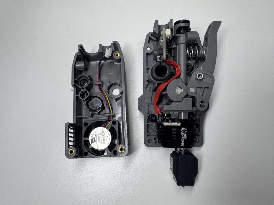

Чтобы разобрать голову, отключите её от принтера (два винта), снимите трубку и открутите ещё четыре винта — как в видео. И обязательно работайте при выключенном питании.
Разборка — занятие не для новичков: не скажу, что сложно, но и простым не назовёшь. Внутри — сама головка и сопло.
Внимание! Снимая крышку с вентилятором, либо отключайте её, либо придерживайте — провод легко повредить.
Если после сборки экструдер не нагревается, а температура на экране в норме — открутите провод управления (смотрите видео) и переверните его. Почему не сделали Type‑C с защитой от переполюсовки — непонятно: направляющих пазов для правильной ориентации тут нет.

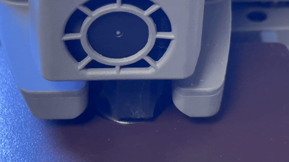

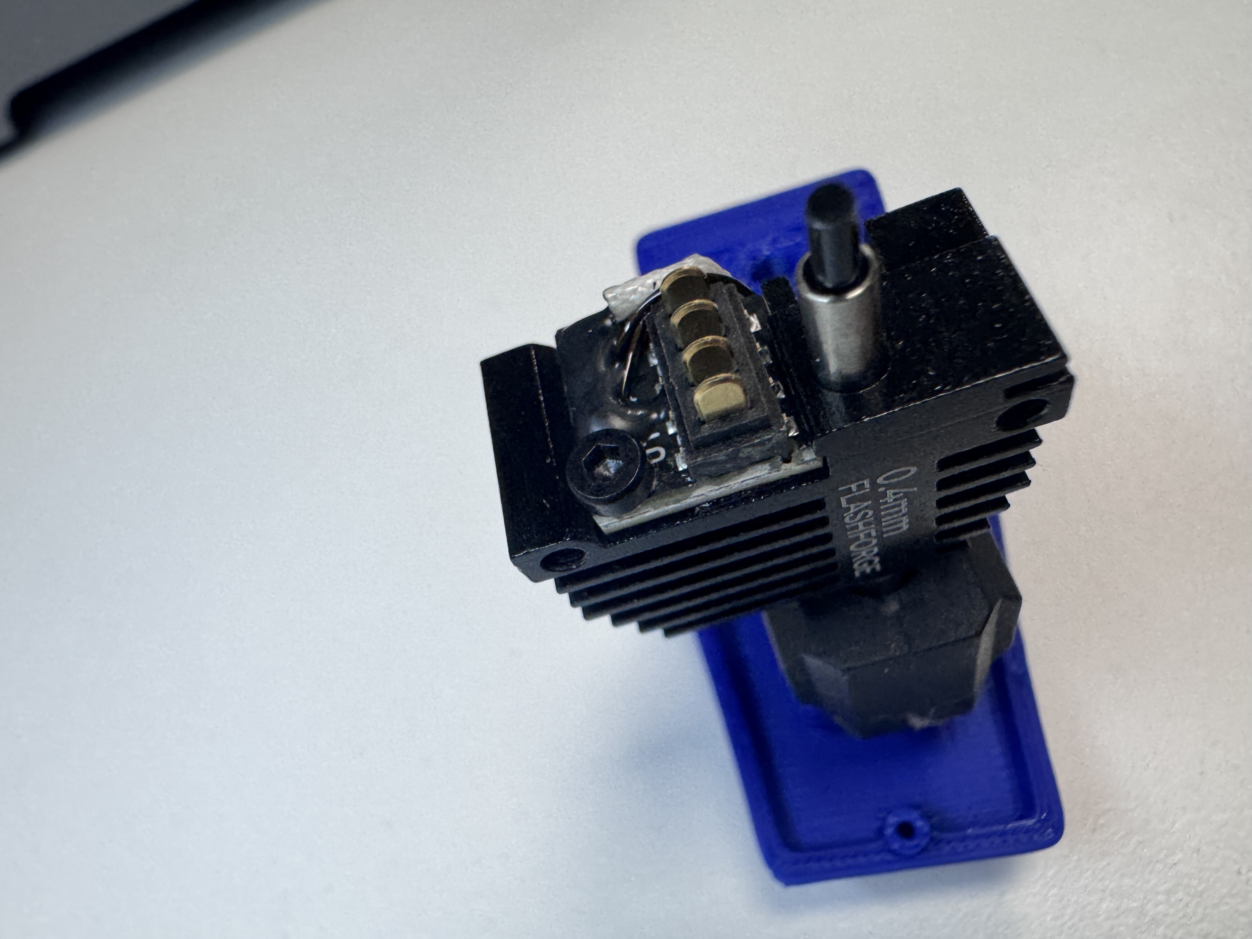

Быстросменные сопла — однозначный плюс: меняются легко и без лишних телодвижений. Отключать голову не нужно, но лучше обесточить. Откручиваем два винта — и вынимаем хотэнд целиком.

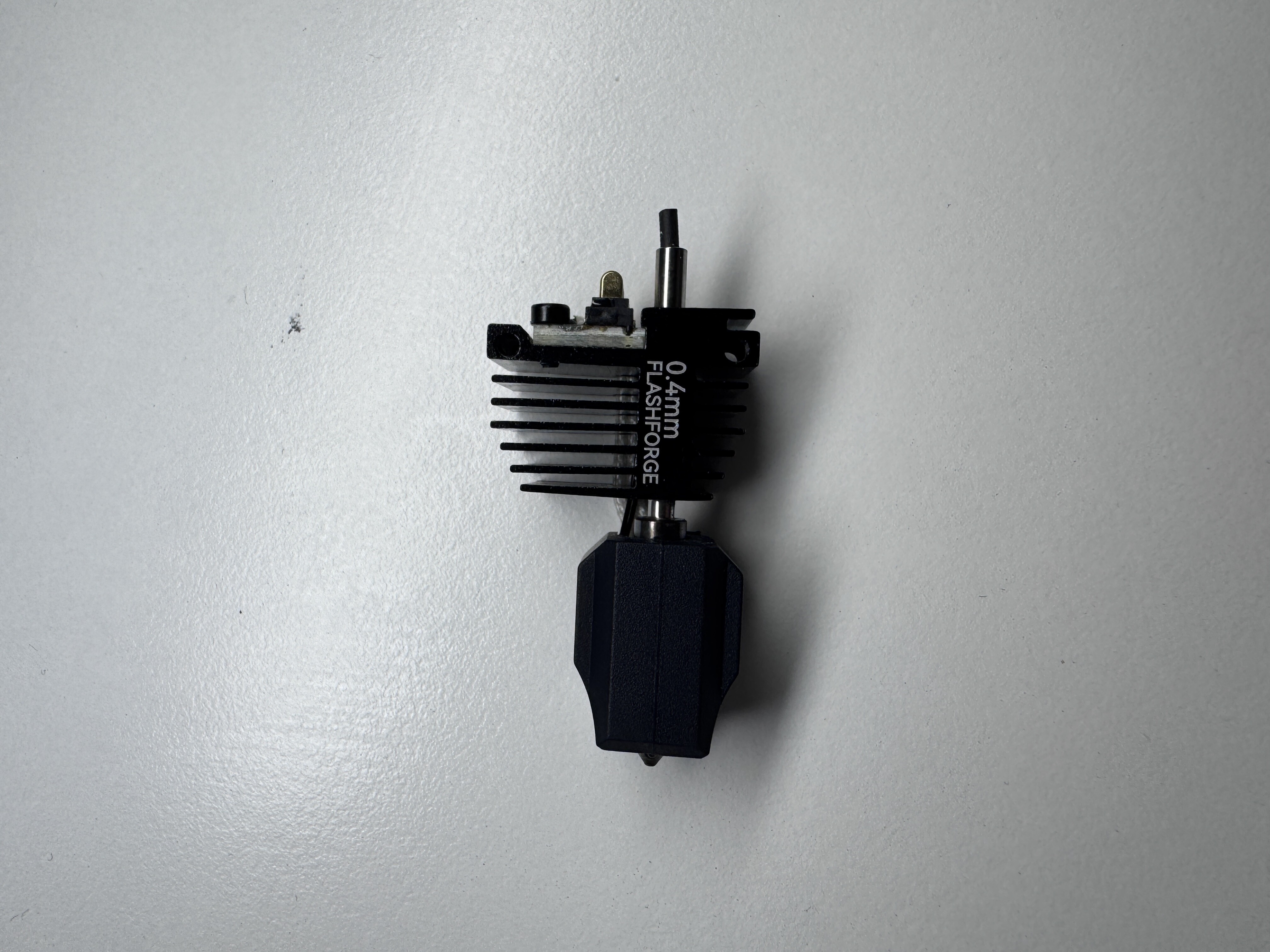

В сборе хотэнд включает нагреватель, радиатор и термодатчик.
Всё подключается через контактную площадку — сделано толково и надёжно.

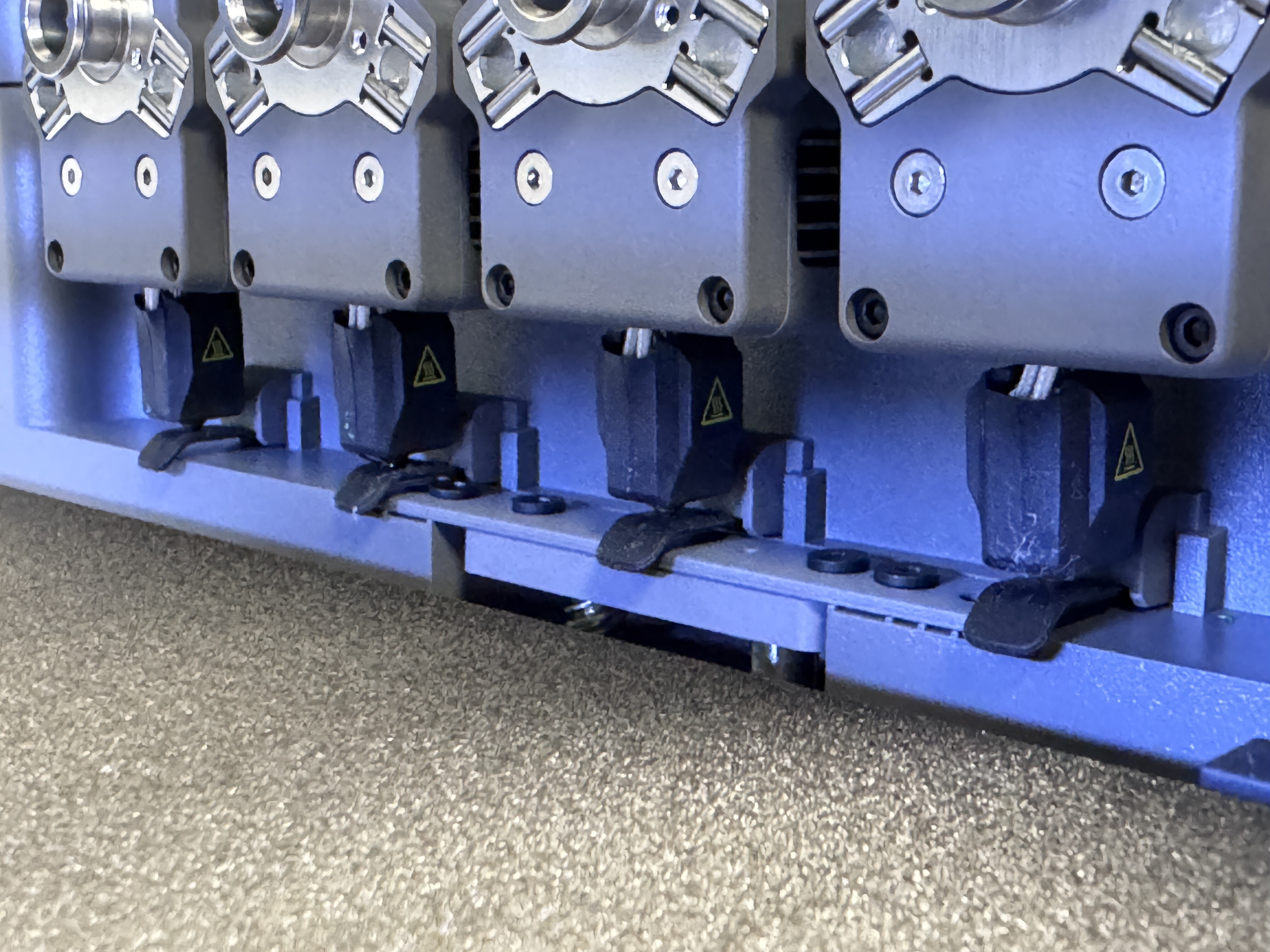

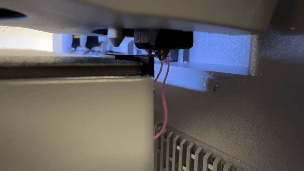

В зонах парковки голов предусмотрены силиконовые заглушки — они не дают пластику капать из горячих сопел.
Процесс смены головы выглядит просто: принтер паркует одну голову и берёт другую.

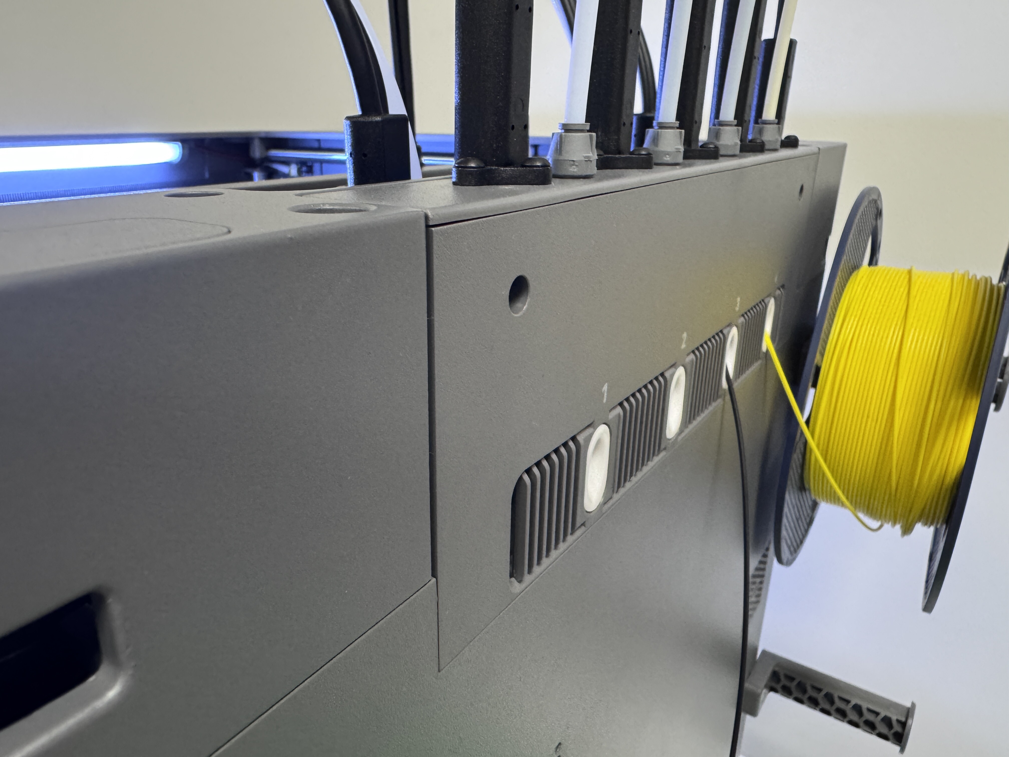

Creator 5 заслуживает и пары замечаний. Датчик филамента на всех головах есть — и это правильно. Вот только стоит он не в голове, а в начале подающей трубки, что не самый удобный вариант.
Итог логичен: если пластик закончился в начале канала, принтер думает, что нити нет, и переключает голову или останавливается. В результате — до 650 мм филамента, то есть примерно 2 грамма, просто выбрасывается.
Но и это не самое страшное. Даже зафиксировав конец пластика, принтер игнорирует эти 2 грамма в канале. Пользователю всё равно придётся снимать трубку и вытаскивать остаток руками — по-другому новую нить не подать.

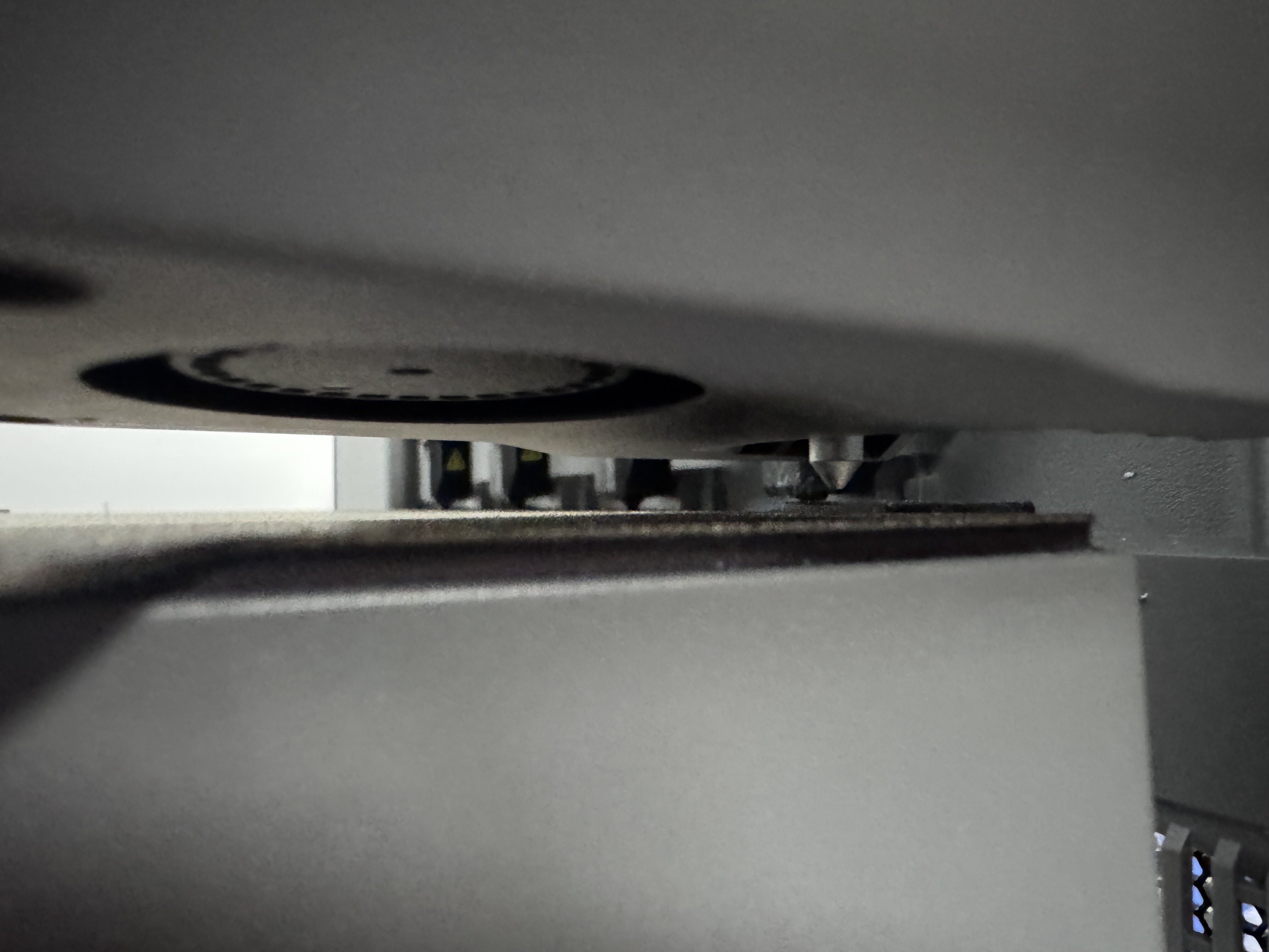

Для калибровки совмещения заходим в соответствующую вкладку, снимаем стол. Принтер прогреет поле и начнёт касаться датчика каждым соплом.
Суть калибровки проста: принтер сверяет эталонные данные датчика с реальным положением блока, затем касается датчика каждой головой и сохраняет поправки. Повторять — после каждой замены сопла.

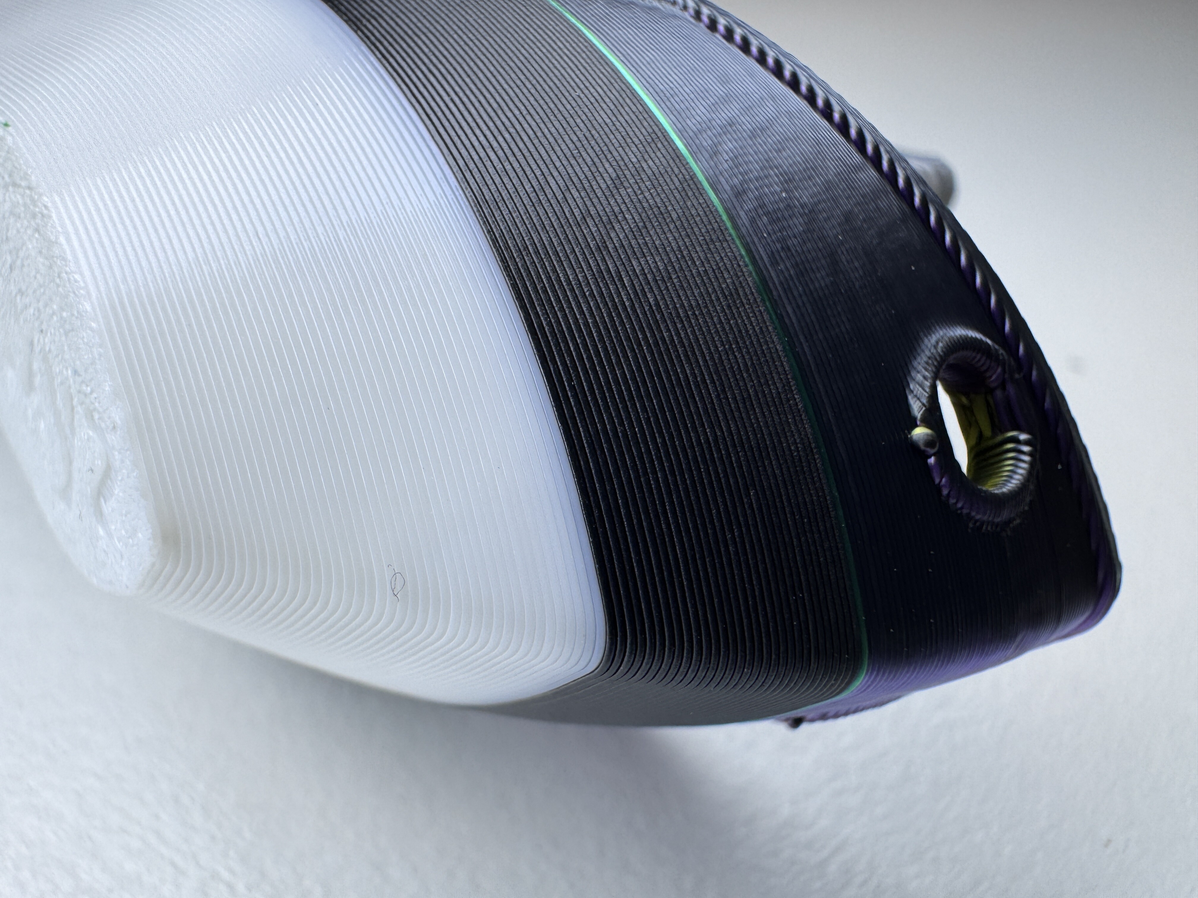

После калибровки напечатали классический бенчик — на нём хорошо видно, как сменяются слои при переключении голов.
Калибровка работает отлично.

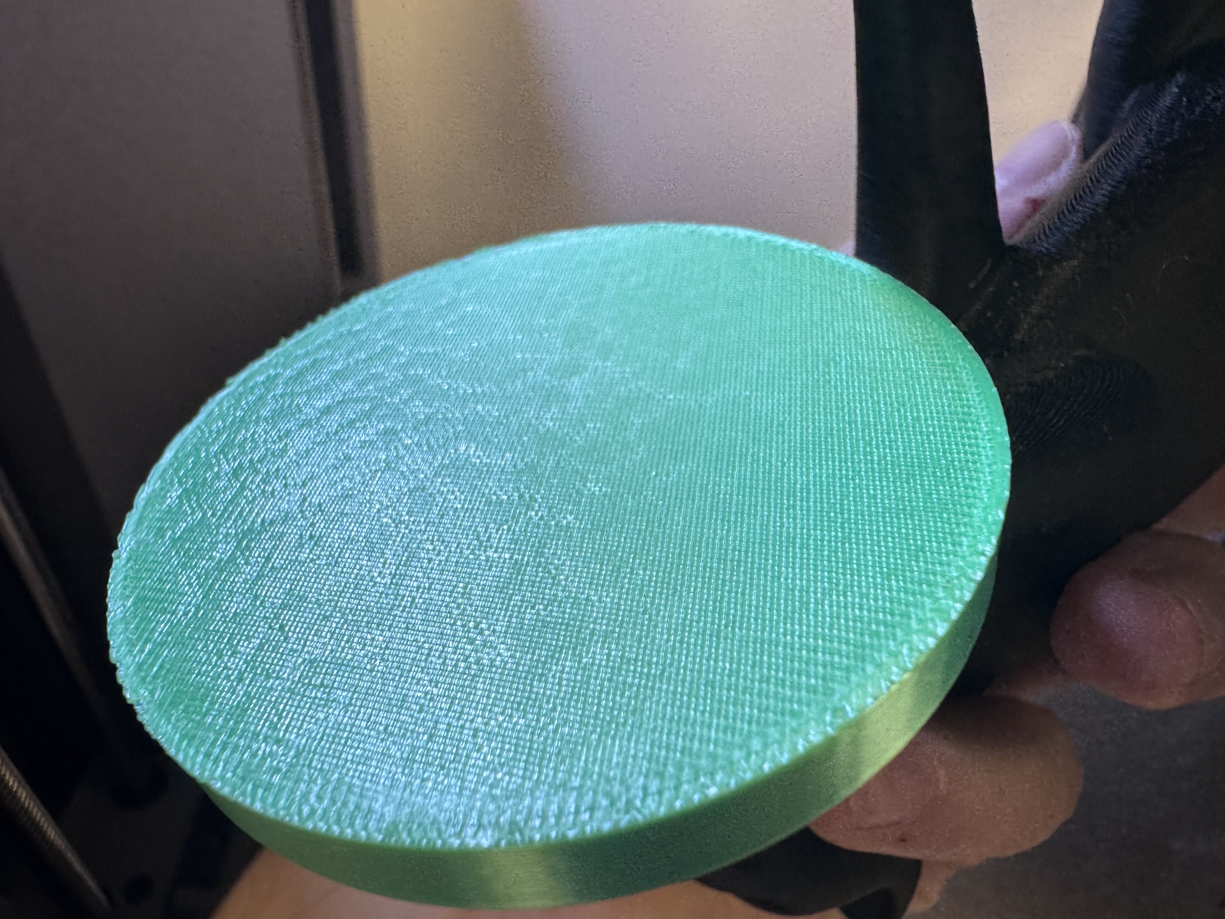

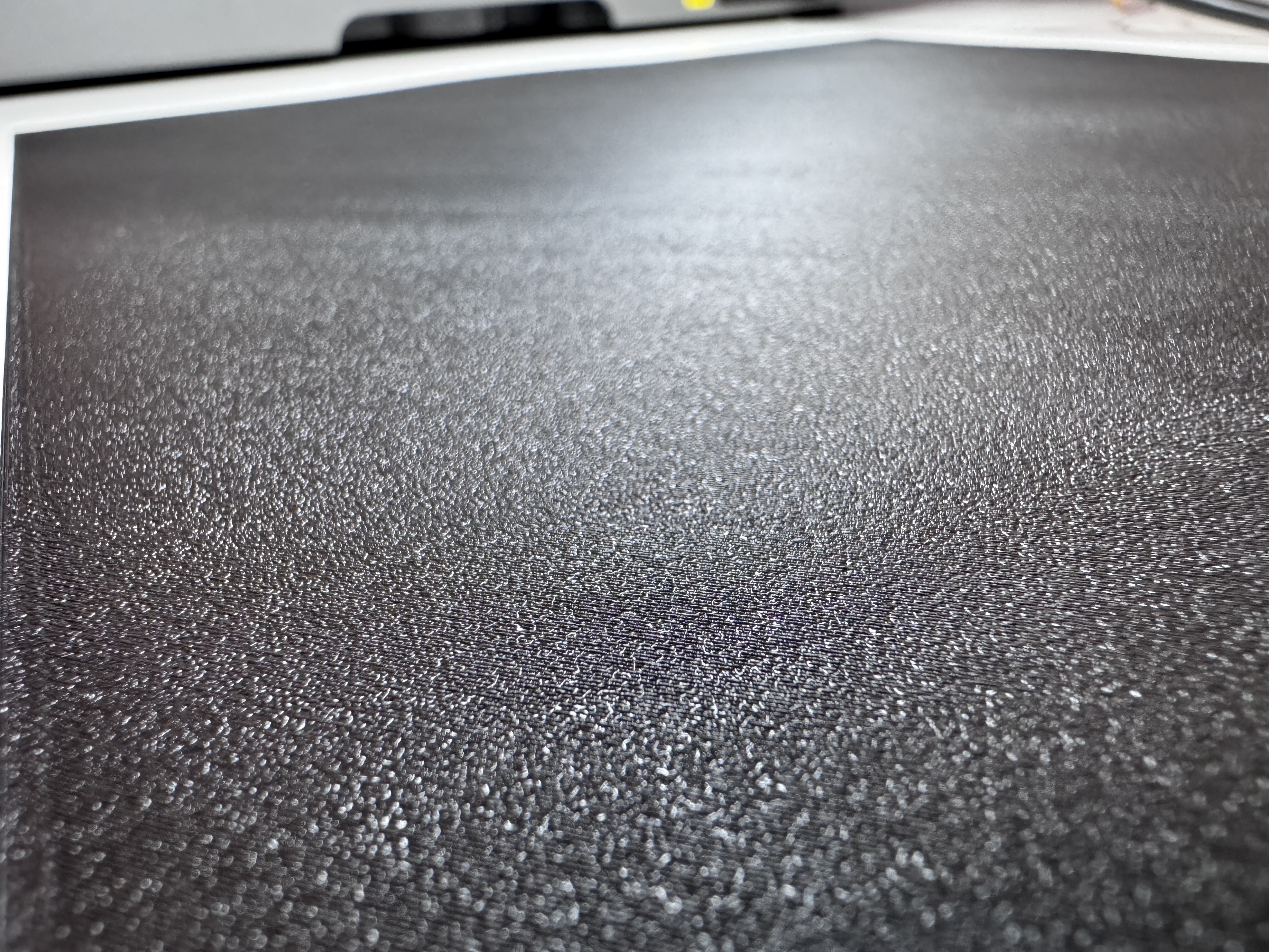

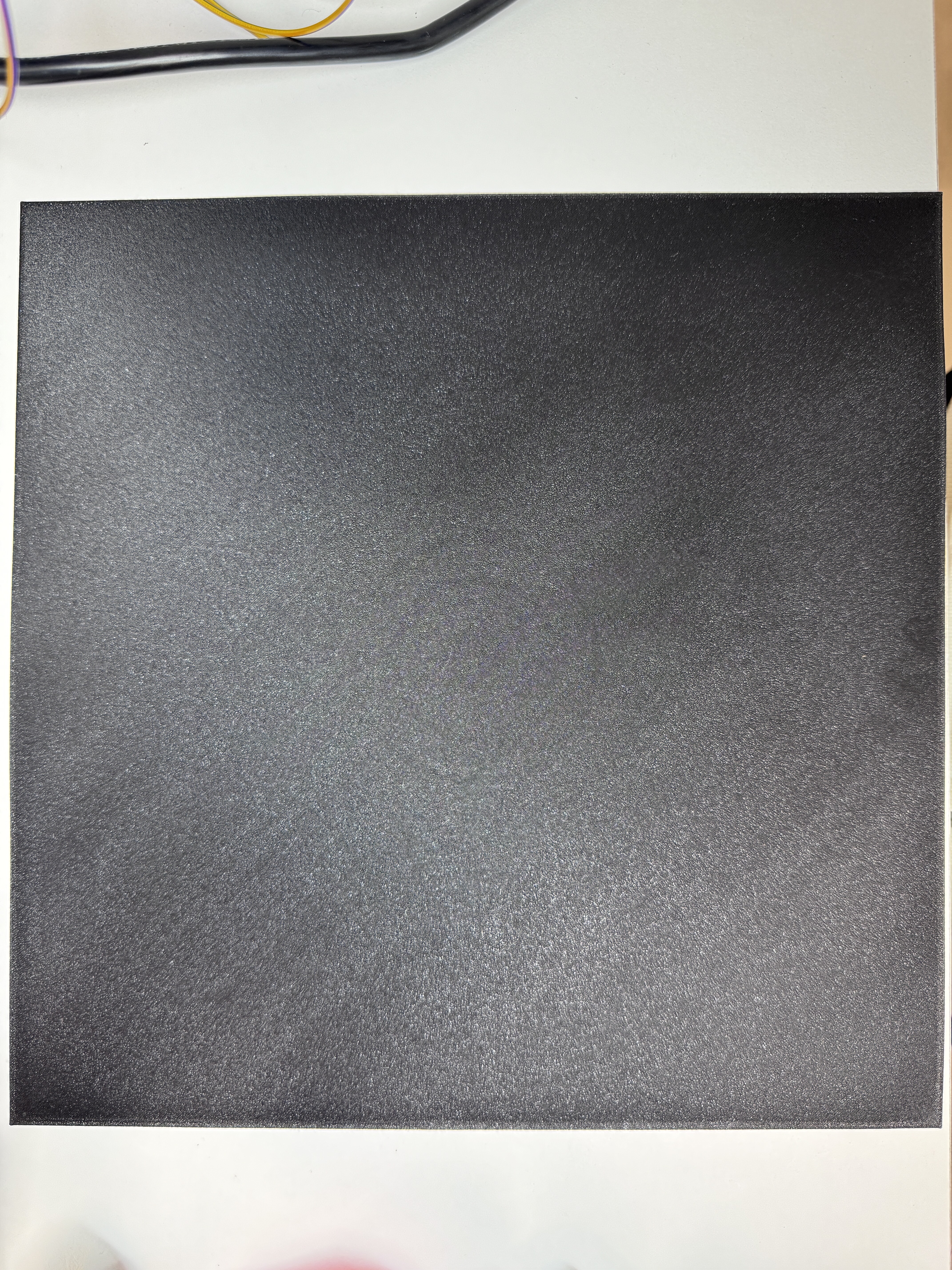

Калибровка стола — классика. Принтер сканирует 81 точку на поле 256×256 мм. Всё автоматически. Вместо сопла — специальный «носик», о котором мы уже говорили.
Результат калибровки вы можете наблюдать на фото.
Первый слой — идеально, сразу, без танцев с бубном. А вот и крупный план.

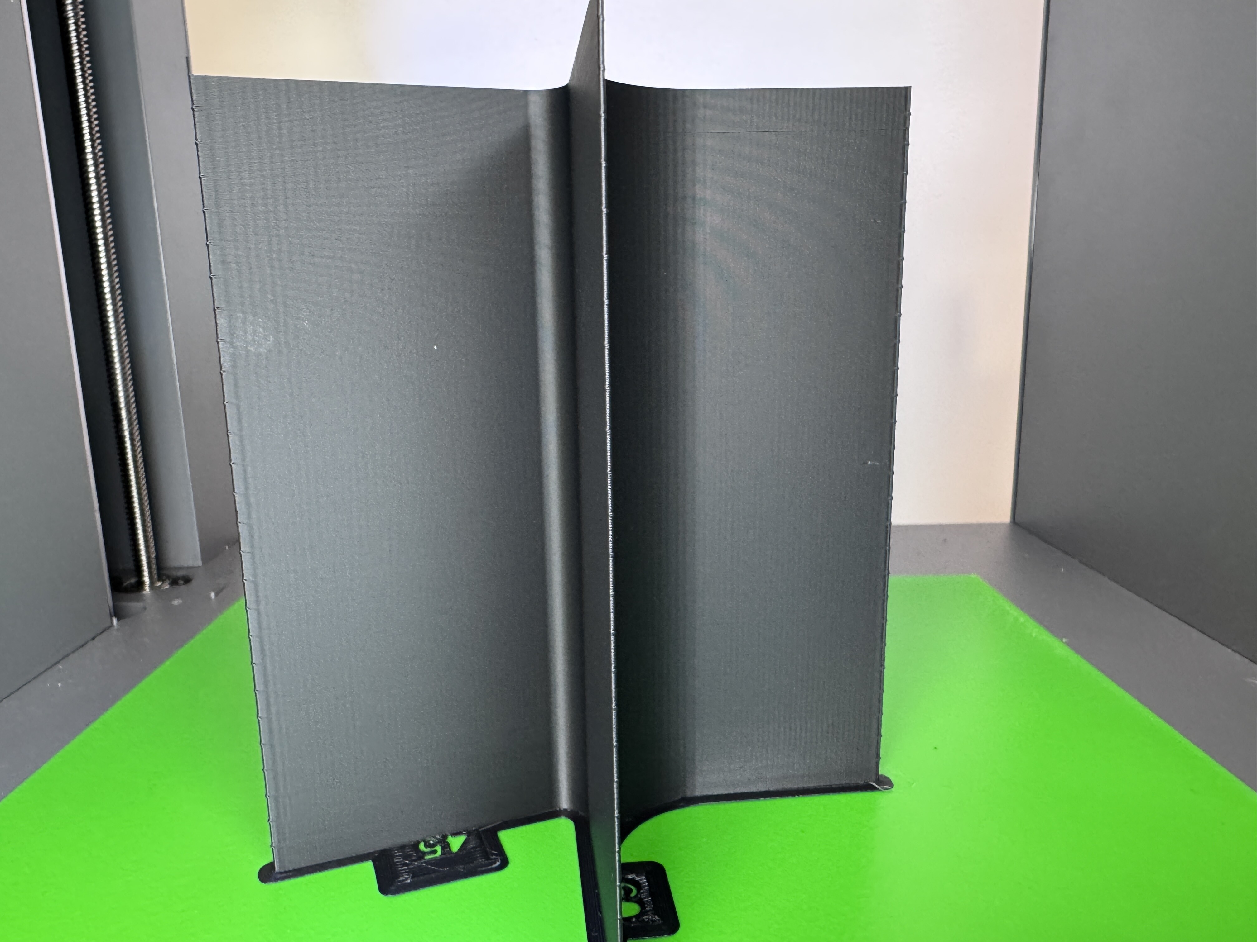

Теперь — классика. Запускаем VFA-тест от 40 до 300 мм/с (шаг 10) — выше не имеет смысла, это потолок производителя. Материал — чёрный PLA Matte от Sunlu.
Дефекты едва заметны и становятся видны только после 280 мм/с.

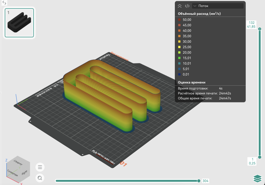

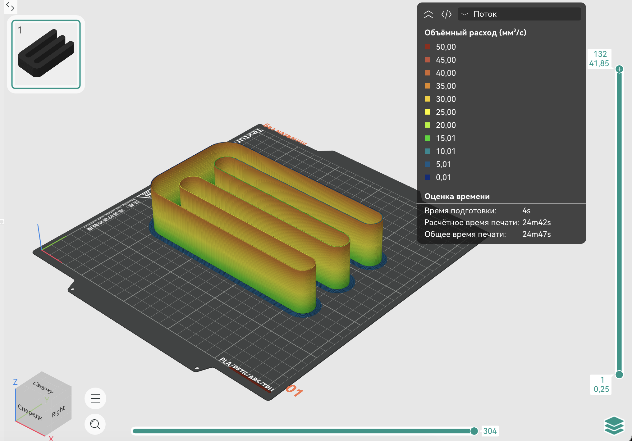

По заявлению производителя, производительность экструдера достигает 32 мм³/с. Проверим: старт — 15 мм³/с, финиш — 35 мм³/с, шаг 0,5 мм³/с. Результаты — в таблице:
МатериалЗначение, мм³/с
Anycubic PLA HS (High Speed) серый25
Anycubic PLA HS (High Speed) белый24
PLA Sunlu Желтый 23
PETG Anycubic Белый28
Тесты показали: принтер держится в рамках ожидаемого, без рекордов. Но PETG удивил — отличный показатель расхода, серьёзный плюс.

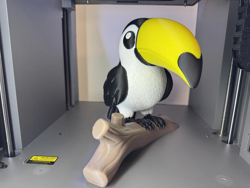

Тесты тестами, а главное — печать. Мы решили проверить технологию сменных голов в деле: от обычной монохромной модели до мультиматериала. Первой в ход пошла фигурка из полупрозрачного радужного PLA от Sunlu.
Задачу выполнил на отлично — с мелкой детализацией тоже справился уверенно.

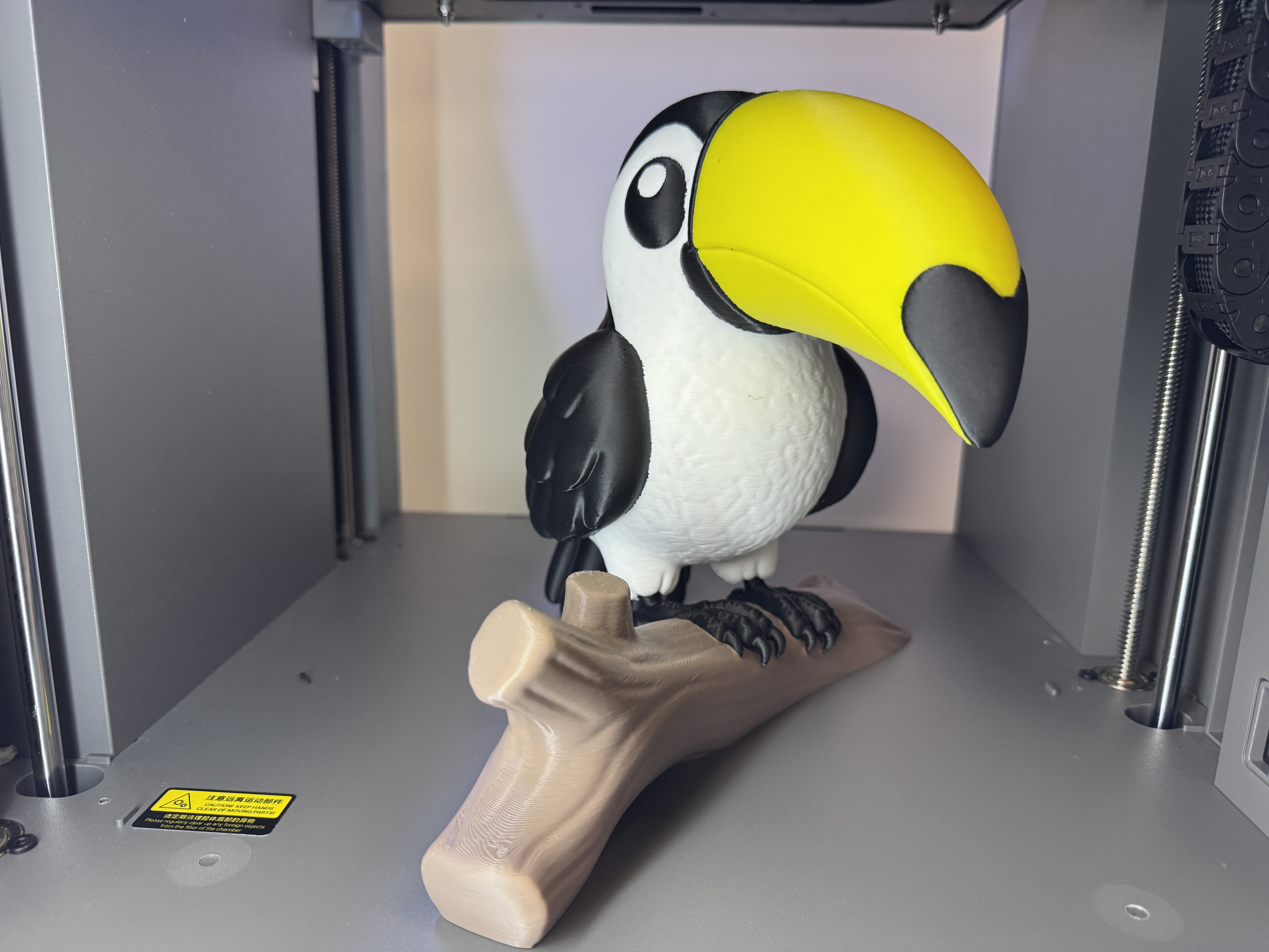

Монохром сейчас умеют все, поэтому интересно другое — многоцветие. Следом напечатали цветного тукана: коричневый, белый, чёрный PLA (Anycubic) и жёлтый (Sunlu).
Кстати, печать заняла всего 36 часов, а отходы свелись к стартовой продувке и черновой башне. Вот где система сменных голов действительно показывает себя во всей красе.

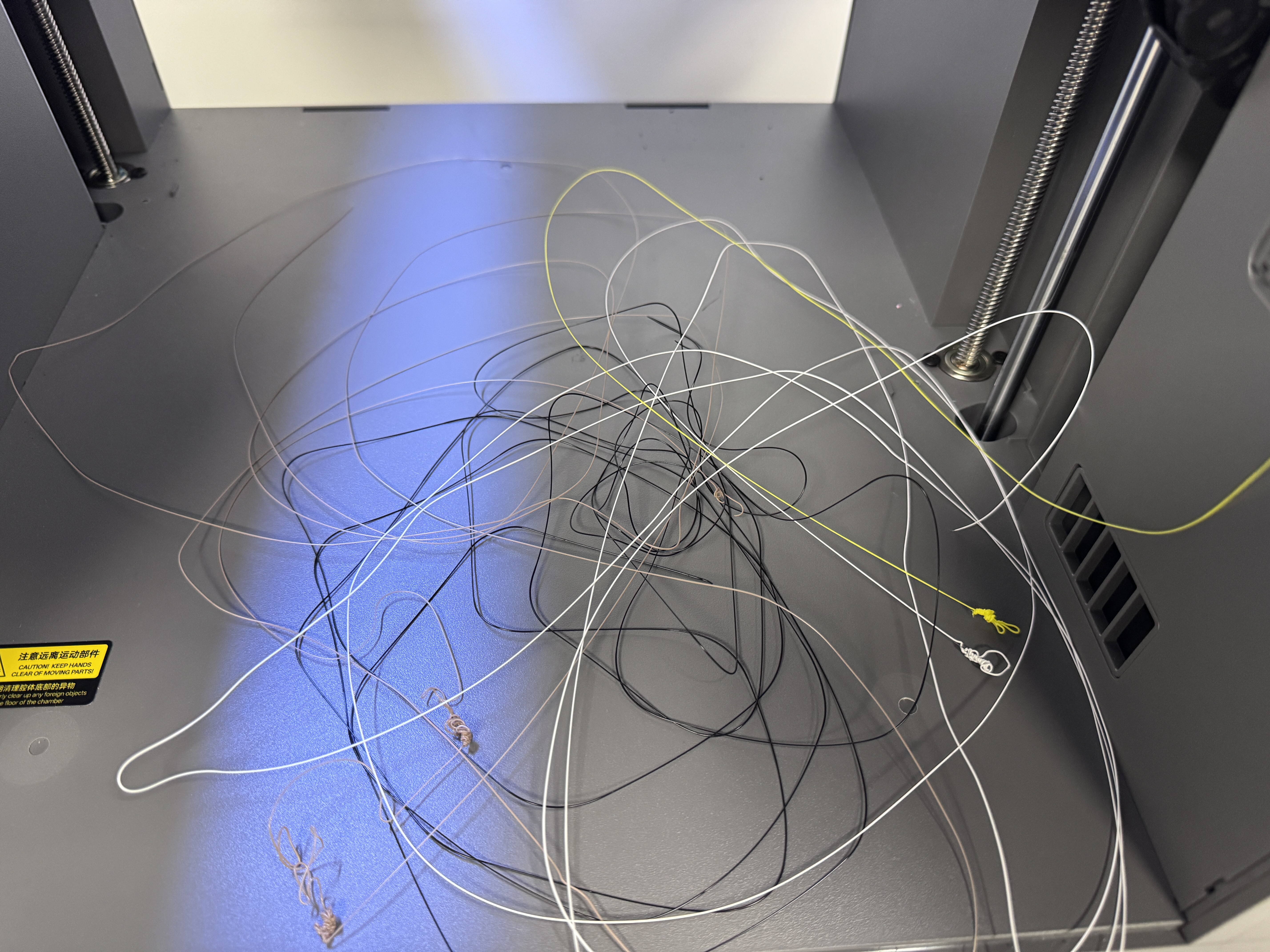

Не пугайтесь «лапши» на снимке — по объёму это сравнимо с отходами обычных многоцветных систем. Но к производителю вопрос: прочистка не организована. Отходы просто падают вниз и вываливаются наружу — какой-то баночки для сбора тут явно не хватает.
С эстетической точки зрения — не фонтан, мягко говоря.

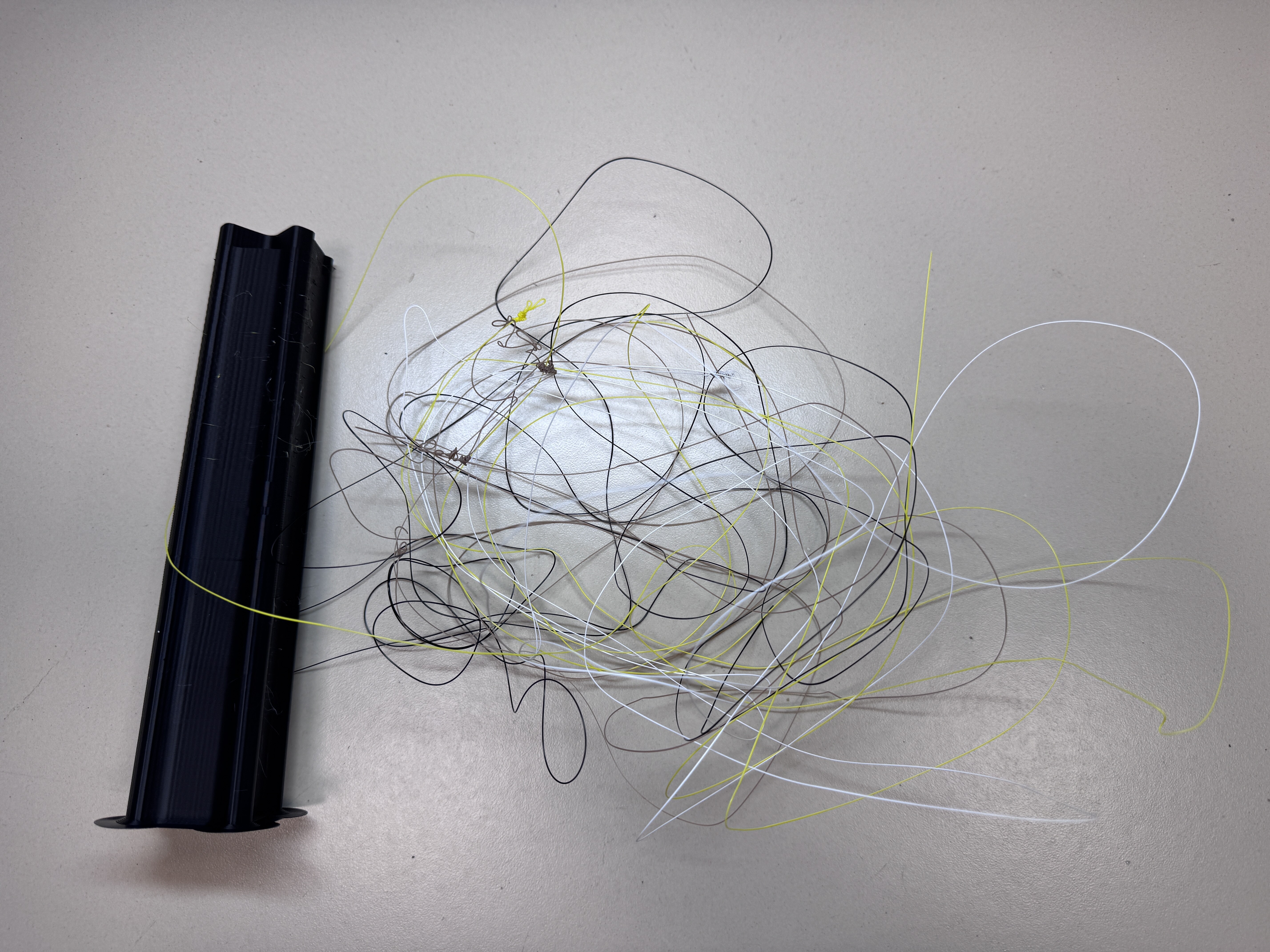

И да, мы говорили, что отходов почти нет — только продувка и черновая башня?

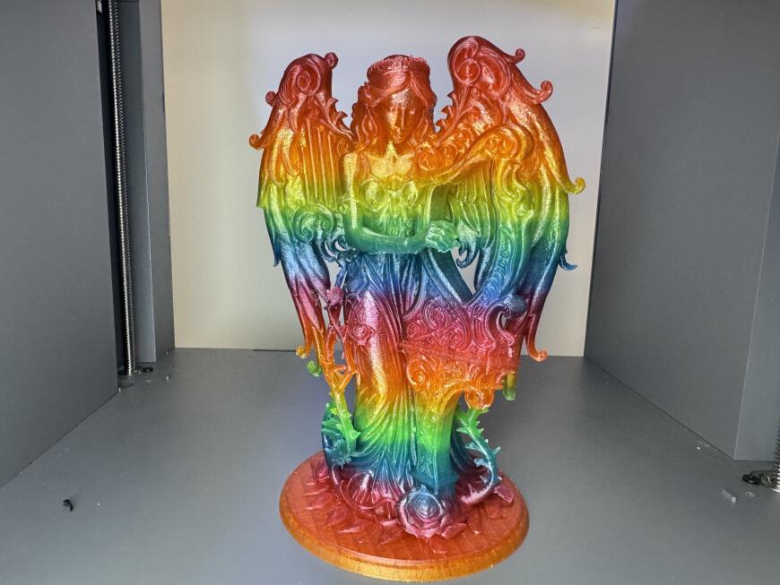

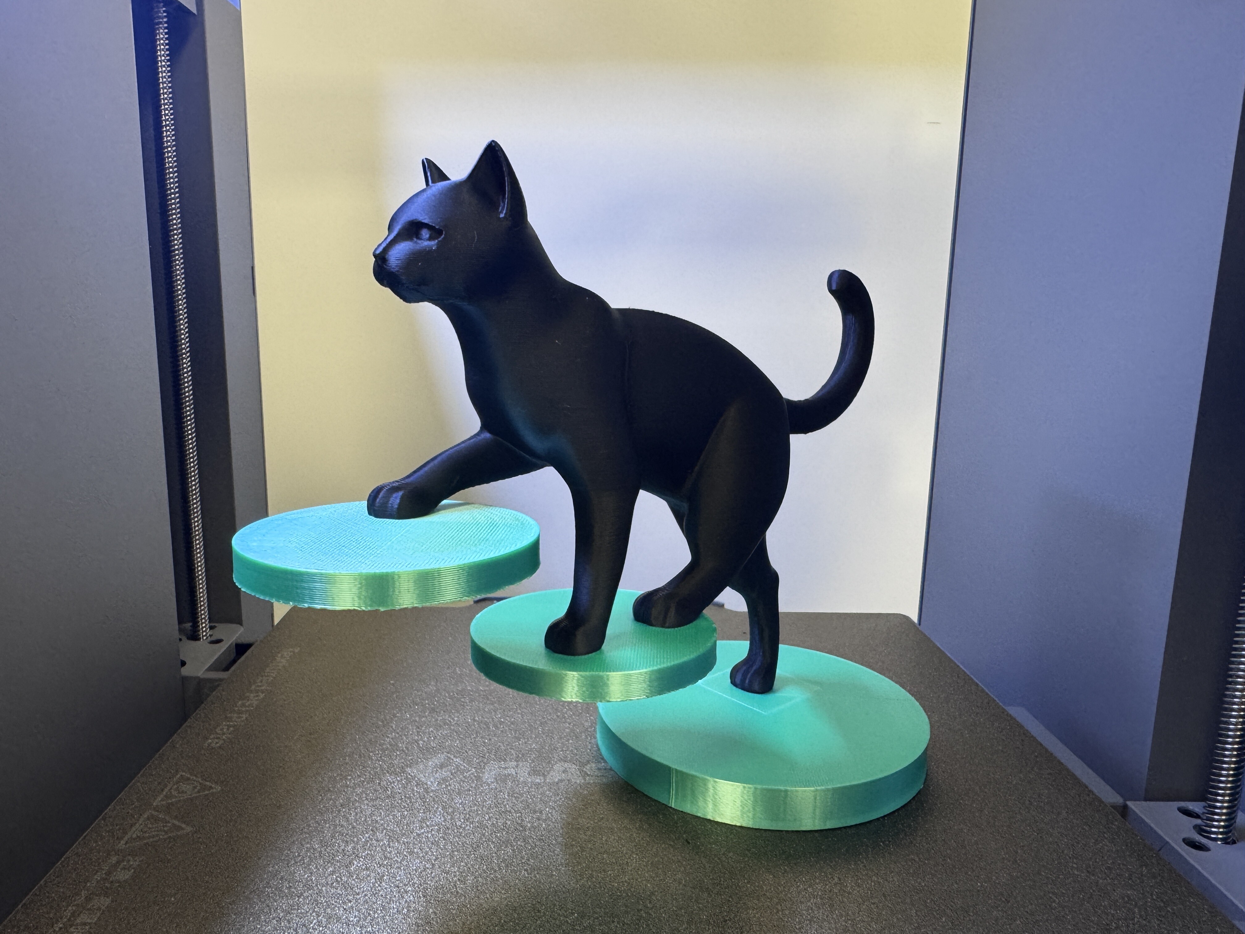

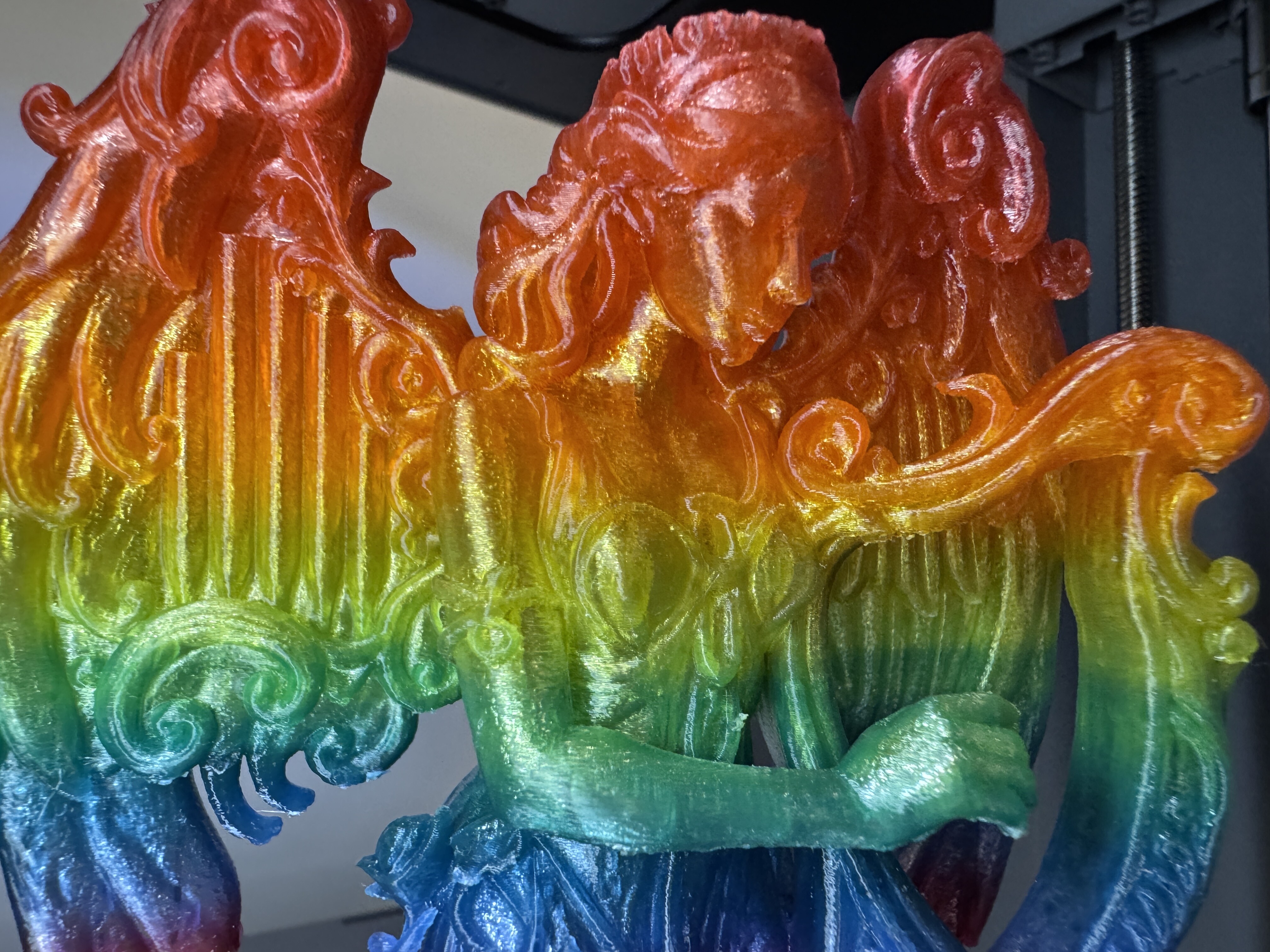

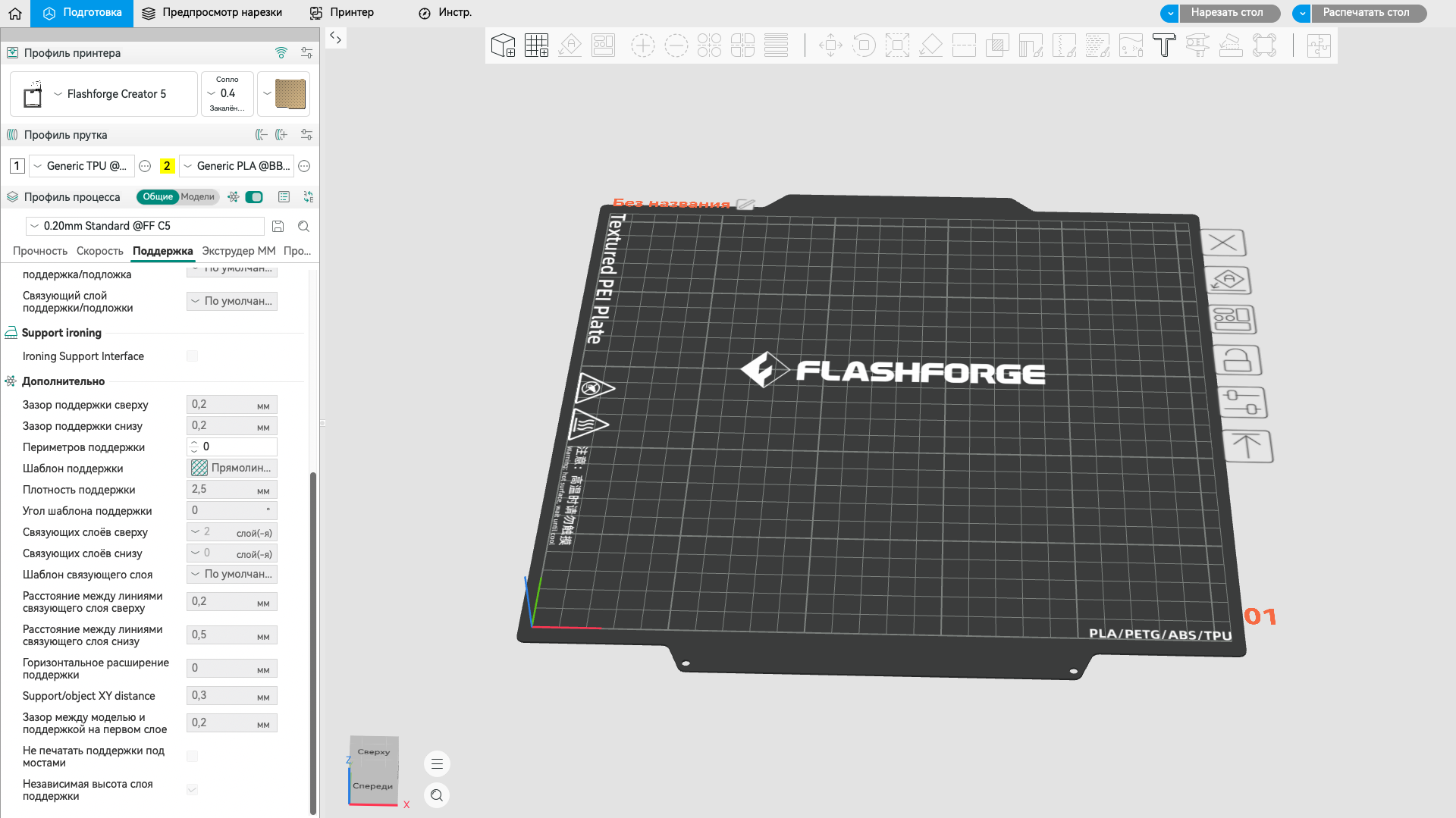

Про TPU поговорим позже, когда доберёмся до технических материалов. А пока — усложняем: зелёный PLA Silk (Anycubic), матовый чёрный PLA (Sunlu) и поддержки из белого PETG (Anycubic).

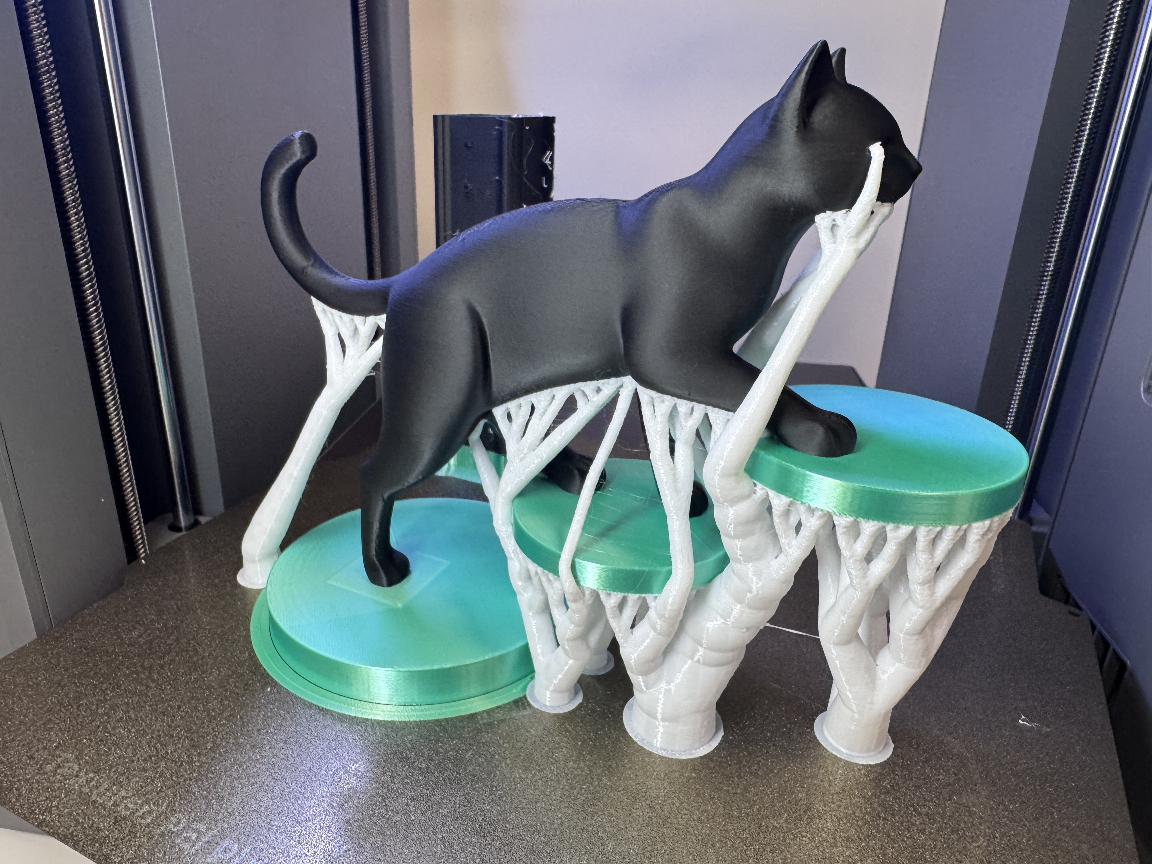

12 часов печати — и итог впечатляет.

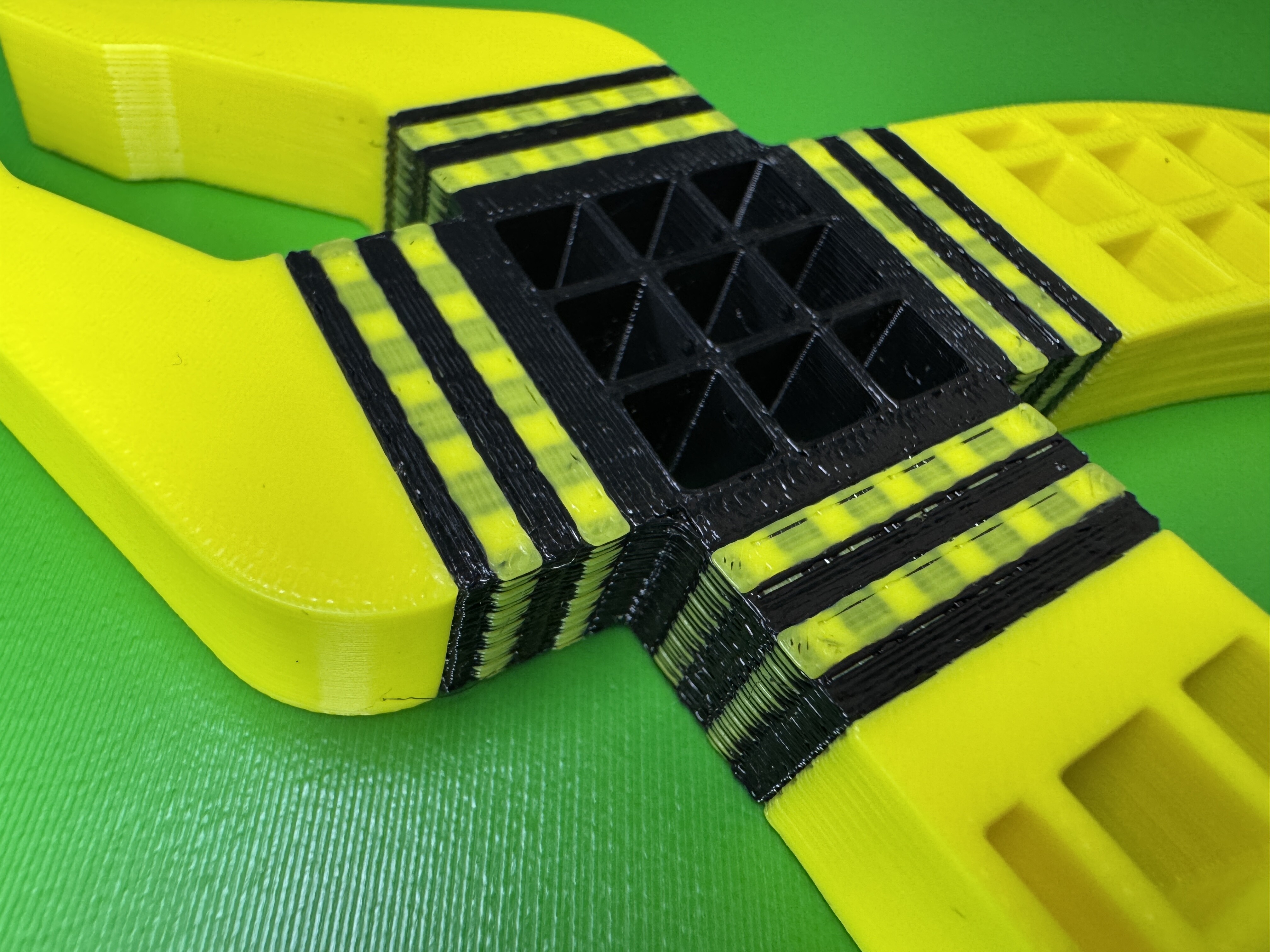

PETG и PLA не спекаются — поэтому можно ставить нулевой зазор поддержки и добиваться идеально гладкого низа.

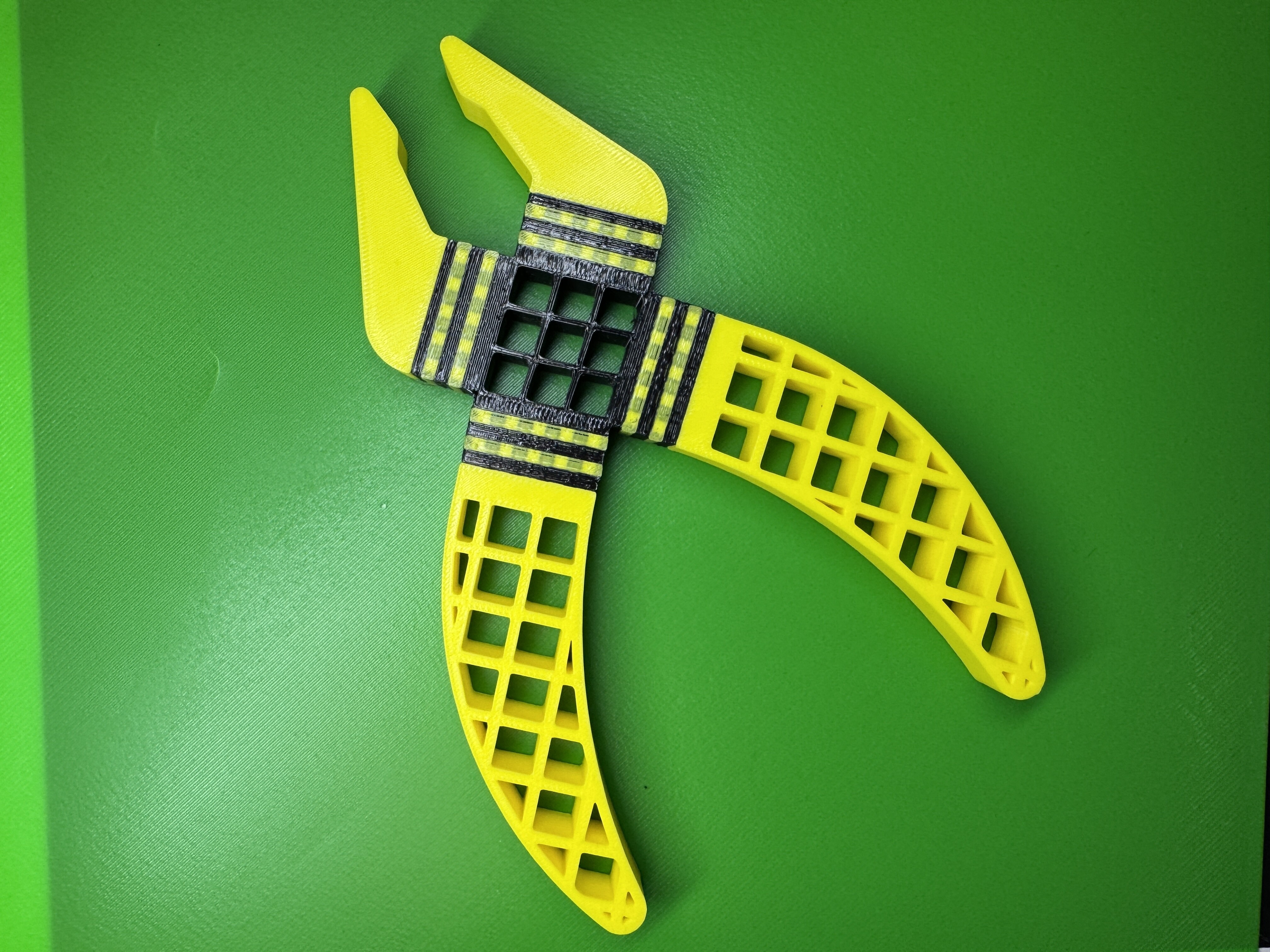

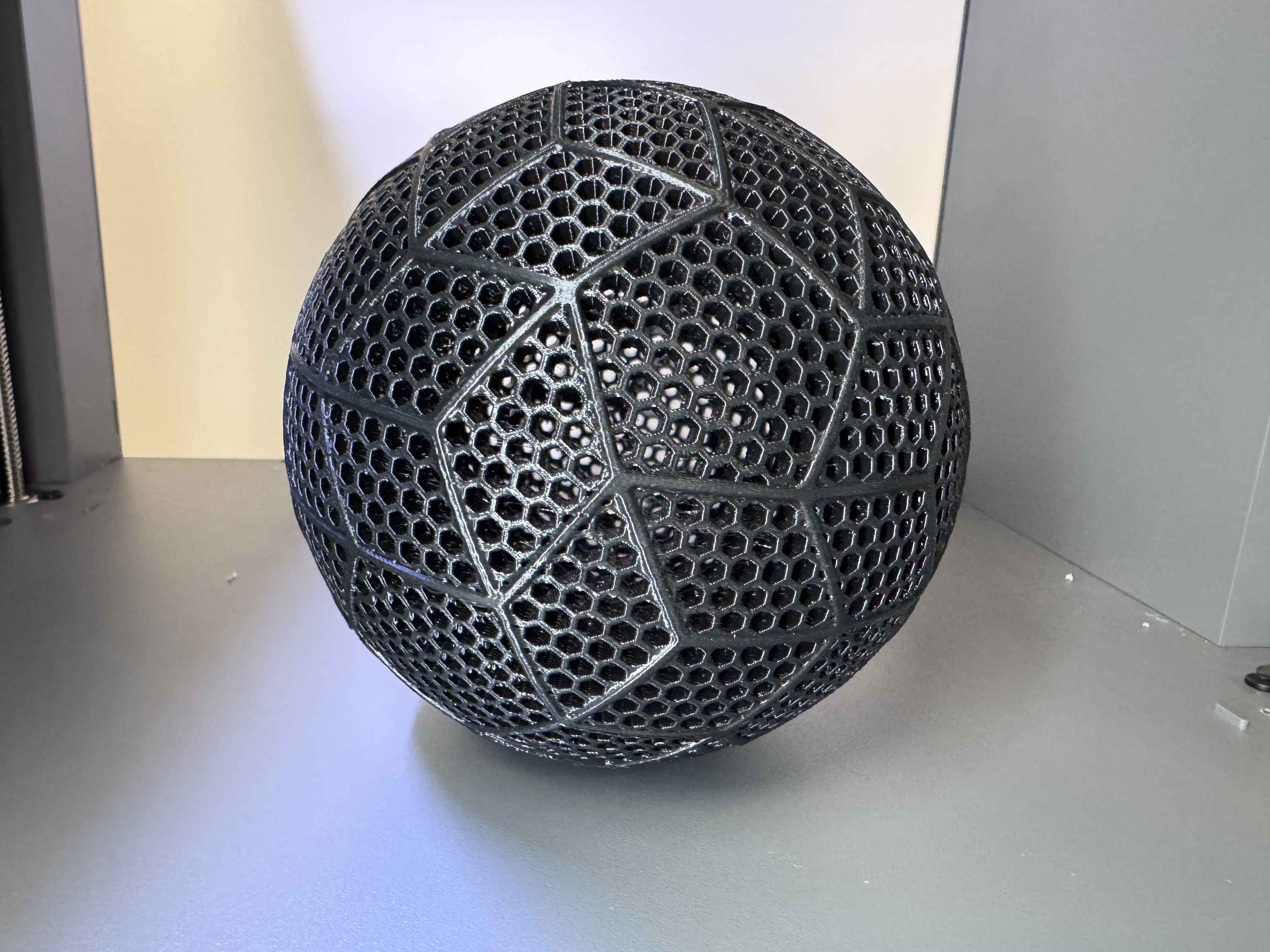

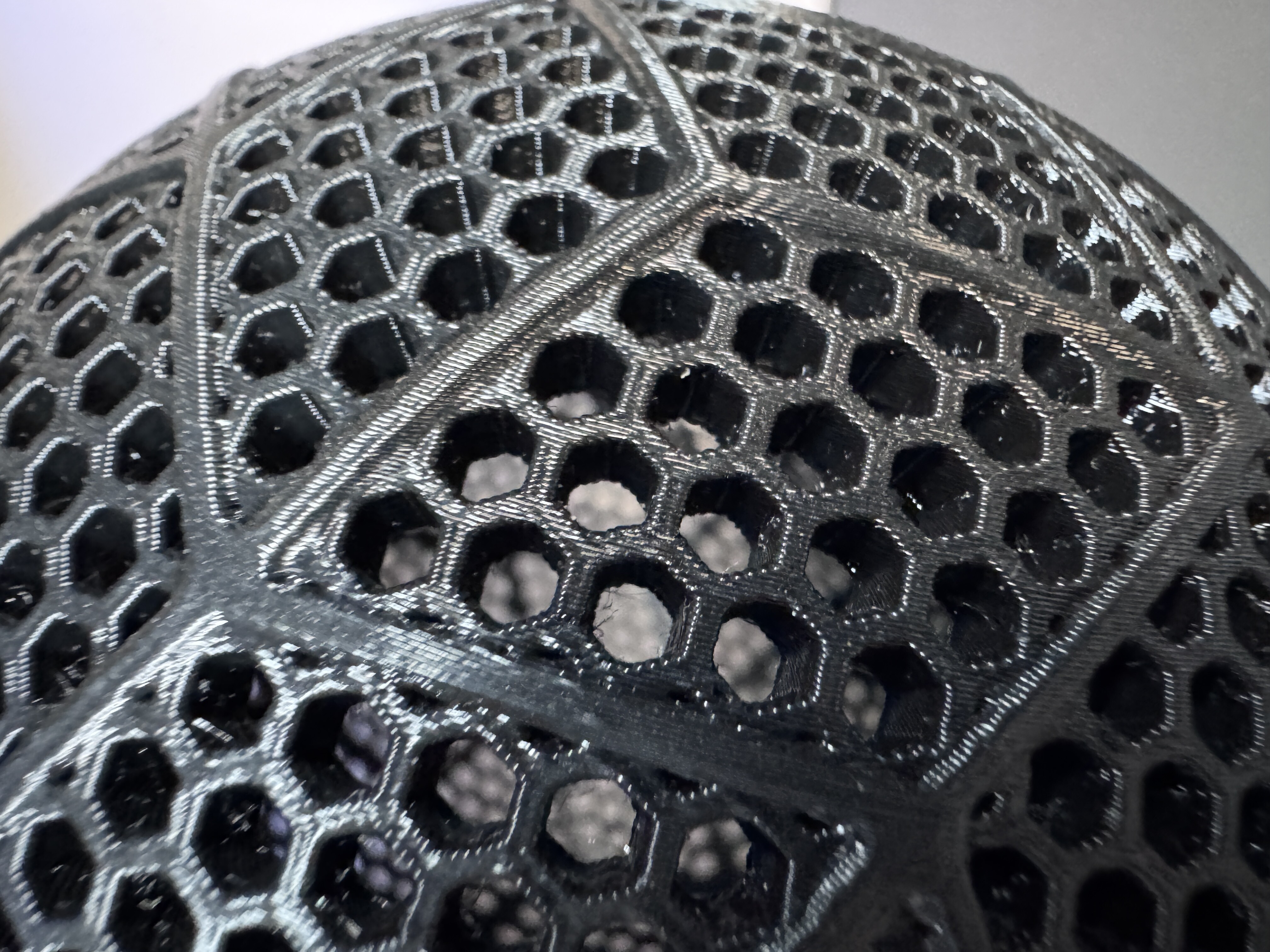

Художественная печать и мультиматериал — хорошо. А теперь — техника. Принтер открытый, так что проверим TPU 90A и PETG.
PETG — прогнозируемо, а вот TPU 90A (Sunlu) — вызов. Напечатаем мяч.
Принтер справился без сучка и задоринки. Качество почти идеальное — и это на заводских настройках. FlashForge, вы молодцы!

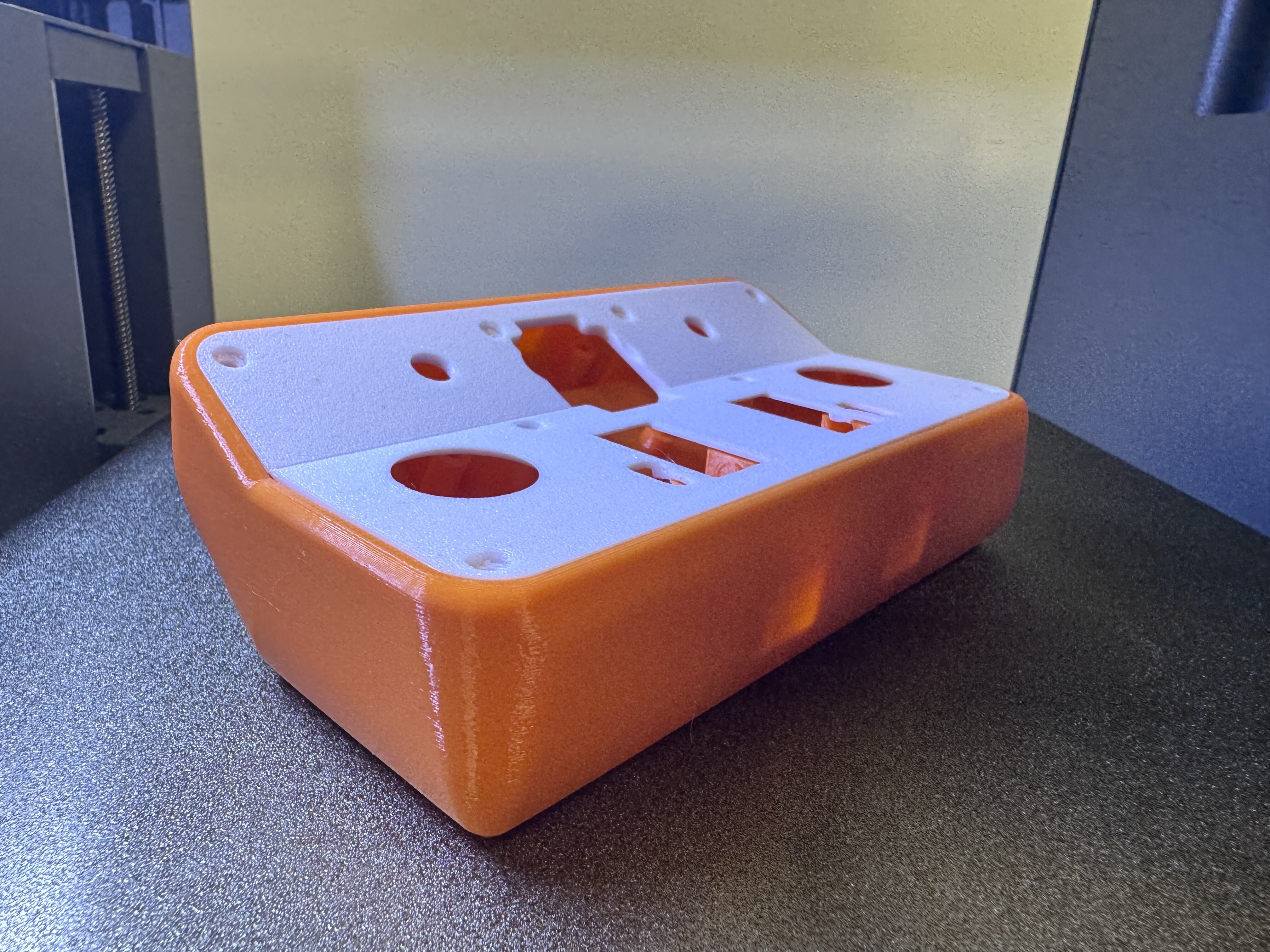

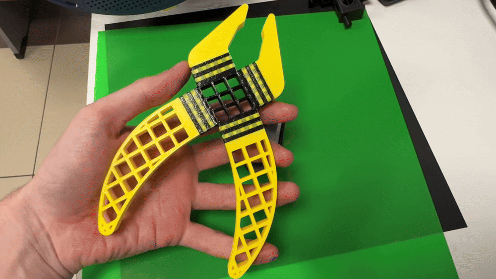

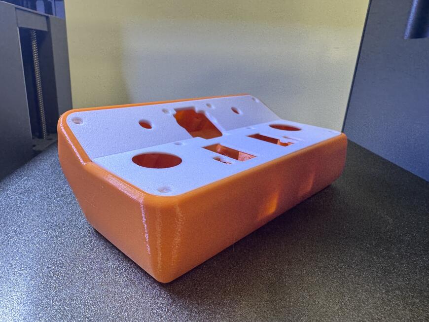

И напоследок — корпус пульта из белого и оранжевого PETG от Anycubic.
Результат достойный: детали подошли друг к другу идеально, без доработок.

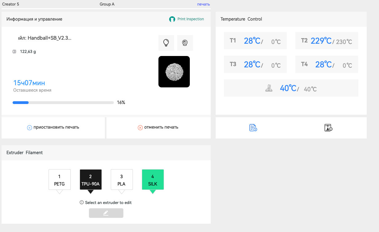

Есть в слайсере и панель управления — можно следить за печатью и смотреть картинку с камеры прямо из программы.

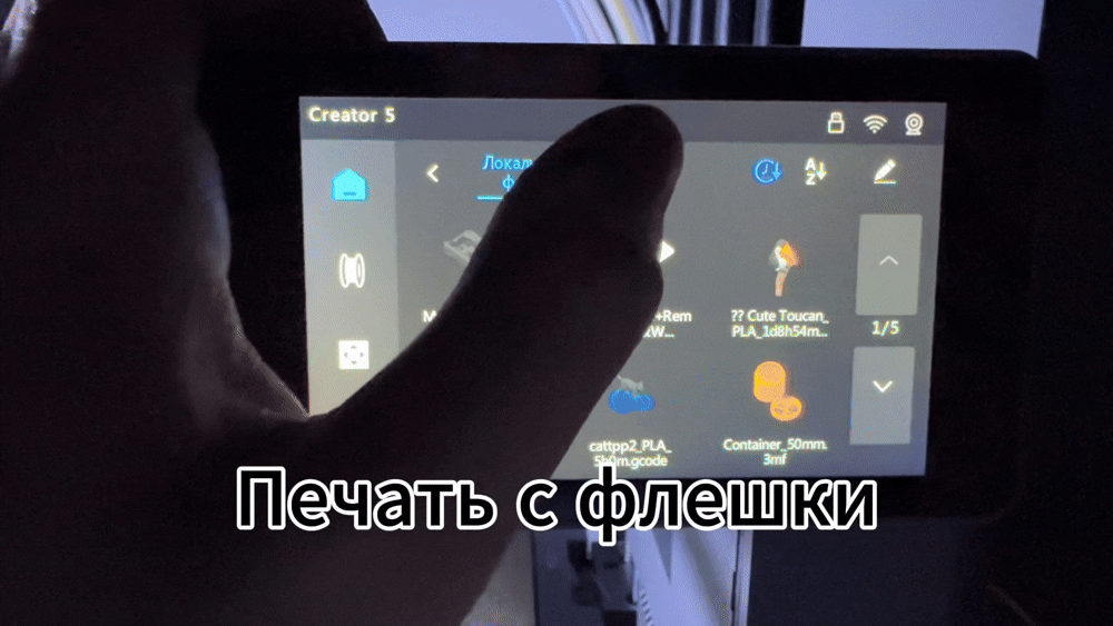

Картинку с камеры мы так и не получили — возможно, наша проблема. Всё через аккаунт, как у всех.

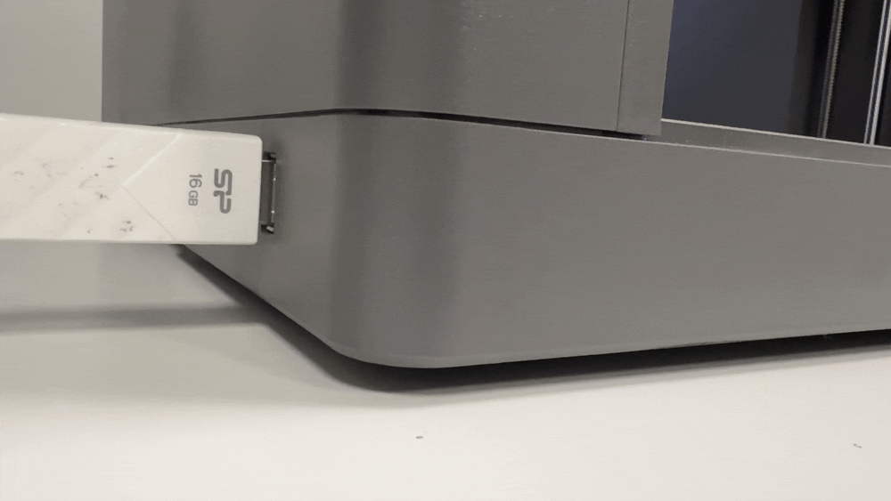

Но вот странность: при облачной печати можно выбрать нужную голову. С флешки — нет. Принтер берёт первую попавшуюся, независимо от цвета или раскраски модели в слайсере. Если пластика нет — переключается на вторую. Приходится перезаправлять вручную. Многоцветный файл с флешки тоже печатается одним экструдером — головы меняются только по окончании нити. Логики не поняли. Просто запомните: печати с флешки по сути нет. Может, поправят.
