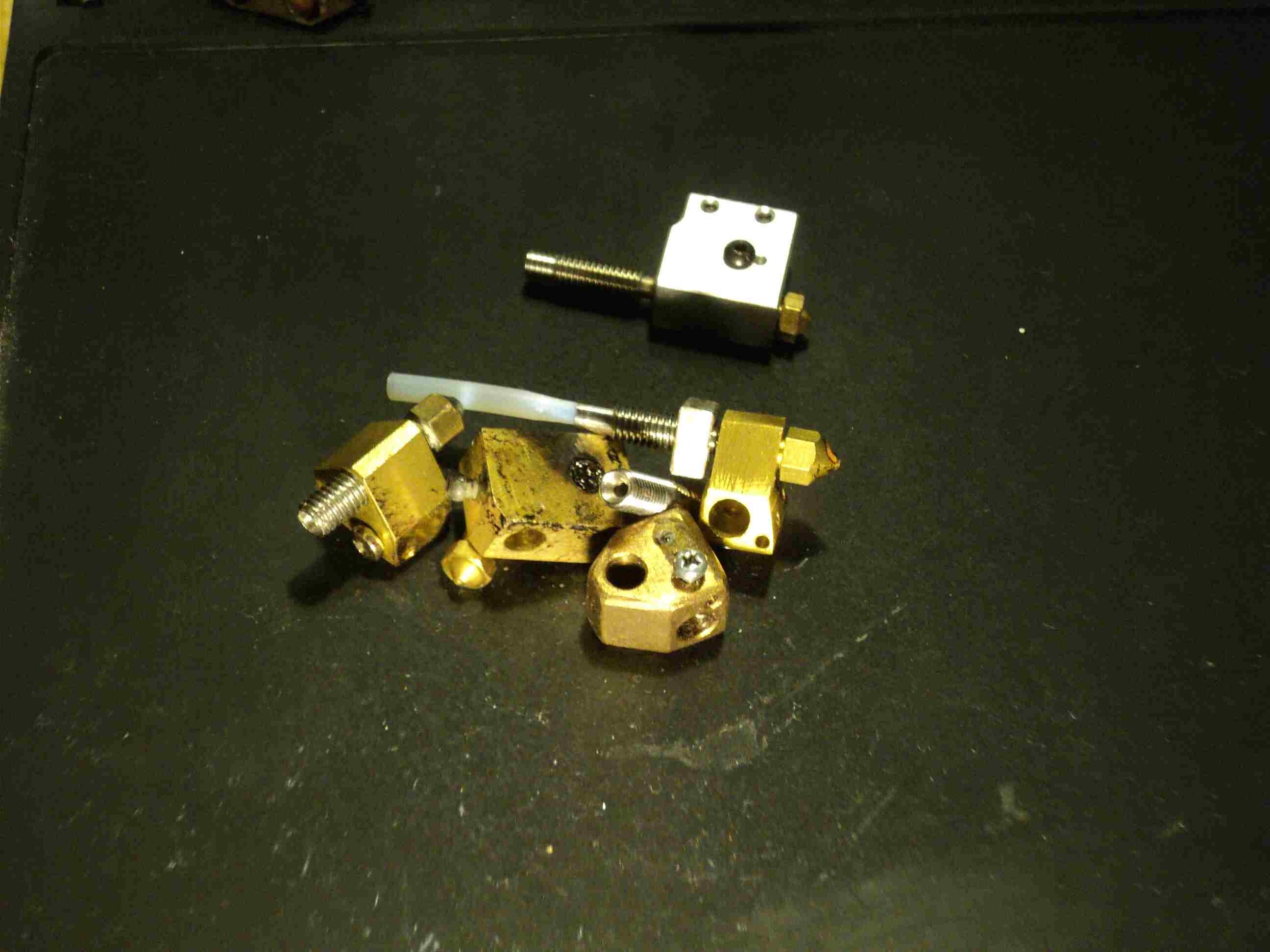

        Свой первый принтер я собрал в 2014 году и экспериментировал с целью достичь нужных мне характеристик. Да и интересно было!
        Одним из объектов поисков был экструдер. Была тогда идея повысить теплообмен за счет близких материалов сопла и нагревателя. Латунь лучше держит резьбу, более теплопроводна, но тяжелей. Поэтому обрезание там где только можно.
Союз воды и огня!Союз воды и огня!
Нет! Это не то что нужно.
