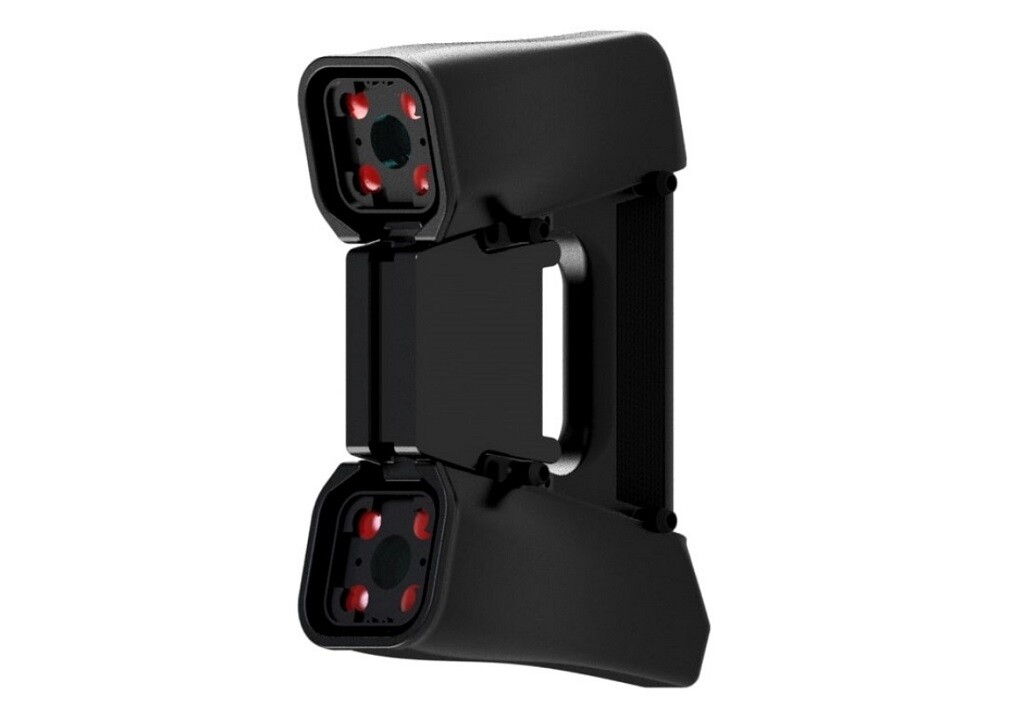

Если вы ищете 3D-сканер среднего класса, позволяющий делать качественные 3D-сканы небольших объектов, и цена на который не вызовет сердечный приступ, то легкий, компактный и бюджетный RangeVision Neopoint создан именно для вас.
Neopoint позволяет с высокой скоростью сканировать объекты с руки или со штатива, используя маркеры или без них, c точностью до 50 микрон (0,05 мм). Для автоматизация 3D-сканирования в стационарном режиме можно использовать идущий в комплекте поворотный стол.
Топ 3D-сканеров среднего класса 2023 по версии 3Dtool!
Сканирующий модуль RangeVision Neopoint оснащен двумя монохромными, одной цветной камерой и инновационным сенсором Revopoint. Зона сканирования составляет 210х130 мм.
Сканер не требует регулировки или настройки сенсора и сразу готов к работе. Все, что требуется для создания 3D-модели — подключить сканер к компьютеру с программой RV 3D Studio, после чего можно сразу сканировать объекты.

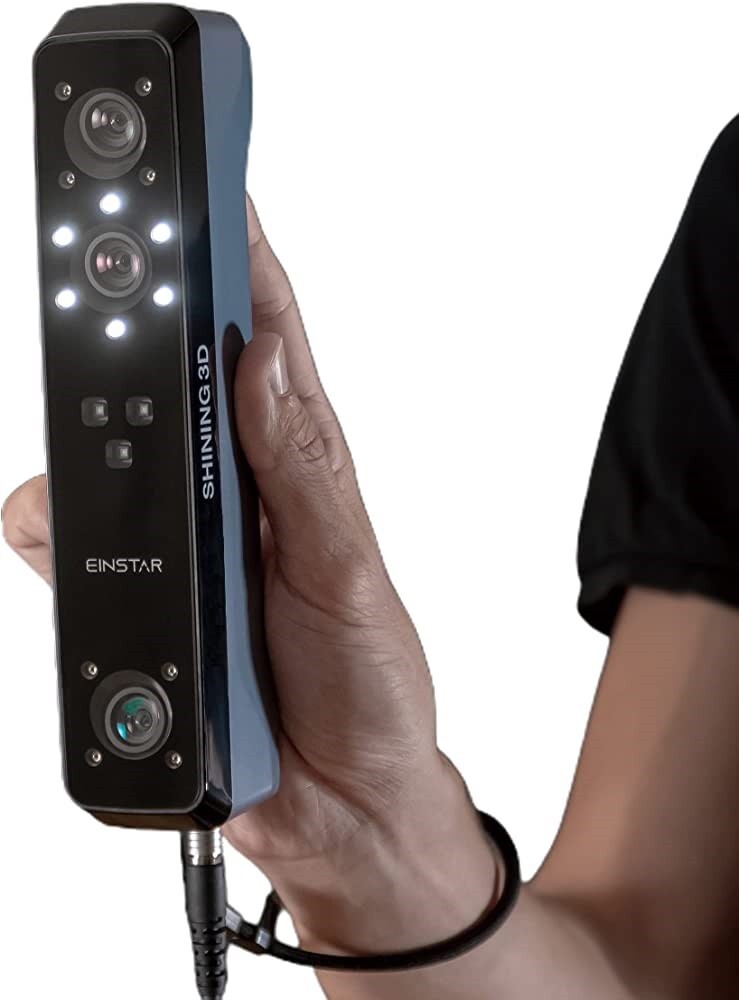

Начинающим любителям и профессионалам с ограниченным бюджетом стоит взглянуть на один из самых доступных портативных 3D-сканеров — Einstar от компании Shining 3D, позволяющий создавать текстурированные и детализированные 3D-модели средних и крупных объектов.
Einstar использует технологию структурированной инфракрасной подсветки, оснащен двумя камерами, тремя инфракрасными сенсорами VCSEL и полагается на встроенную технологию повышения детализации, помогающую оптимизировать облака точек и тем самым делать более качественные 3D-сканы. Сканер позволяет работать с объектами как по геометрии, так и по специальным меткам, сканировать в высоком качестве и цвете большие и средние объекты, включая людей.
Топ 3D-сканеров среднего класса 2023 по версии 3Dtool!Поле зрения 3D-сканера при оптимальном рабочем расстоянии до объекта в 400 мм составляет 434х379 мм. Einstar позволяет сканировать объекты на расстояниях от 160 до 1400 мм со скоростью до 14 кадров в секунду (980000 точек в секунду). Скорость сканирования во многом зависит от выбранных настроек. Если выбрать низкую детализацию и отключить сканирование текстур, сканирование не займет много времени. Если сканировать с максимальной детализацией и захватом текстур, продолжительность процесса вырастет.
Shining 3D Einstar — это отличный портативный 3D-сканер начального уровня, обеспечивающий хорошие результаты при работе со средними и крупными объектами.

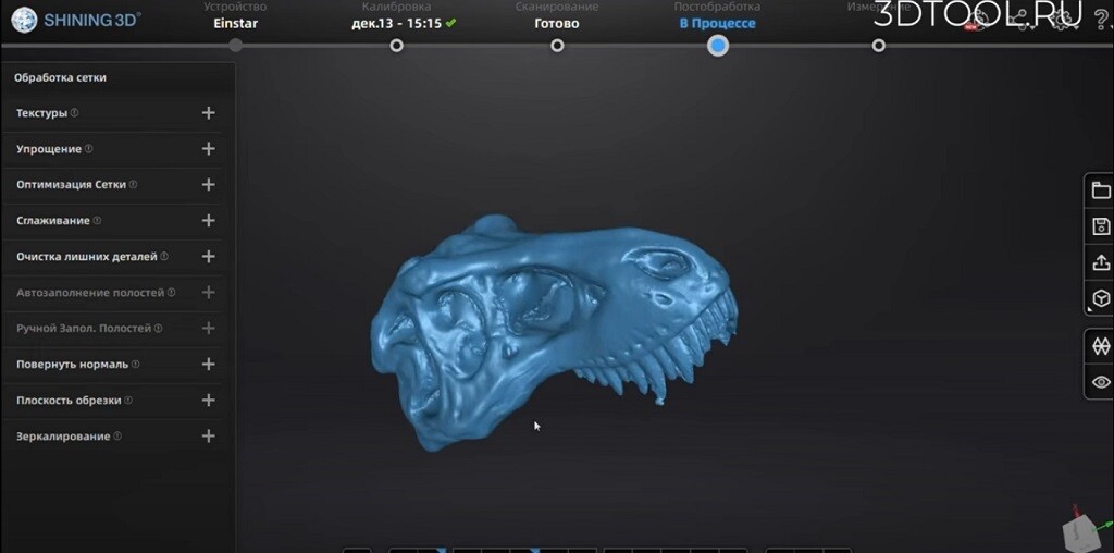

Программное обеспечение
В комплекте с 3D-сканерами Einstar предлагается программное обеспечение под названием Exstar с рядом полезных функций, не встречающихся в программах для других 3D-сканеров от Shining 3D. Одна из очень интересных функций — индикация качества данных. Эта функция отображает процесс в режиме реального времени с градацией цвета от зеленого до красного. Зеленый цвет означает, что сканеру достаточно деталей для обработки, а желтый и красный цвет указывают, что оператору необходимо собрать больше данных на соответствующих участках сканируемого объекта. В целом эта особенность очень напоминает функционал программного обеспечения Artec, и это большой плюс.

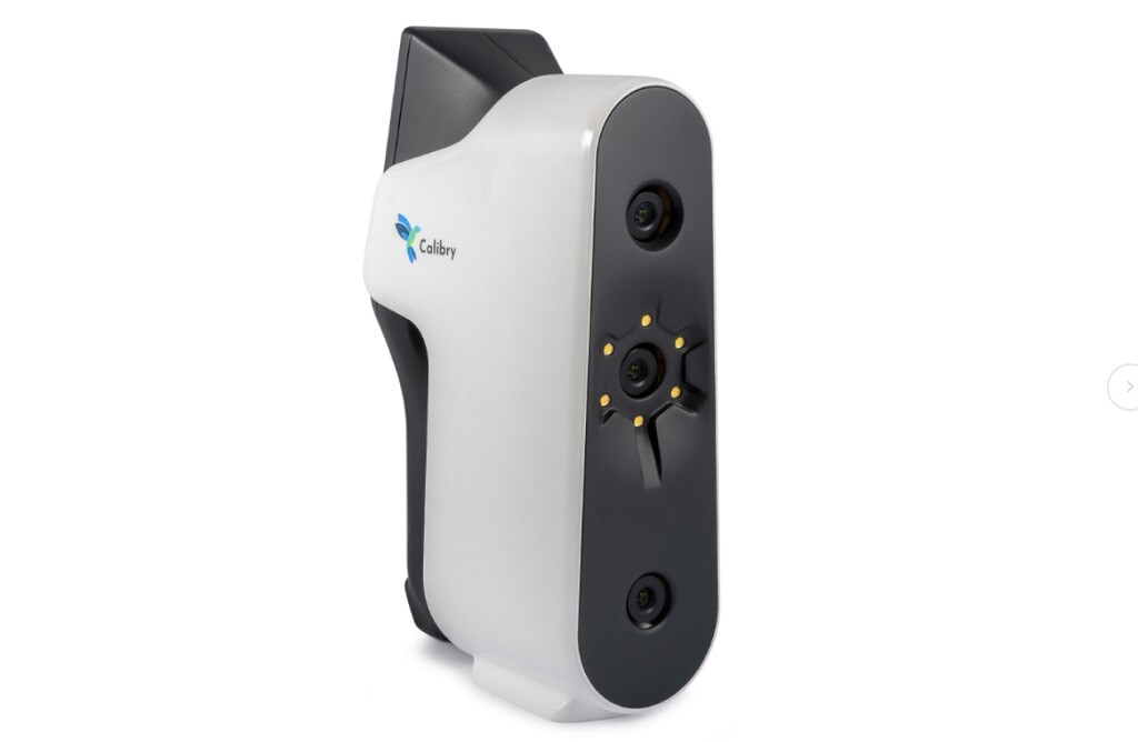

3D-сканер Calibry полагается на технологию структурированной подсветки, позволяет работать в нескольких режимах — с текстурами, по геометрии, по маркерам — и оснащен предварительными настройками под разные задачи, например сканирование людей или неподвижных предметов. Устройство оснащено сенсорным экраном, повышающим удобство и наглядность рабочих процессов.
Малый вес сканера, не превышающий 900 грамм, облегчает транспортировку и длительную эксплуатацию. Рабочее расстояние до объекта составляет 50-100 сантиметров, поле зрения — 850х1000 мм. Центральная камера с разрешением 2,3 Мп и захватом текстур обеспечивает быструю и точную цветопередачу при оцифровке любых объектов, включая людей.
Разрешающая способность Calibry составляет 600 микрон, объемная точность — 0,1 мм на метр, производительность достигает одного миллиона точек в секунду. Calibry с легкостью сканирует предметы с острыми краями, черными и блестящими поверхностями. Мех и волосы больше не проблема, к тому же камеры 3D-сканера способны захватывать цветные текстуры.
