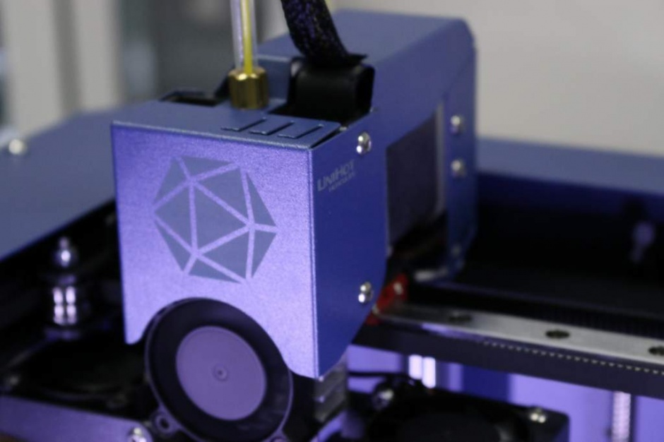

Экструдер
Это уже знакомый нам UniHOT в металлическом корпусе, с нагревом до 260С, прямой подачей филамента с диаметром нити 1.75 мм.
Обзор 3D принтера Hercules от компании 3Dtool
Экструдер абсолютно всеяден, и без проблем печатает всеми видами пластика от резины до нейлона, а заявленная скорость печати достигает 150мм в секунду.
UniHOT снабжен эффективной системой обдува для печати пластиками на основе PLA.
Предустановлено сопло размером 0.5 мм, возможна смена сопел от 0.2 мм до 1 мм. Что позволяет подобрать оптимальное время печати. И с легкостью выполнять как крупные, так и небольшие детали с максимальной точностью.
