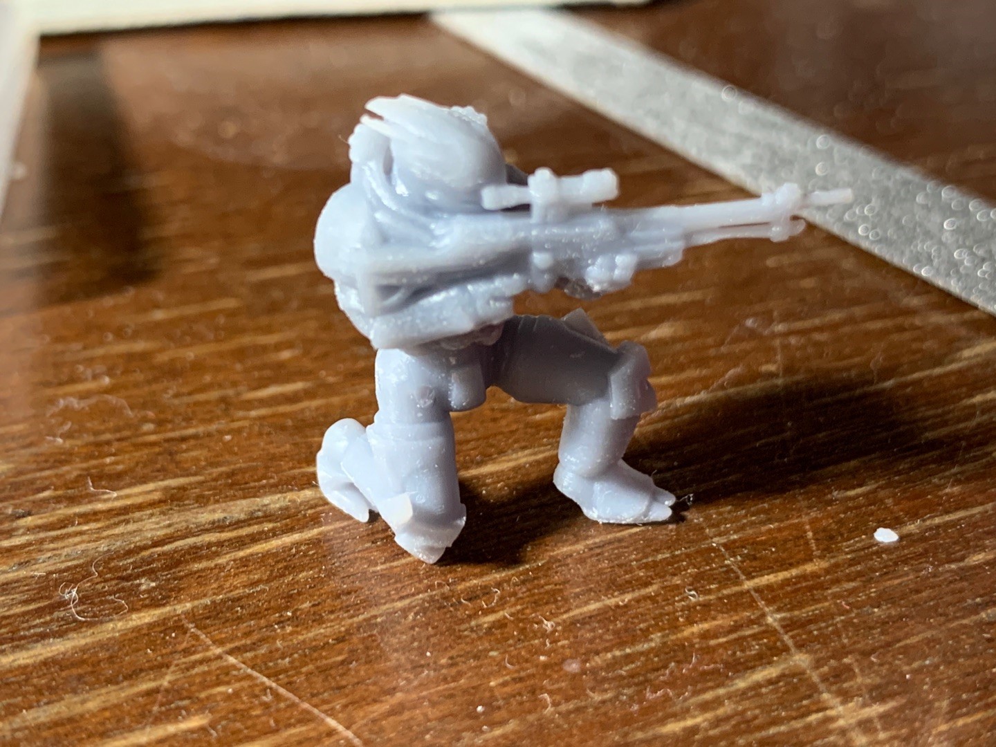

Очевидно, что после печати на поверхности застывшего предмета в различных складках поверхности, остается много лишнего материала, и если Вам необходимо сократить время подготовки изделия и ждать, пока материал сам стечет в кювету нет никакой возможности, подберите удобную тару, мягкую бутылочку с пипеткой и заполните ее изопропиловым спиртом.
Приемы обработки фотополимерных изделий напечатанных с помощью DLP и SLA технологии.
Держа изделие пинцетом, аккуратно промывайте материал, над кюветой. Таким образом вы избавитесь от большинства натеков, после чего нужно будет дать изделию высохнуть на мягкой бумажной салфетке и перейти к следующему этапу.

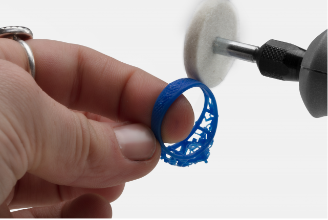

Для грубого удаления поддержек лучше всего подходят небольшие бокорезы или кусачки электрика. Далее поверхность «заравнивается». Проще всего применять для подобной работы пилочки для ногтей или набор тонких надфилей. С небольшим добавлением воды поверхность очень быстро сравнивается, однако фотополимеры довольно хрупки. Так что здесь самой главной является умеренность.
После того, как вы сравняли основание поддержки, поверхность можно заполировать шкуркой с мелким зерном, или натереть ветошью, если след уже еле заметен.

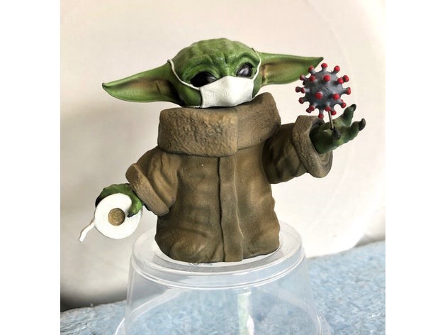

Например, этого малыша Йоду из вселенной Star Wars мы подготавливали к окраске и окрашивали около двух дней вместе с просыханием самой краски. Он прошел все описанные этапы подготовки, был склеен и загрунтован. После чего художник нанес краски кистью с небольшим количеством краски.

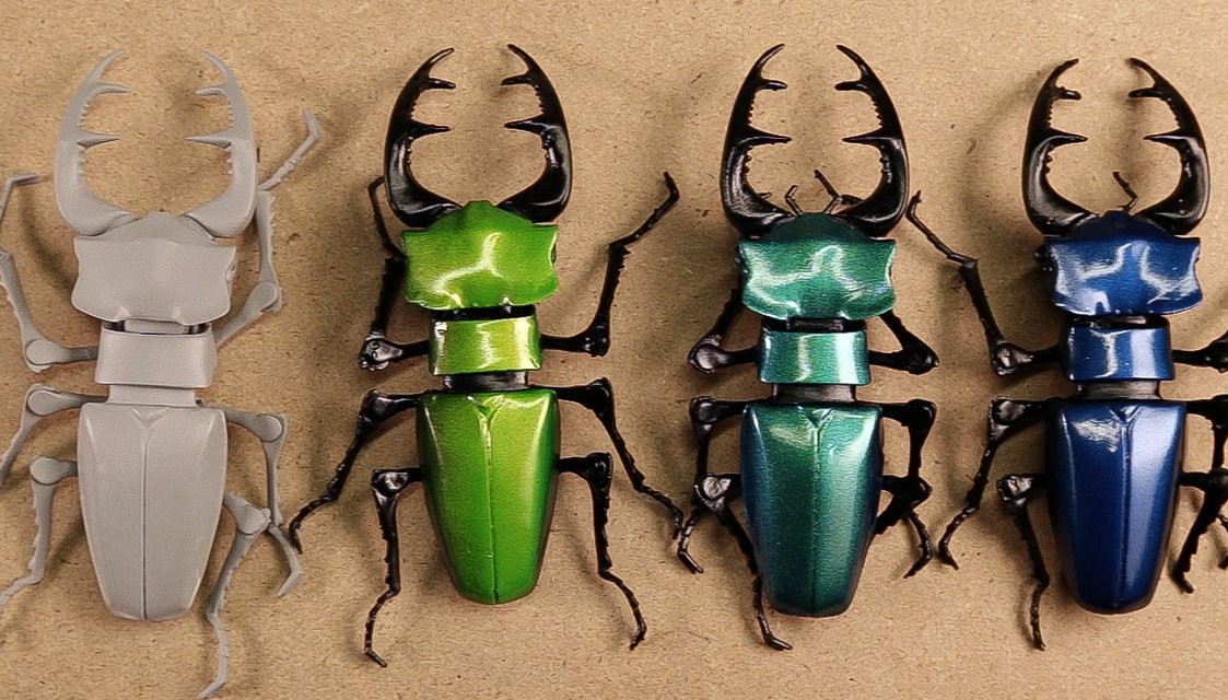

А например, этот гигантский жук напечатанный на Formlabs Form 2 был окрашен целиком из аэрозольного баллончика краской металлик.
