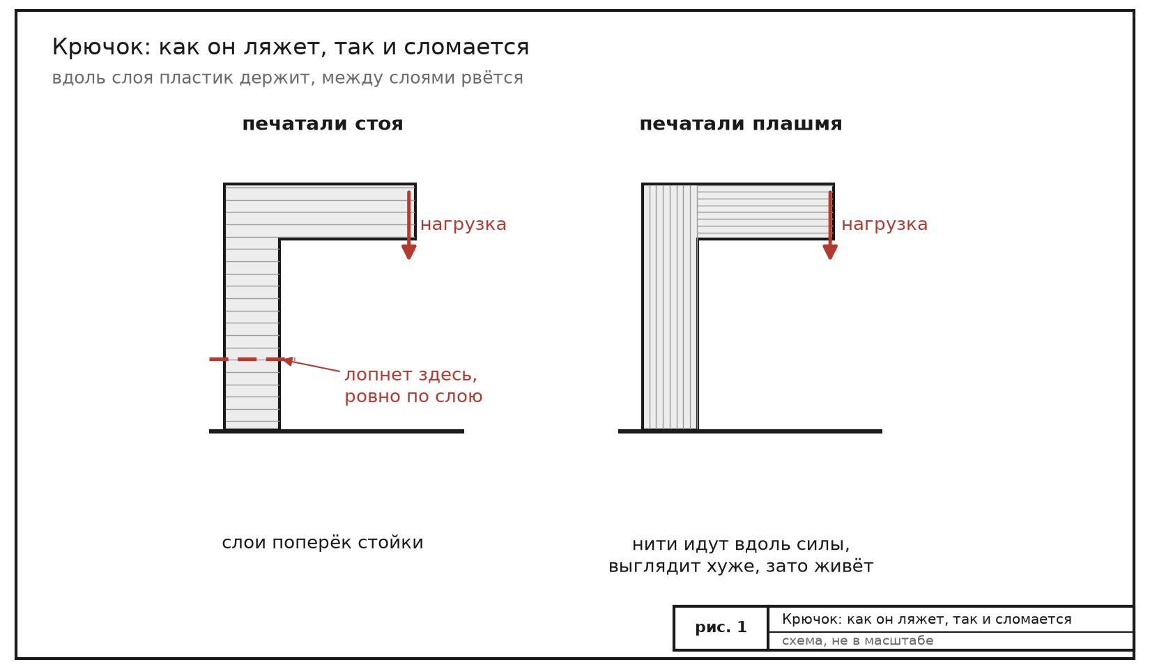

Проще всего это видно на крючке. Если печатать его стоя, как он висит на стене, то слои лягут ровно по линии, где он и обломится под сумкой. Тот же крючок, положенный плашмя на стол, держит в несколько раз больше, потому что нагрузка идёт вдоль нитей. Выглядит хуже, зато живёт.

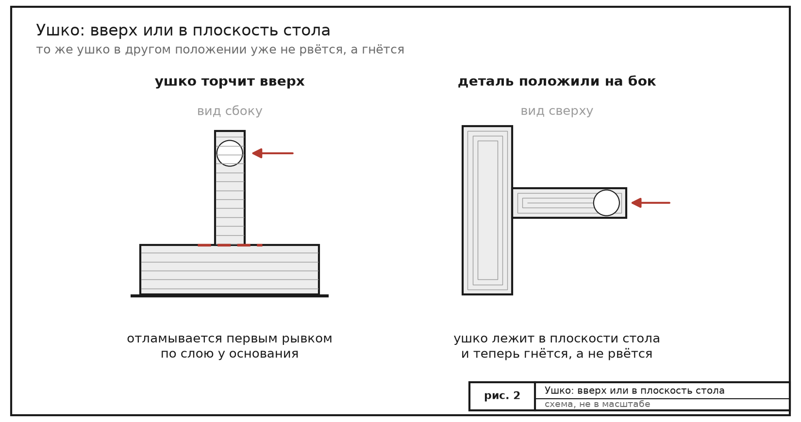

С проушинами и ушками та же история. Ушко, которое торчит вверх, отламывается первым же рывком. Кладу деталь на бок, ушко ложится в плоскость стола, и оно уже не отрывается, а гнётся.

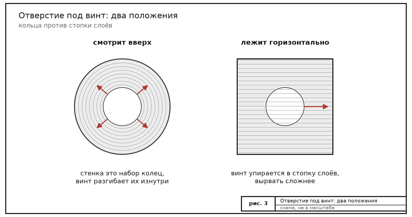

Отдельная беда это резьбовые отверстия и защёлки. Если отверстие смотрит вверх, то стенка вокруг него состоит из колец, и винт спокойно разгибает эти кольца изнутри. Когда отверстие лежит горизонтально, винт упирается в набор слоёв, и вырвать его сложнее. Защёлку я вообще стараюсь класть так, чтобы она гнулась вдоль слоя, иначе первое же нажатие её отламывает.
