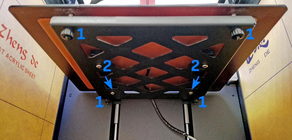

Консоль стола вставляется и снимается свободно и не приварена намертво к его кронштейнам. Легкие алюминиевые детали, так же работают на общую скорость и снижение паразитных колебаний всей конструкции в целом.
Крепится стол путем «въезжания» на кронштейны (2). При этом он не теряет своей калибровки, т.к. калибровочные винты (1) расположены на самой консоли и снимаются вместе с ней не меняя положения.

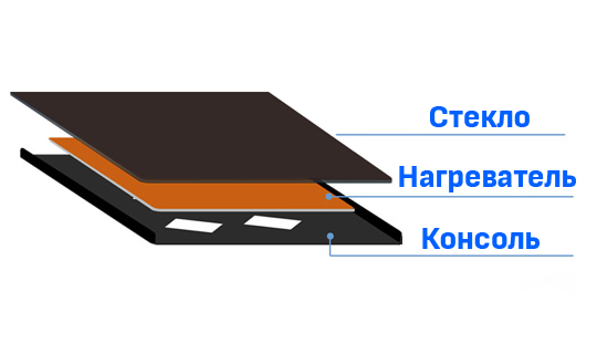

Нагревательный стол представляет из себя классический «бутерброд». Размеры рабочей области 300 * 250 * 300 мм. Этого достаточно, для того чтобы печатать даже большие объекты без склейки и нежелательного разделения.
Стол нагревается максимально всего до 100 градусов. Но в целом этого хватает практически для всех филаментов в формате 1.75.
