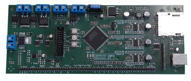

Устройство работает на базе собственной материнской платы Sintratec в базе которой лежит контроллер Atmel AT91SAM3X8E такой же как на плате Arduino DUE. При этом собственный интерфейс у Sintratec Kit отсутствует. Все управление происходит посредством подключения к компьютеру и через специальное П.О. Sintratec Central

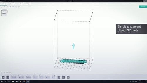

Как и большинство подобных программ, Sintratec Central интуитивно понятен любому опытному 3D печатнику и лишь немного отличается от привычных ему слайсеров. Как и в случае с Repetier Host, для управления устройством имеется специальная панель, а модель можно изменять и перемещать по рабочей области не только в плоскости, но и по высоте из-за особенности печати SLS технологии.
Обзор доступного SLS 3D принтера Sintratec от компании 3Dtool
Так же программа позволяет самостоятельно подбирать параметры печати тех или иных материалов, или выбрать из существующих предварительных настроек.

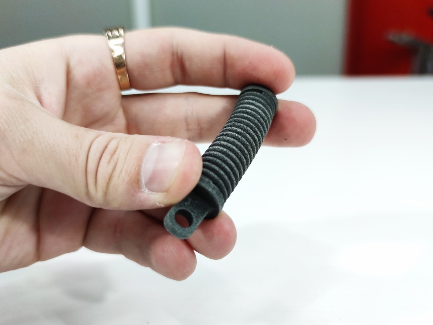

При использовании данного материала получаются такие изделия:

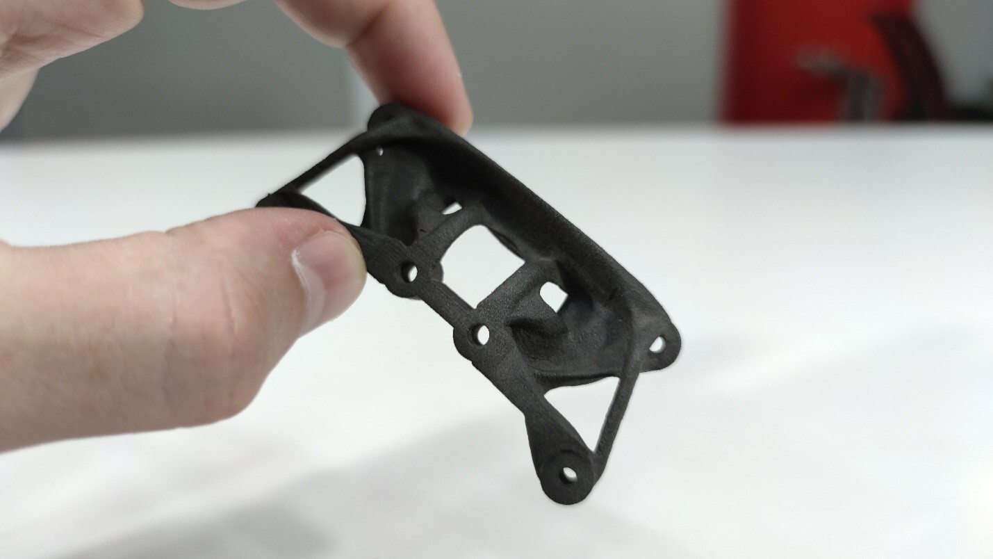

Для задач, требующих от изделий эластичности применяется порошок Sintratec TPE являющийся полноценным эластомером и обладающий следующими характеристиками:
При этом открытая система управления режимами печати на 3D принтерах Sintratec позволяет получать индивидуальные параметры процесса печати и, соответственно, конечные изделия с разными характеристиками (плотностью материала, прочностью на изгиб, термостойкостью и другими). Так, например, увеличение времени спекания - увеличивает плотность материала, а следовательно, повышает механические свойства конечного изделия.

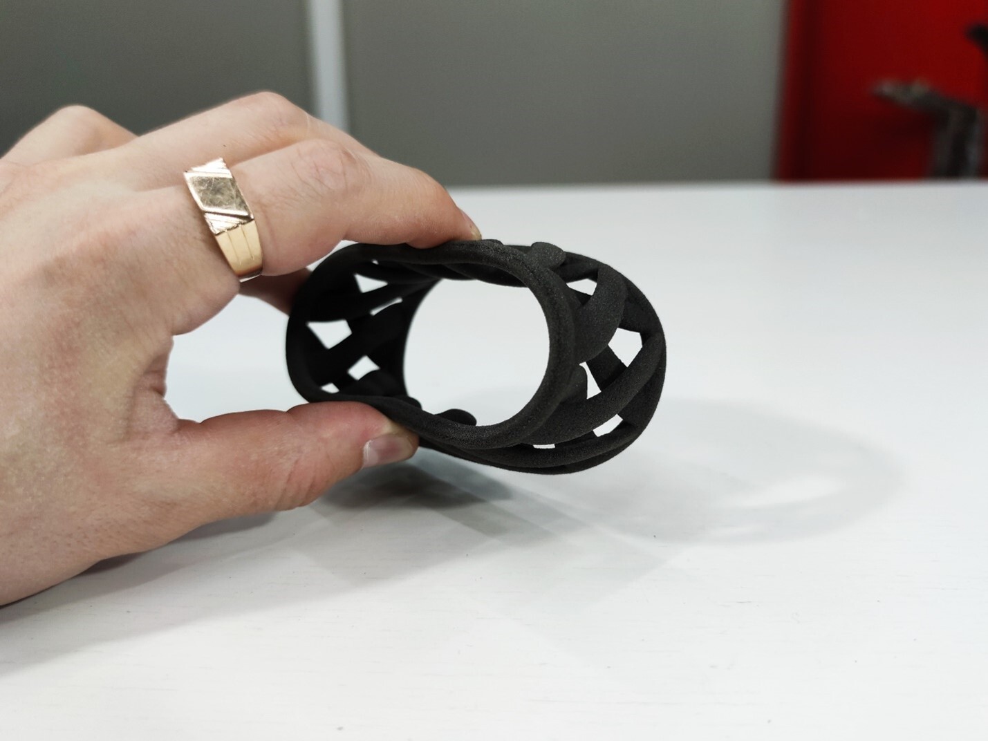

Из данного материала получаются такие изделия:
