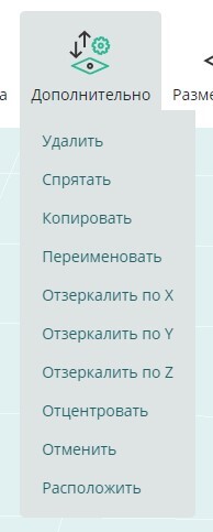

Существует две возможности отправить загруженную Вами 3D модель на просчет, через быстрый слайсинг, или запустив полноценное приложение внутри интерфейса diaprint cloud.
Второй вариант позволяет проводить физические манипуляции с моделью – размещать ее на платформе, масштабировать, поворачивать, и т.д., первый же, является упрощенным вариантом и позволяет быстро отработать измененные настройки на уже знакомой модели, например, в случае, если вы печатаете одну и ту же 3D модель разными настройками. И тут же отправить ее в печать.
  Объективный обзор 3D принтера Hercules G2 от 3Dtool с реальными примерами 3D печати Formax, Ultrax, PLA.
Интерфейс управления в целом копирует функционал Cura 4.4.7, что, само собой разумеется, т.к. облачный слайсер построен именно на ее движке. Здесь можно выполнить различные действия с моделью, сохранить этот или загрузить следующий файл и всячески взаимодействовать с 3д моделью.

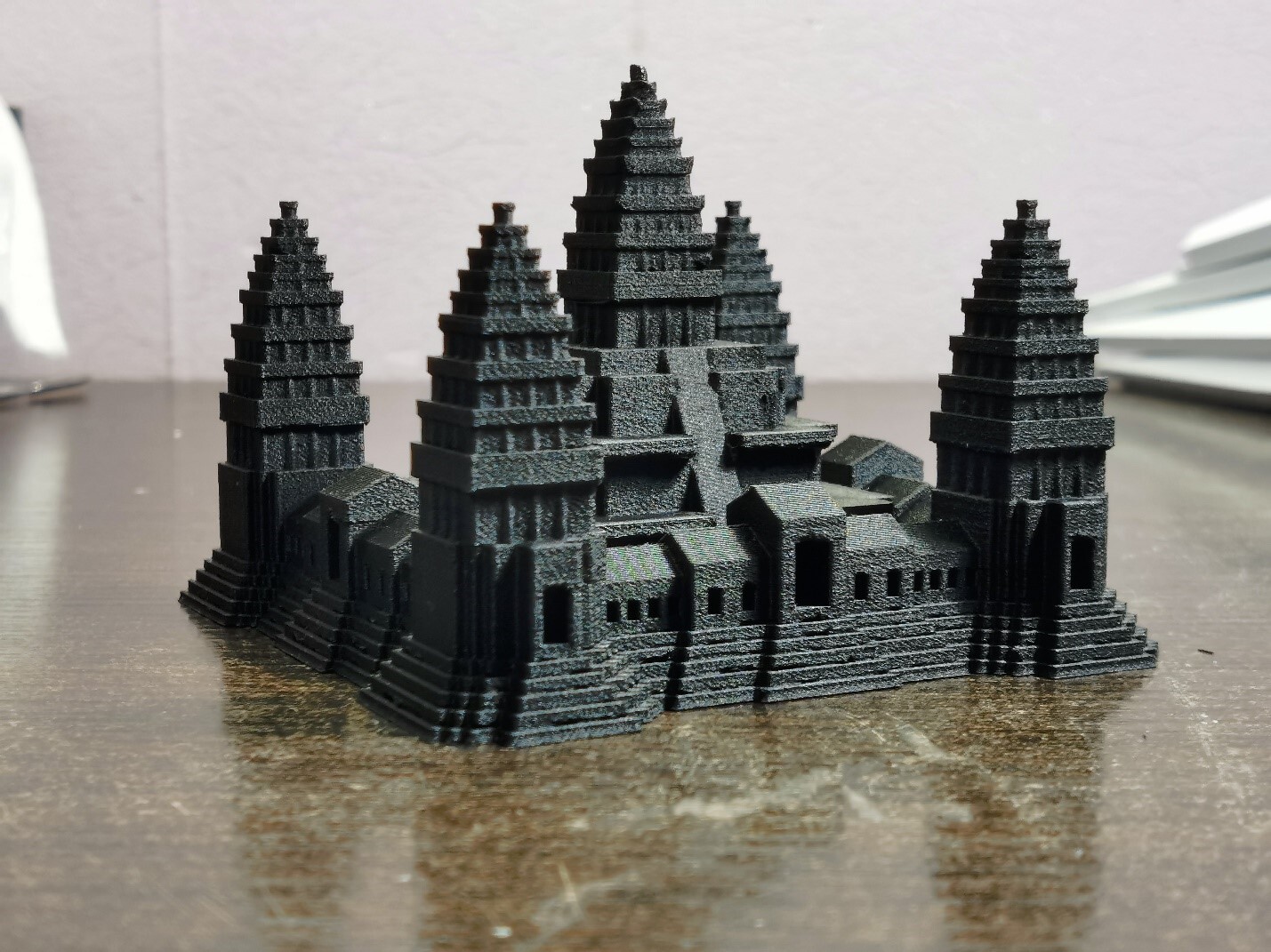

А сейчас поставим некую архитектурную 3D модель, для проверки возможностей устройства по печати нависающих элементов без поддержек. Профиль оставляем стандартный.
Объективный обзор 3D принтера Hercules G2 от 3Dtool с реальными примерами 3D печати Formax, Ultrax, PLA.Объективный обзор 3D принтера Hercules G2 от 3Dtool с реальными примерами 3D печати Formax, Ultrax, PLA.Объективный обзор 3D принтера Hercules G2 от 3Dtool с реальными примерами 3D печати Formax, Ultrax, PLA.

Далее установим на печать более сложную модель, уже знакомая нам по печати из PLA модель архитектурного объекта.
