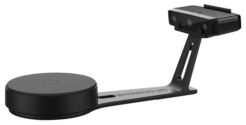

Сегодня мы хотим рассказать о недорогом, но эффективном настольном 3D сканере от компании Shining3D — Einscan SE.
Это обновленная (улучшенная) модель 3D сканера Einscan S.
3D сканер Shining 3D Einscan SE . Обзор работы 3D сканера
Технические характеристики сканера :
Разрешение камеры: 1.3 MPix;
Количество камер: 2;
Источник света: белый свет;
Режим сканирования: фиксированный, автоматический;
Минимальная область сканирования: 30 х 30 х 30 мм;
Максимальная область сканирования (автоматический режим): 200 х 200 х 200 мм;
Максимальная область сканирования (фиксированный режим): 700 х 700 х 700 мм;
Скорость 3D сканирования (фиксированный режим): 8 секунд;
Скорость 3D сканирования (автоматический режим): 2 минуты;
Расстояние до объекта: 290-480 мм;
Точность сканирования: 0,1 мм;
Формат данных: OBJ, STL, ASC, PLY;
Совместим с ОС: Win7, Win8, Win10 (64 bit);
Габариты: 570х210х210 мм;
Вес: 2,5 кг;
Гарантия: 1 год.
Системные требования к ПК:
видео: Nvidia серия видеопамять > 1G, процессор Dual-core i5 и выше, RAM >8 Gb
Мы уже рассматривали этот сканер в общем обзоре, а сейчас хотим рассказать о процессе 3D сканирования на данном устройстве. И результате, который у нас получился.
