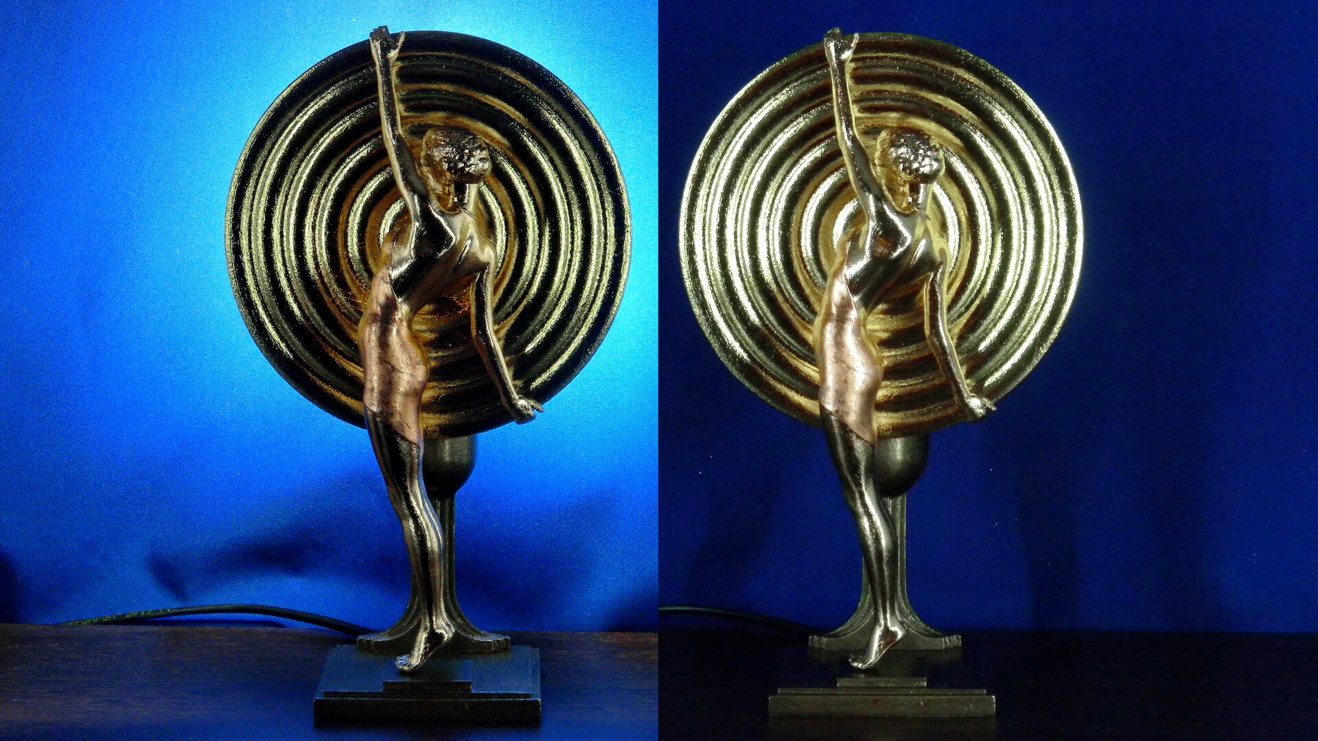

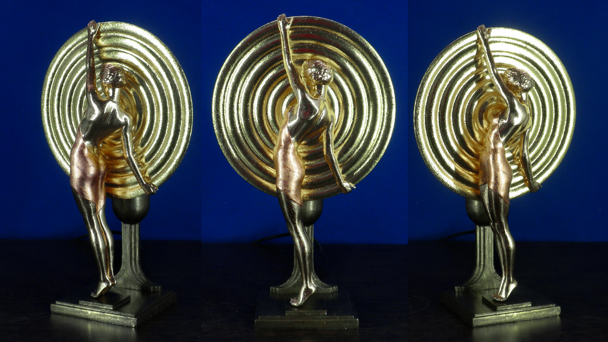

Поталь (имитация сусального золота и других металлов, бывает цветная) позволяет получить покрытие с блеском вплоть до зеркального, но для её нанесения требуется некоторая сноровка и аккуратность. Для первого опыта покрытия фигурки зеркальной поталью разных цветов я взял лампу-скульптуру в стиле арт-деко.
Применялась зеркальная поталь цветов: классическое золото, золото шампань и обычная поталь цвета медь. Результат на фото:
Свет есть и света нет:
