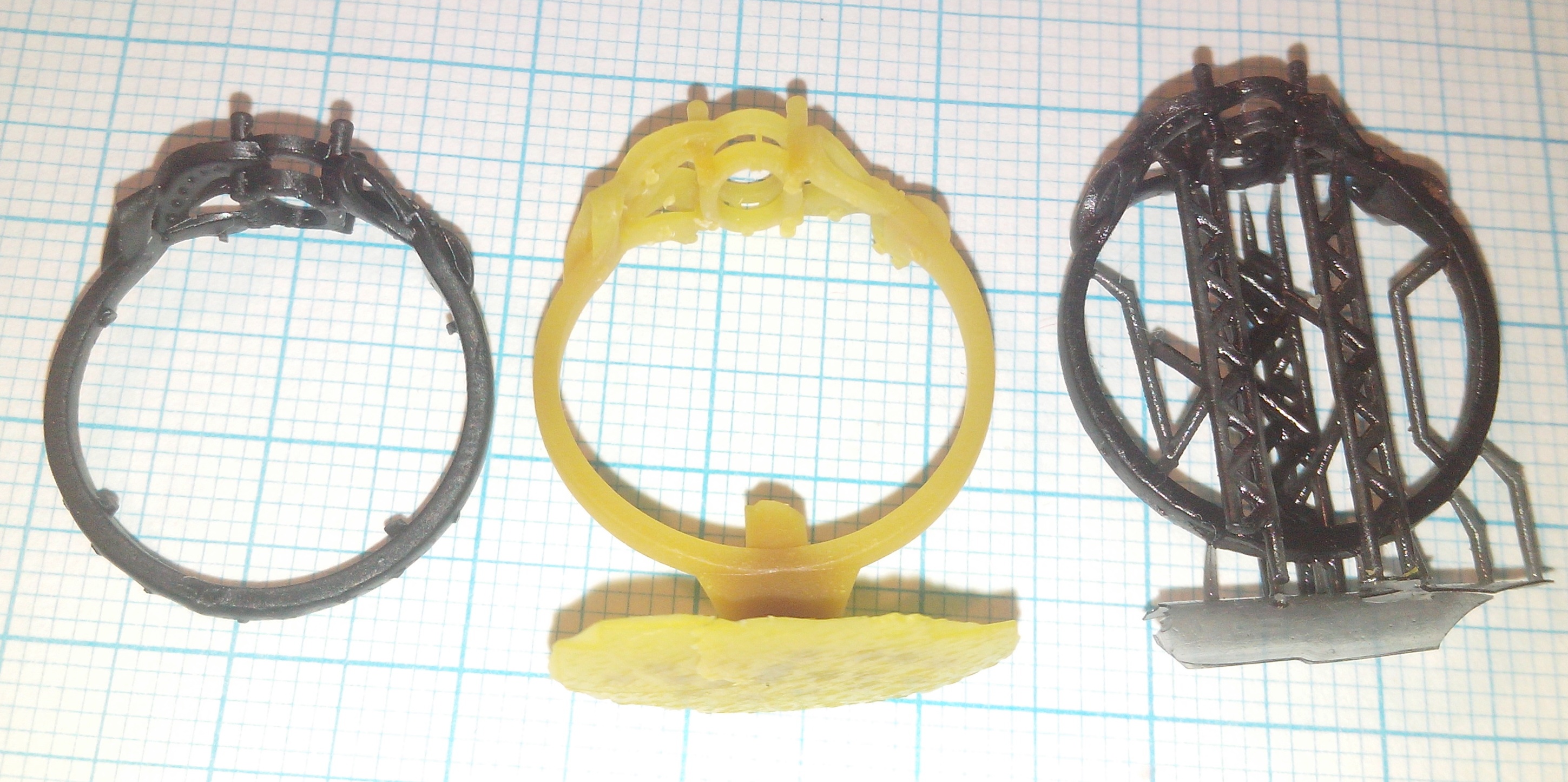

Появилась возможность сравнить распечатки одного и того же кольца на трех принтерах (но, к сожалению, не одним и тем же полимером).
Сравнение трех колец. JAP J, D7 и Projet 1200
Слева Wanhao D7, полимер FunTodo Deep Black, слой 40 мкм, время 12 секунд.
Справа JAP J, тот же полимер, слой 30 мкм, время 6 секунд.
В центре Projet 1200 (ориентировочная стоимость 480 000 руб.) полимер Epic 500 (стоимость около 800 евро за кг), параметры неизвестны.

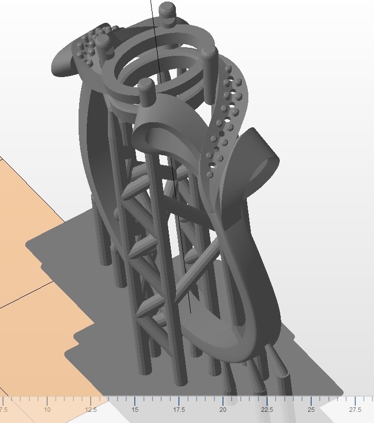

Модель:

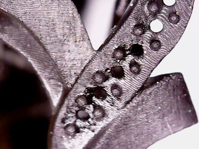

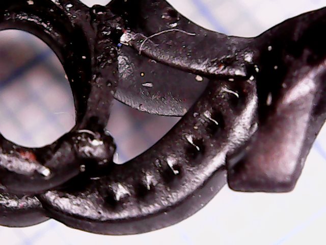

На D7 отверстия заплыли (остались только ямки):

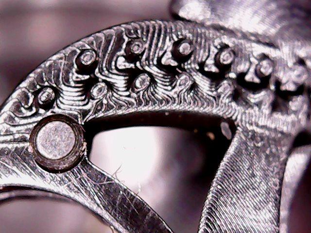

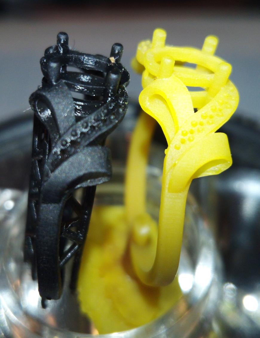

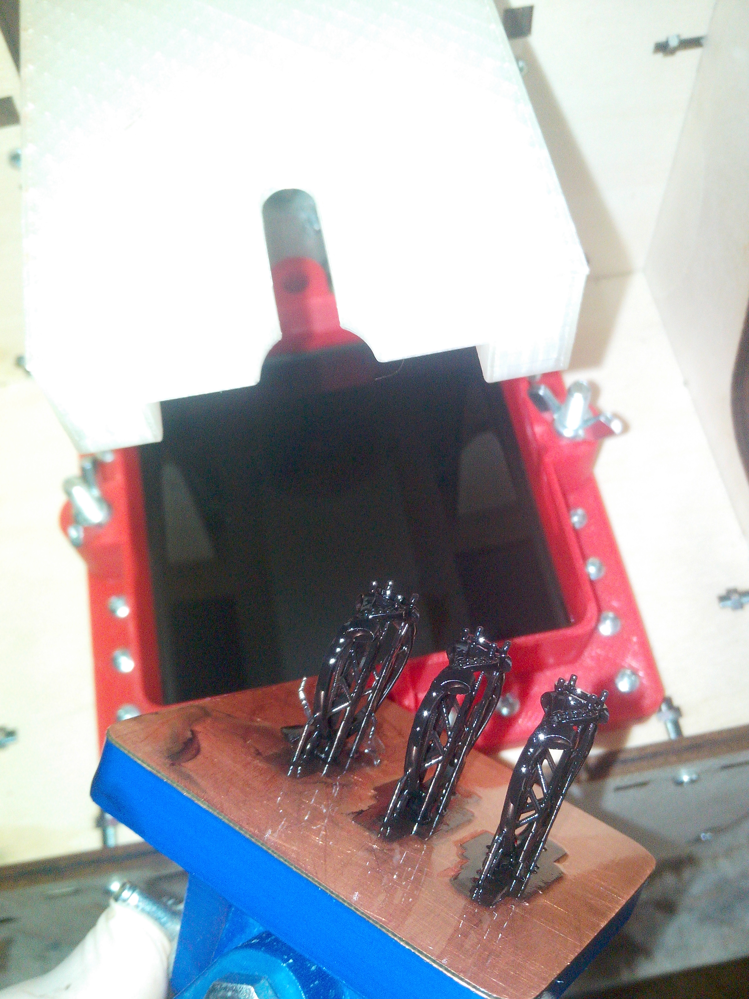

На JAP J отверстия пропечатались отлично:

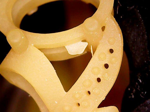

На Projet конечно тоже:
Я бы сказал, что на JAP J отверстия получились даже четче, с другой стороны более заметны слои и крапаны получились какие-то более сглаженные. Возможно, надо было отключить antialiasing. Во всяком случае, использование маленькой квадратной матрицы высокого разрешения, правильной оптики и светодиода с более короткой волной ставит JAP J гораздо ближе к Projet, чем к D7 по качеству. А вот по цене он гораздо ближе к D7.
