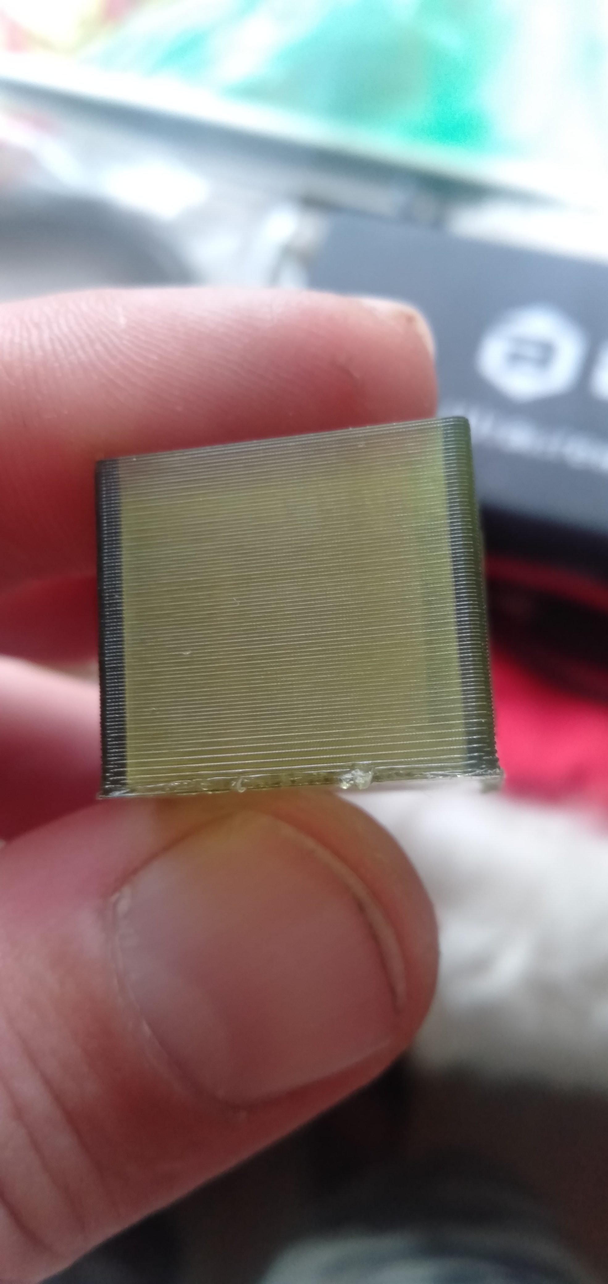

Нам понадобится сопло минимум 0.8 мм, напильник. Стачиваем сопло почти под 0 для хорошего прилегания к печатному столу, для разглаживания пластика.
2. Настраиваем слайсер
3. Запускаем на печать калибровочный куб, смотрим на то как легли слои, межслойную адгезию, анализируем, настраиваем поток и скорости у каждого принтера они свои.
4. Мы подошли к моменту «Пора обрабатывать!» и вот тут «Ахиллесовой Пятой» может стать Сольвент.
Дешевая химия может привести к плохим результатам.
Лично я попробовал несколько марок и остановил свой выбор на «Эксперт», так же в своей работе я использую и другую химию данной торговой марки.
