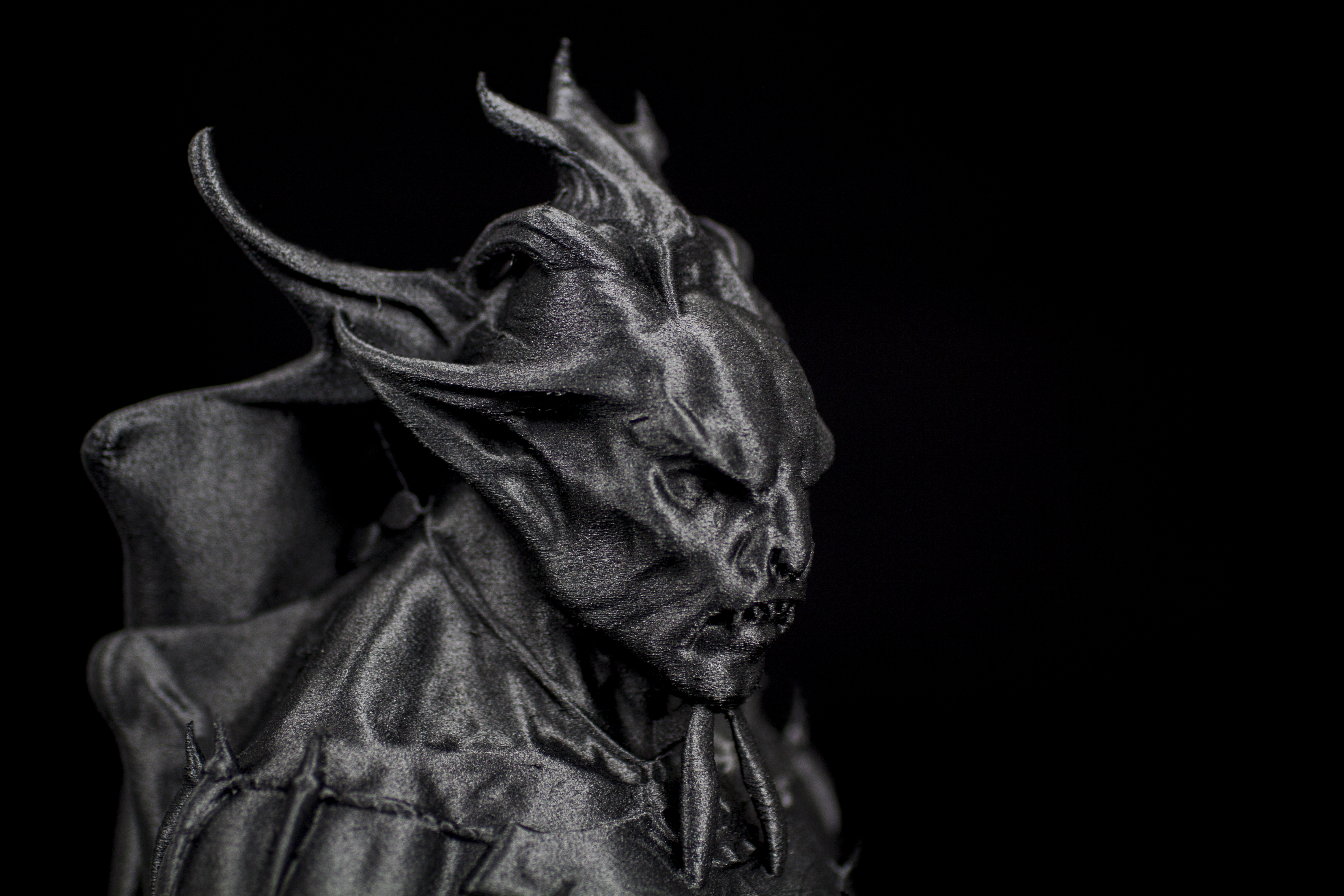

В данный момент полным ходом идет тестирование нашего нового принтера Designer X PRO и мы бы хотели поделиться информацией не только про новый принтер но и про наш новый материал. PICASO 3D Ultran 630CF. По сути это угленаполненный PA6. Подробнее про его свойства мы напишем в отдельной статье после проведения всех лабораторных испытаний.

Из ключевых особенностей материала:
- Рабочая температура эксплуатации: от -60 градусов до 210 градусов.
- Температура печати - 300 градусов.
- Возможность покрытия порошковой краской сразу после печати .
- Высокий предел прочности на разрыв - 110 мПа. ( для сравнения у ABS - 22 мПа )
- Высокая твердость по Шору.
- Возможность использования с водорастворимой поддержкой.
Мы уверены, что возможность порошковой покраски откроет новые горизонты для печати мелкосерийных деталей. Отсутствие потребности в постобработке существенно сократит затраты на изготовление изделия, особенно учитывая низкую стоимость и сроки самой покраски.
Для печати прототипа использовали принтер - Designer X PRO.
Слой - 0,1 мм
Заполнение - 33%
Скоростной режим был выбран ручной экспериментальный. Скорости: периметры - 20 мм/сек, заливка - 100 мм/сек. Время печати - 55 часов.
Высота модели - 19 см
Подготовка задания - POLYGON X
Модель - https://www.thingiverse.com/thing:68070

Назначение модели - печать и последующее покрытие порошковой краской без какой-либо подготовки и постобработки в экспериментальной лаборатории.
Следующий этап - покрытие краской на профессиональном оборудовании и проведение полных лабораторных испытаний.
Результат первого экспериментального покрытия порошковой покраской перед вами:
