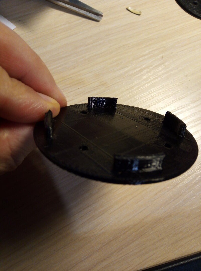

1. Petg от ABSmaker.
Слой - 0,2, сопло 0,4, температура - 240, без обдува, скорость 60.
Пластик только из упаковки, специально не сушил, да и признаков влаги в нем не было.
Напечаталось как всегда без проблем:
К сожалению все "усы" уже отломал, поэтому все образцы уже с отломанными усами. За качество фото извиняюсь, там все равно особо нечего рассматривать.
Первый раз пробовал Petg этого производителя.. Вроде ничего необычного, Petg как Petg, но уж очень он глянцевый. Детали получаются слишком блестящие и все косяки на них хорошо видны.

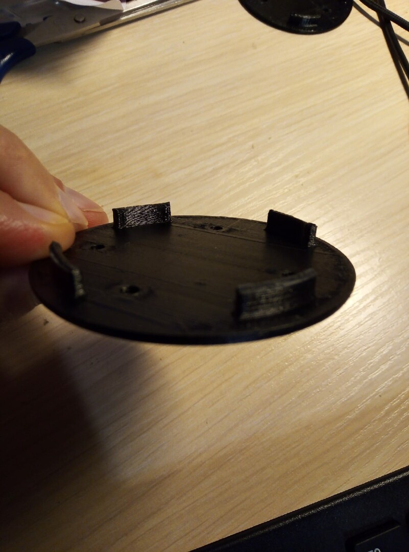

2. CF-5 от Filamentarno!
Как то купил катушку, в надежде что буду печатать из него в тех случаях, когда надо что б прочно, износостойко и температуру держало высокую. Мелочи всякие печатал, но на прочность не испытывал.
Параметры те же:
Непосредственно перед печатью сушил в сушилке для овощей часов 10-12 при температуре 50-60 градусов. Никаких признаков влаги соответственно не было.
Напечаталось хорошо, нравится как пластик печатается, очень красивая матовая поверхность.

Три варианта есть, надо тестировать, не придумал ничего умнее, чем использовать силу собственных пальцев. То есть давил большим пальцев вовнутрь, стараясь сломать.
Итак, что получилось:
1. Petg. Все 4 "уса" смог сломать, но давил почти со всей силы, сказал бы что 80-90% от максимума.
Расстроился, так как хотел делать детали из него.
2. CF-5. Все 4 уса сломал и довольно легко, давил 60-70% от максимума.
Тоже расстроился, так как ожидал большего от этого материала.

1. Так и не понял в чем "фишка" CF-5. Получается по слоям спекание хуже, чем у Petg. Хотя производитель считает его альтернативной нейлону.
Готов выслушать критику (не досушил, не те параметры, не тот принтер и т.д.)
